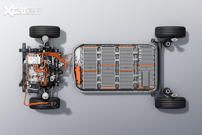

别克微蓝电池技术解析微蓝7是一款纯电动车型,它的电池包容量为55.6kWh,车辆在NEDC综合工况下的续航里程达到了500km。

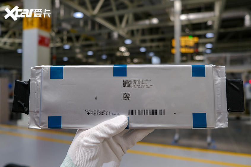

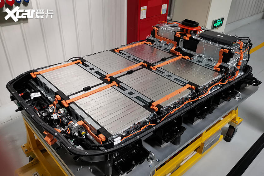

别克微蓝电池技术解析微蓝7的电池容量大幅度增加,如果继续采用微蓝6 PHEV的小电芯,那么电芯的数量将会超过500个,这样一来整个电池包将会非常复杂,成本也会很高。为了避免这种情况,微蓝7采用了新的电芯,它依然是由LG化学生产的软包电芯,不同之处在于它的体积和容量都有所提升。

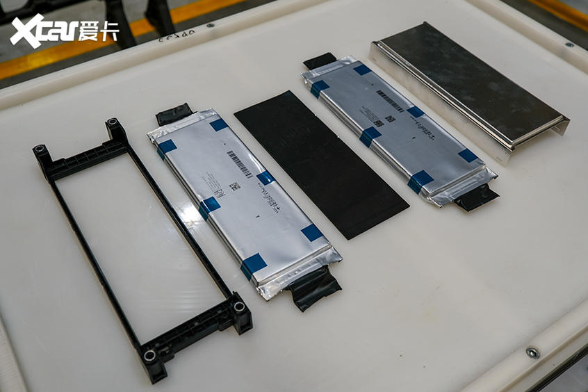

别克微蓝电池技术解析2个电芯与一块泡棉、一套框架组合在一起构成了电池包里最基础的电池模块。其中泡棉的作用既是缓冲电芯之间的挤压,也包括传递热量让电芯的温度保持均匀。

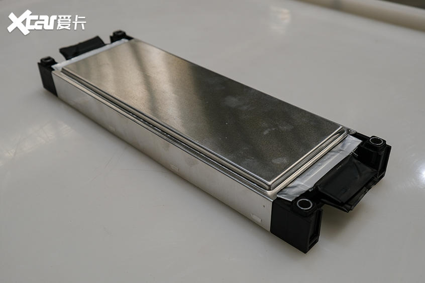

别克微蓝电池技术解析在电池模块内并没有微蓝6 PHEV那种带毛细液冷管道的导热片,电芯的热量是通过金属的电芯罩盖向外扩散的。

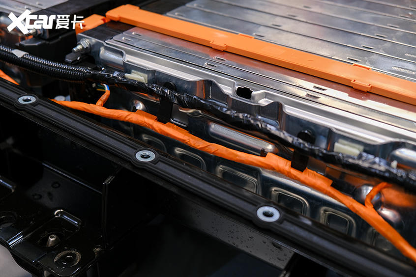

别克微蓝电池技术解析电池模块紧密贴合在一起构成电池模组,再由电池模组构成电池包。微蓝7的电池包里共有288个电芯,每三个电芯并联在一起,然后再全部串联起来。电池包被固定在电池托盘上,托盘采用抗拉强度达到1500Mpa的超高强度热成型钢,能够有效避免电池包在碰撞时受到挤压。

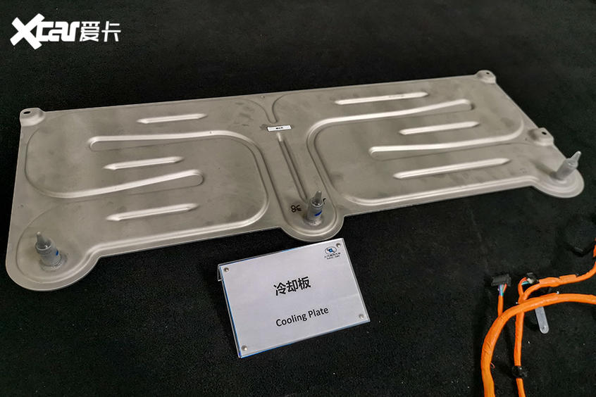

别克微蓝电池技术解析托盘与电池并不直接接触,在它们之间还有冷却板,其内部是供冷却液流通的管道。

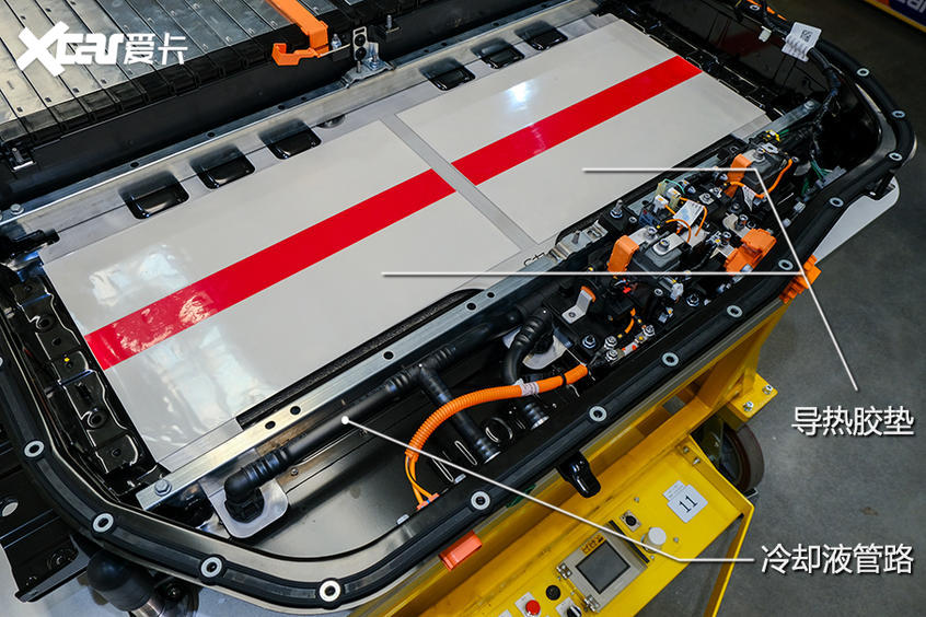

别克微蓝电池技术解析两个物体之间贴合地越紧密,热量传递就越快。在我们的电脑中,为了加快CPU、显卡的散热,往往会在芯片与散热器之间图上一层导热的硅脂。基于同一原理,在微蓝7的电池模组与冷却板之间有一层导热胶垫,它能够让热量的传递更快更均匀。这套冷却系统保证了电池组在-35℃~55℃的宽泛环境温度下工作性能稳定。

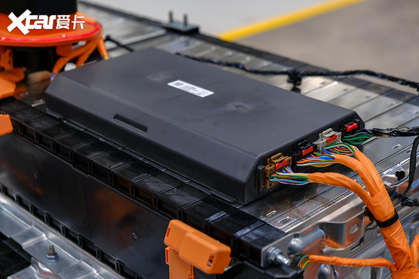

别克微蓝电池技术解析在电池模组上分布着一些数据接口,通过线缆把芯的电压、电流、温度等数据向上传输。
别克微蓝电池技术解析电芯的各项数据汇总到VITM模块当中,后者实际上就是我们经常会提到的BMS电池管理系统。系统会监控每一个电芯的状态,并统一调配电池的输出、冷却系统的运行,让电池能够发挥出最高的效能并保持长久的寿命。
