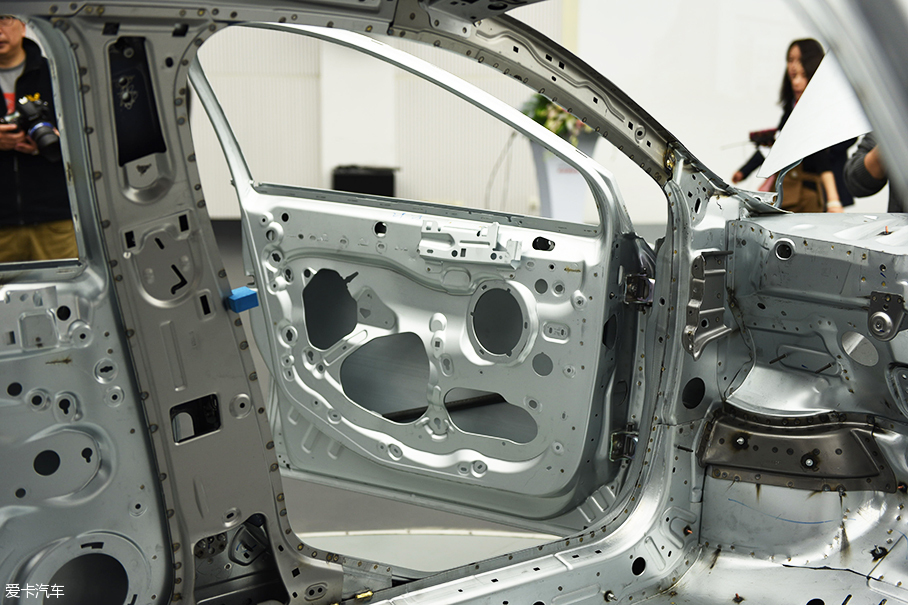

雪铁龙C4世嘉车身底部、侧面和顶部加强梁构成了基本骨架,车门则让这个骨架更加完善。东风雪铁龙设计的“安全门”采用了自锁系统,当车辆发生侧碰时,车门处的销钉会伸出,与车身连为一体,保障安全。

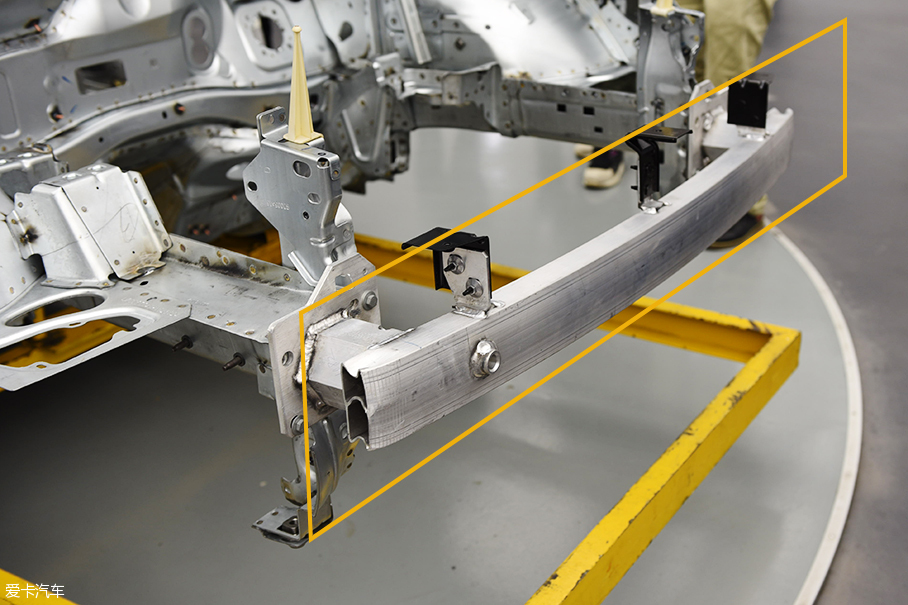

雪铁龙C4世嘉比如说,东风雪铁龙C4世嘉的前防撞梁就采用了铝合金材质,朗逸、卡罗拉等车型采用的都是钢材质,相比之下,铝合金材质在同样造型情况下,强度更高,质量也更轻。

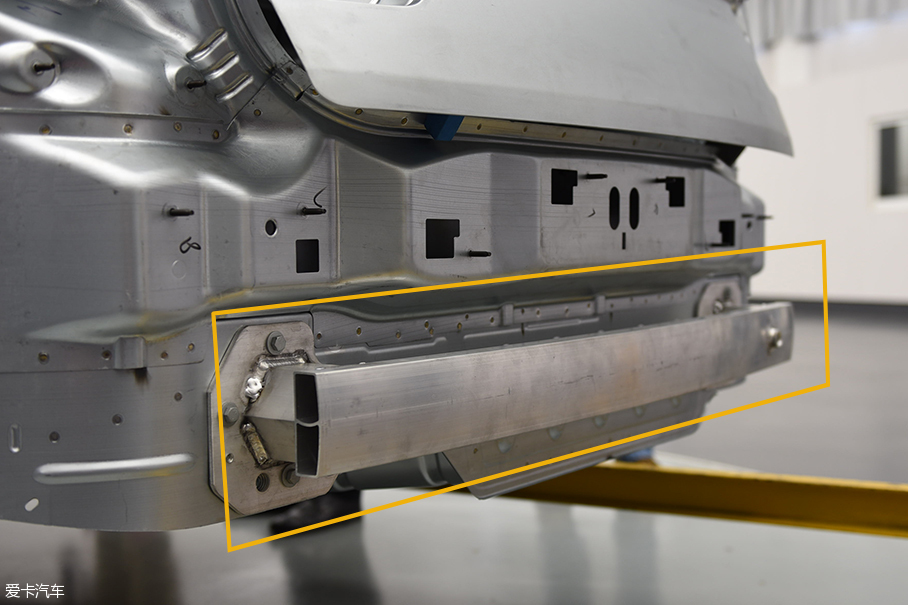

雪铁龙C4世嘉东风雪铁龙C4世嘉的后防撞梁材质和前防撞梁材质相同,也是铝合金材质,这一点远优于竞品车型。不少同级别车型后防撞梁材质都逊于前防撞梁,但是东风雪铁龙C4世嘉前后防撞梁材质保持一致。

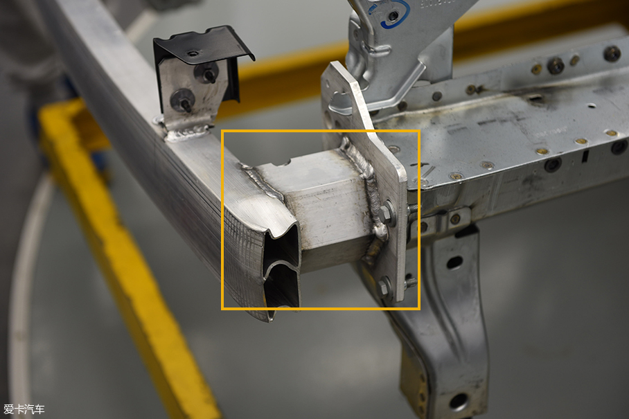

雪铁龙C4世嘉在防撞梁与车架之间布置有铝合金吸能盒,当车辆发生碰撞时,吸能盒会率先发生溃缩,有效地吸收碰撞能量,尽量保障车辆主体结构不发生变形。

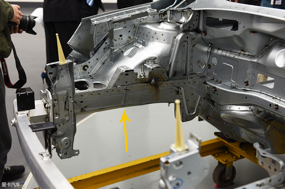

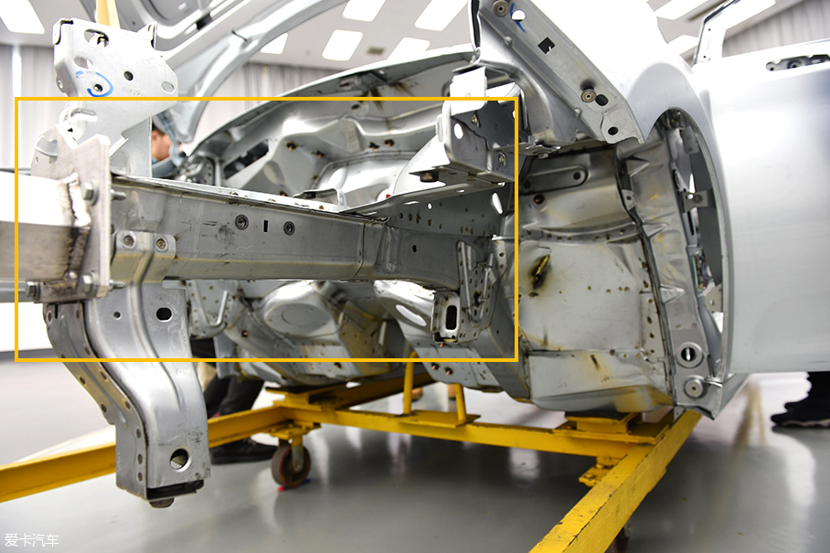

雪铁龙C4世嘉东风雪铁龙C4世嘉的前纵梁采用了不等料厚激光拼焊设计,兼具吸能和支撑两种作用。
雪铁龙C4世嘉从这个角度,我们可以看得很清楚。东风雪铁龙C4世嘉的前纵梁中间位置存在一道焊缝,这是因为前纵梁由两种不同厚度的超高强度钢焊接而成。
  纵梁前部分厚度小,当发生碰撞时会溃缩变形,有效地吸收碰撞能量。后部分厚度大,为发动机提供支撑作用,当发生碰撞时,保证发动机不会侵入到车厢内,保障乘员安全。两种不等厚材质通过激光焊接拼接在一起,该焊接技术由蒂森克虏伯公司提供。

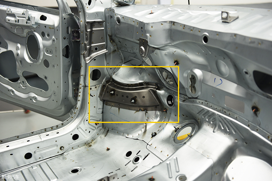

雪铁龙C4世嘉另外,车厢内部轮拱处,也就是乘员腿部布置有一块加强钢板,材质是热成型超高强度钢,可以有效阻止外部物体侵入到车厢内部。

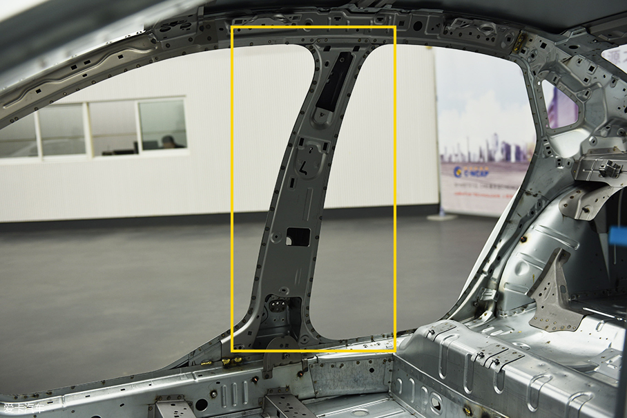

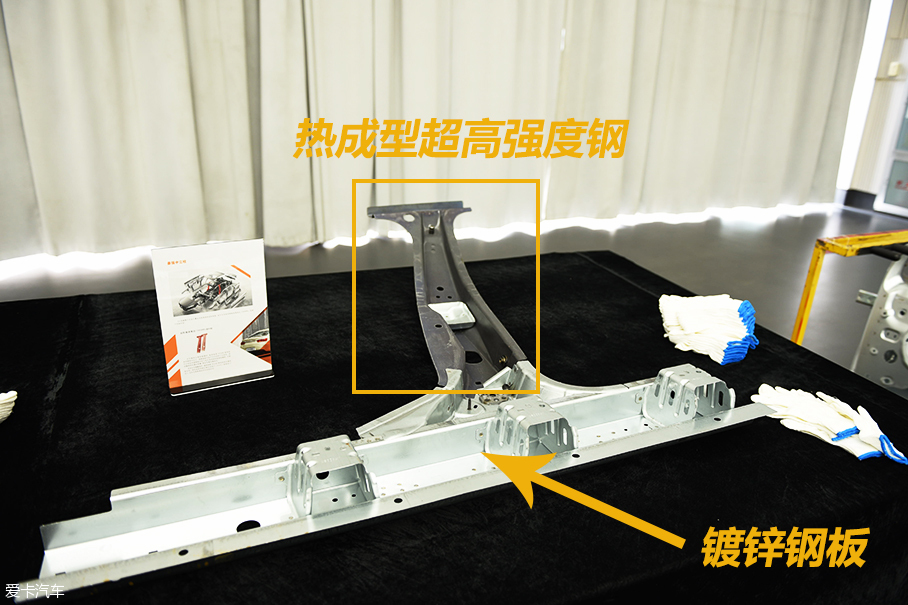

雪铁龙C4世嘉车辆的B柱同样采用超高强度钢材质,抗拉强度达1500MPa,可以有效地抵御侧面碰撞。
雪铁龙C4世嘉需要注意的是,B柱下部采用的是镀锌钢板设计,强度稍低于超高强度钢,这样车辆发生侧面碰撞时,镀锌钢板可以有效吸收碰撞能量,B柱凭借着超高强度则可以保障车厢不会发生严重变形。
雪铁龙C4世嘉东风雪铁龙C4世嘉的车门采用了一体成型工艺,无需焊接,保证车门整体性,车门内里板加强筋强度达到1200MPa。同时,车门内部布置有一根防撞梁,强度达到1500MPa。

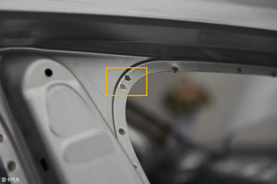

  车身材质只是保障车辆安全的一部分,各部件连接的紧密程度对于车辆安全也有着重要影响。将车身各部件紧密地连接起来,就需要用到焊接技术。东风雪铁龙C4世嘉车身共有超过4000个焊点,高密度焊点打造出了一副“无缝盔甲”。

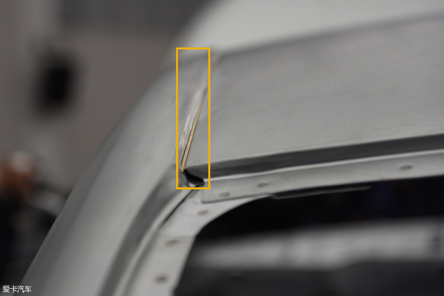

雪铁龙C4世嘉在车顶和侧围处,东风雪铁龙采用了激光焊技术,钢板实现无痕粘合,保证刚度,提升安全性的同时,还确保车身细节更加美观。
雪铁龙C4世嘉除了应用到激光焊,点焊、氩弧焊等焊接技术也应用到车身不同部位,高密度的焊点确保车身整体性。

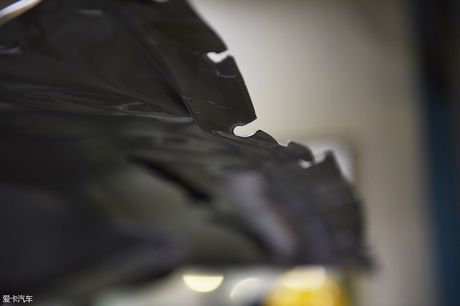

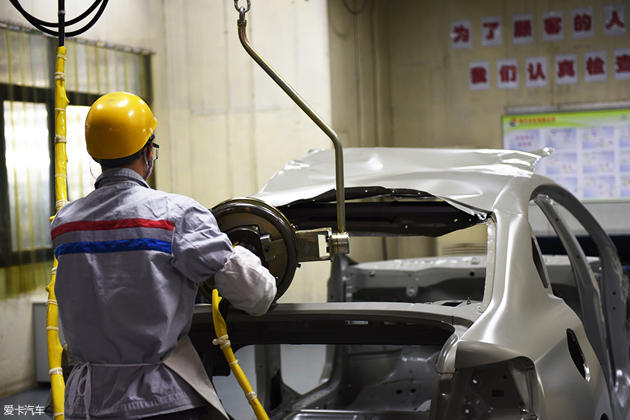

  各种焊接技术的应用让车身各部分融为一体,但是其质量如何保障呢?东风雪铁龙通过撕裂实验来检测焊点强度。
C4世嘉车身安全东风雪铁龙会从生产线上随机抽取车身来进行撕裂实验。通过专门的破拆机来撕裂焊点,来检验焊点质量是否合格。
C4世嘉车身安全如果像图中所示,车身材料被撕裂开来,焊点并没有被断开,说明焊点质量符合要求。

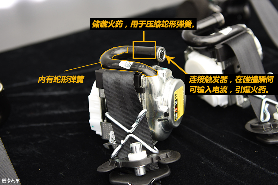

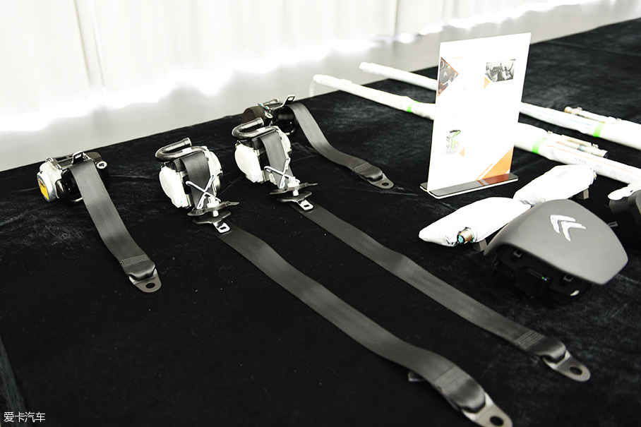

雪铁龙C4世嘉东风雪铁龙C4世嘉配备高性能预张紧限力式安全带,这种安全带配备蛇形预紧式卷收器,发生碰撞瞬间,该安全带可以收缩120mm,大于一般安全带的收缩距离,可以将乘员固定地更加牢固。
雪铁龙C4世嘉图示为蛇形预紧式卷收器,其内部头端布置有火药,当发生碰撞瞬间,外部会输入一个引爆电流,火药发生爆炸,推动蛇形弹簧压缩,弹簧带动齿轮旋转,从而让安全带收紧。

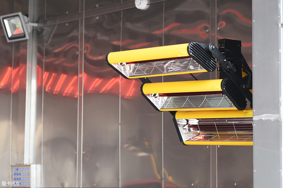

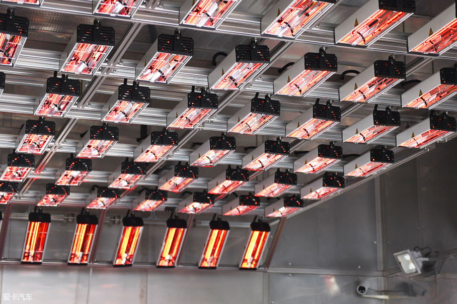

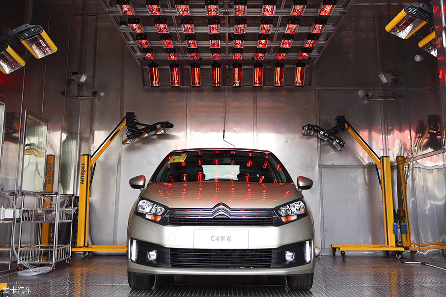

雪铁龙C4世嘉东风雪铁龙工厂设置有VOC(可挥发性有机气体)实验室,专门用于检测车内空气质量。
雪铁龙C4世嘉实验室内顶灯可以模拟各种天气下的日光照射情况,其最高可以让车内温度达到40℃。
雪铁龙C4世嘉除此之外,实验室内还配备有烤灯,其可以让车内温度达到80℃。试验人员会采集不同环境下车内的空气,进行化学分析,检测空气质量是否合格。
