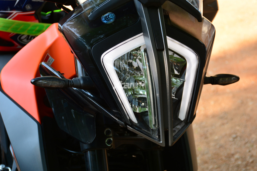

390ADV;KTM;拉力摩托;摩旅;摩托车;越野摩托;进口摩托剑道脸外观沿袭了家族风格,与790 ADV异曲同工。日行灯+LED照明系统让整车显得很高级,识别度很高。

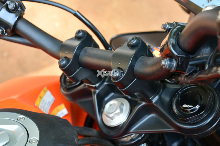

390ADV;KTM;拉力摩托;摩旅;摩托车;越野摩托;进口摩托原厂把立进行过升高,但后期还有升高的余地,以保持更直立的坐姿。车把为变径设计,确保了足够强度。

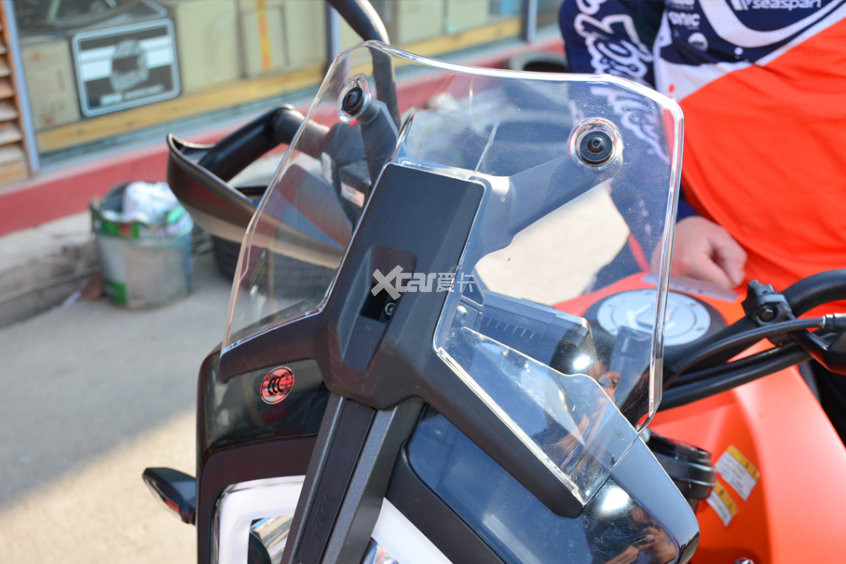

390ADV;KTM;拉力摩托;摩旅;摩托车;越野摩托;进口摩托原厂风挡通过工具可以小幅度调整高度,但即便如此,也起不到太大的防风作用。后续厂商会推出高风挡,以供摩旅爱好者改装。

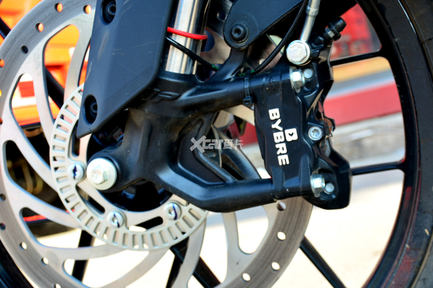

390ADV;KTM;拉力摩托;摩旅;摩托车;越野摩托;进口摩托Brembo旗下的BYBRE刹车性能有点出乎意料,豪不拖泥带水,前段即有“撞墙”感,手感不逊于任何高性能刹车,优于同类型日系刹车很多,且十分容易控制。
390ADV;KTM;拉力摩托;摩旅;摩托车;越野摩托;进口摩托公路操控方面,这更像一辆运动化街车,虽然前倾角角度的设定更利于高速稳定性,但山路以及城市中的表现也对得起KTM一贯的品牌运动调性。43mm WP前减震器虽然为不可调,但却能提供足够的支撑和路面反馈,对于轻微的颠簸的传递速度又快又直接,甚至让骑手忽略了ADV的车型定位。

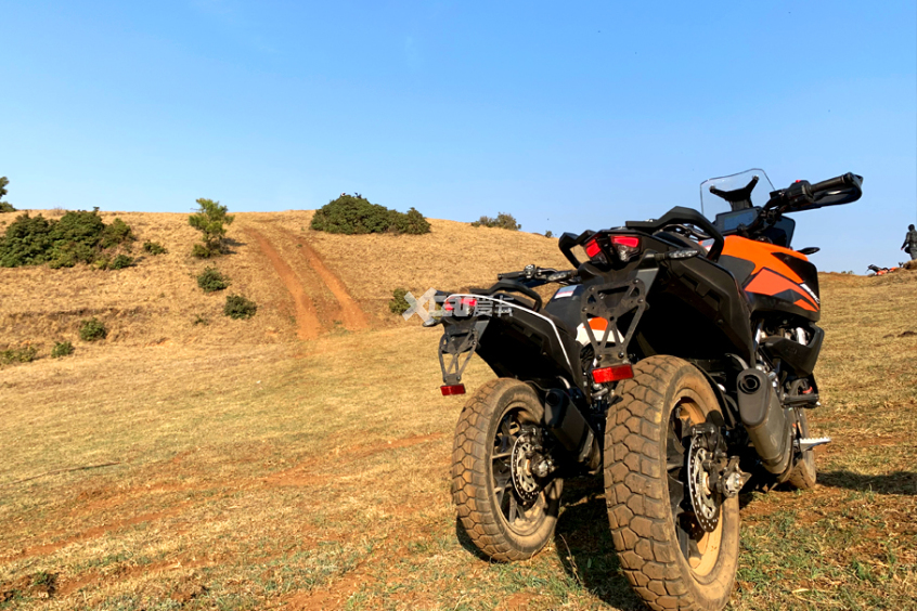

390ADV;KTM;拉力摩托;摩旅;摩托车;越野摩托;进口摩托通过20km非铺装碎石路面的骑行,我们来到了一块天然“越野”场地,目前海拔接近3000米。无论人还是车,高运动量都可能会带来“高原反应”。

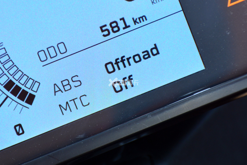

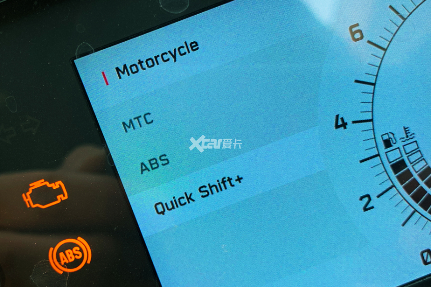

KTM;摩托车;390ADV;进口摩托车;越野车;摩旅推荐非铺装路面行驶首先要关闭MTC(牵引力模式),避免后轮空转时被电脑限制输出动力。ABS调整到Offroad,作用是完全关闭后轮ABS,允许抱死,以减少制动距离,增加控车能力。该项配置也是10万元级别车型都不具备的功能。
390ADV;KTM;拉力摩托;摩旅;摩托车;越野摩托;进口摩托越野模式下的标准骑行姿势并不是夹油箱,而是双腿轻轻夹住座椅两侧,在车辆摆动时,通过双腿进行身体移动控制重心。话说摩旅路上应该很少有这样的使用场景,我们这次主要是为了体验减震行程降低后,车辆的通过能力。
390ADV;KTM;拉力摩托;摩旅;摩托车;越野摩托;进口摩托在这里不得不夸一下KTM,与其说这是一辆ADV,不如说这是一辆稍微重一点的越野车,飞飞跳跳完全不在话下。轻是优势之一,另外重心设定也很合理。稍微有点非铺装和越野基础的车友,都可以玩的很happy。

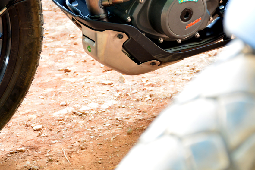

390ADV;KTM;拉力摩托;摩旅;摩托车;越野摩托;进口摩托我们最大限度的在寻找车辆以及减震器的极限,不过很遗憾,即便是这样的动作,对于车辆和减震器来说都构不成任何威胁。
390ADV;KTM;拉力摩托;摩旅;摩托车;越野摩托;进口摩托这样的使用环境应该是普通摩友的极限了,可以看到,离下护板还有一定的距离,韧性十足的减震器完全可以撑住车身。触底?不存在的。托底?也不存在的。

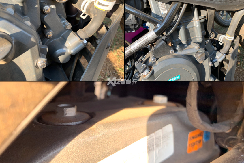

390ADV;KTM;拉力摩托;摩旅;摩托车;越野摩托;进口摩托连续玩了2个小时,我仔细观察了几辆车的发动机护板,除了轮胎甩起的沙石让表面多了一些使用痕迹外,没有任何触底伤。
390ADV;KTM;拉力摩托;摩旅;摩托车;越野摩托;进口摩托我们是第三批强度试驾该车的媒体,车辆总里程接近1000km。接下来看看发动机表面,没有任何异样。我想表达的大家都懂。
