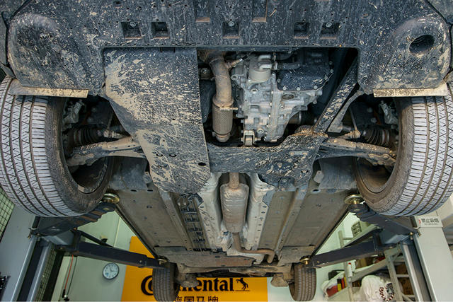

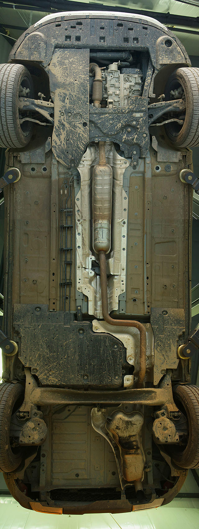

  东风标致5008底盘总览图:
5008底盘解析

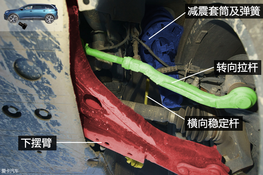

  与同级别大部分SUV相同,全新5008采用了前麦弗逊式独立悬挂,能够在保证成本以及空间的前提下,发挥出最好的舒适性及运动性表现。但在材质方面较为普通,其中下控制臂采用单层钢板冲压工艺。
5008底盘解析全新5008前副车架采用类似元宝梁的结构,但由于缺少横向加强结构,它并不等同于常见的复合型副车架。
5008底盘解析前悬挂采用了比较常规的麦弗逊式独立悬挂结构,未采用任何铝合金材质,而是以钢材为主。

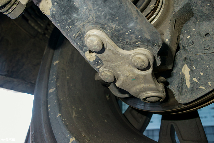

5008底盘解析下控制臂采用可单独更换的球头铰链设计,能够很好降低后期的维修成本。

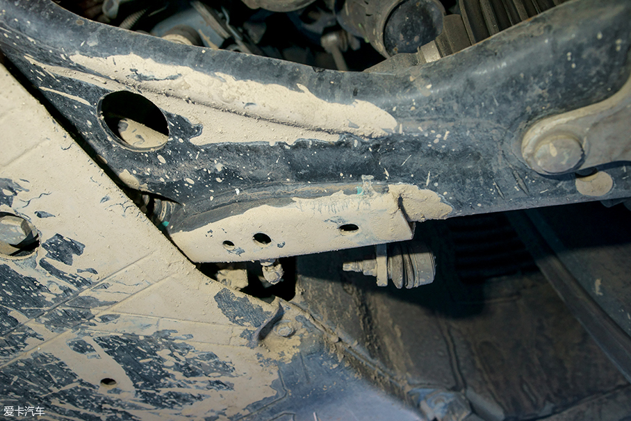

5008底盘解析下控制臂采用打孔处理,在保证强度的同时能进一步降低自身重量。另外,下控制臂采用普通的橡胶衬套与车架相连。
  全新5008前下控制臂非一体式冲压而成,而是采用前、后支臂分别冲压成形,最后定位焊接在一起。下摆臂采用单层钢板冲压工艺。相比铸造来说,它的优势主要为提升生产效率以及控制制造成本。

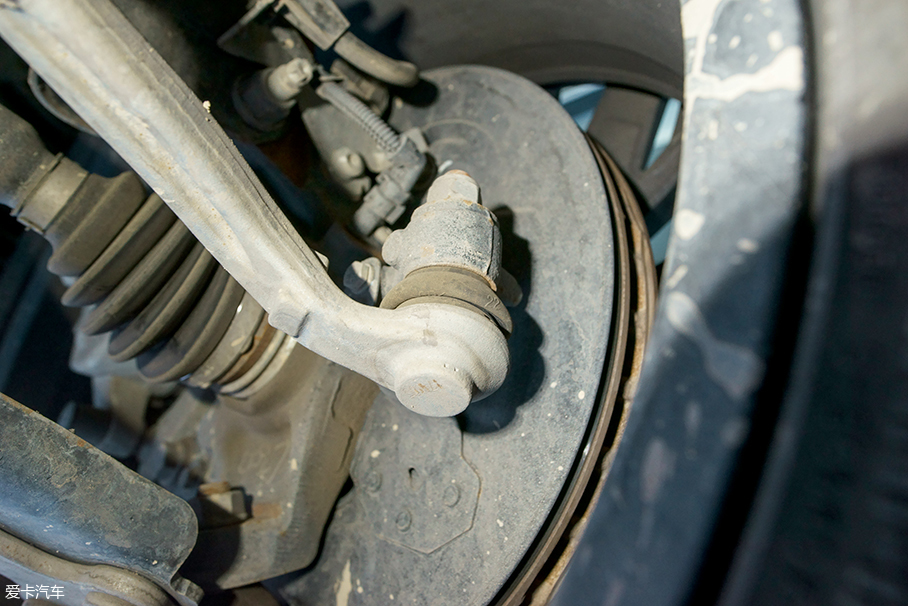

5008底盘解析弯曲结构的转向拉杆,能够避免与轮圈内侧形成相互干涉。
5008底盘解析筒簧一体式减震机构,通过螺栓与防倾杆连接。
  整体来看,全新5008的前麦弗逊式独立悬挂并没有太多亮眼的设计,采用了合理、常规的布局,而铸铁、钢材为主的材料使用,使之处于中规中矩的水准。

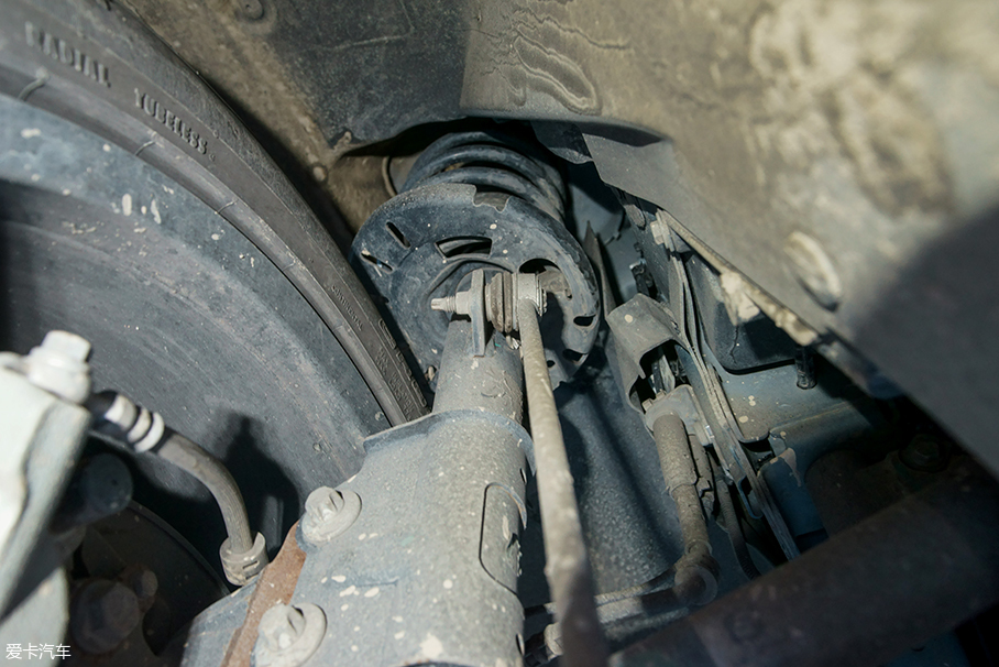

  全新5008的后悬挂采用了我们非常熟悉的扭力梁式,这一悬挂的特点为占用空间小、成本低。不过,不要以为这种非独立悬挂要落后于独立悬挂几个量级,要知道经过悉心、专业的调校,它同样可以与后者媲美。
5008底盘解析新5008后悬挂依然采用扭力梁式非独立悬挂。相比独立悬挂,它在体积方面的优势更明显,从而为车内提供更大的乘用空间。
5008底盘解析全新5008采用了U型可变截面式扭力梁,从而增加其抗扭刚度,甚至无需安装防倾杆。

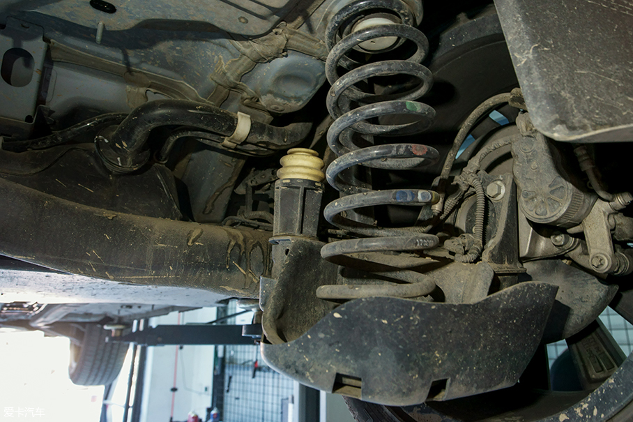

5008底盘解析筒簧分离式设计易于二者分别调校出不同的杠杆比,从提高舒适性表现。弹簧下方装有较大面积的塑料护板,能够起到一定的保护作用。
5008底盘解析两侧弹簧的后方安装有限位器,以提高对车身侧倾的支撑。

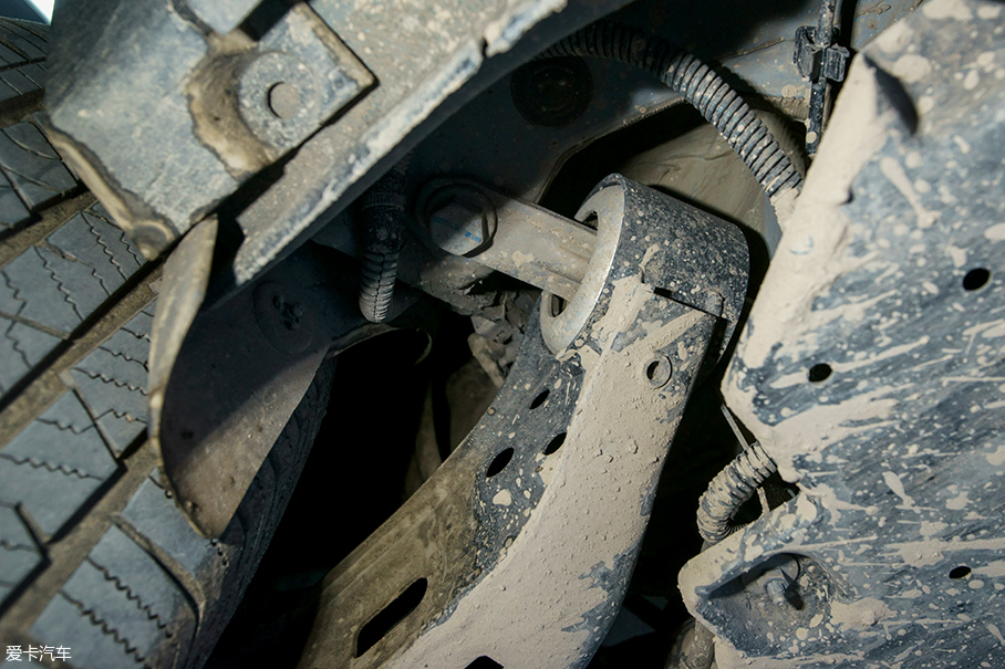

5008底盘解析纵臂末端采用橡胶衬套与车架连接,能够提升一定的减震效果。

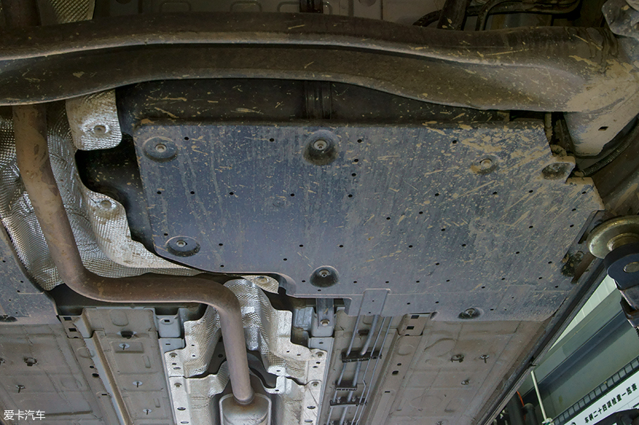

  整体来看,全新5008的底盘设计足够平整,并且对于排气的隔热十分到位,不过在底盘的防护方面还是略有些欠缺。
5008底盘解析可以看到,排气周围都铺设有隔热材料,防止过多热量传递至车内。
5008底盘解析油箱采用树脂材质,并且加装护板,进一步保证安全性。

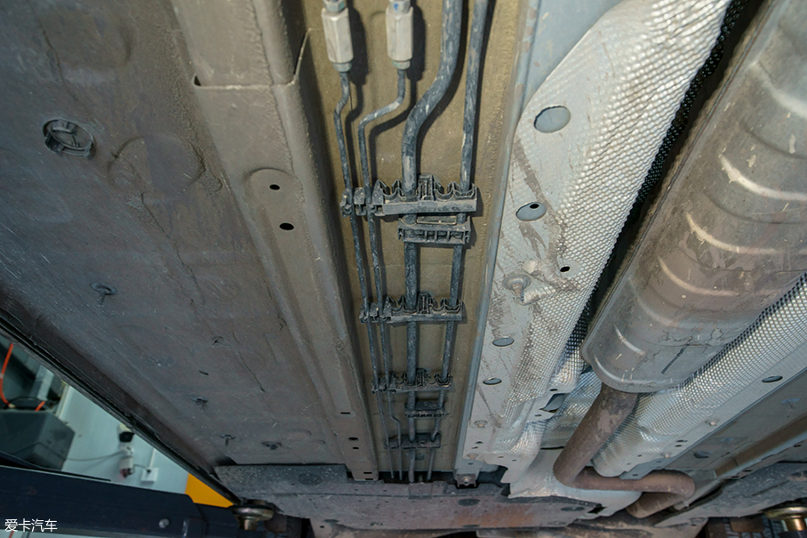

5008底盘解析油液管路虽未采用任何的护板遮盖,但用卡扣固定于凹槽内也不失为一种安全的防护。
