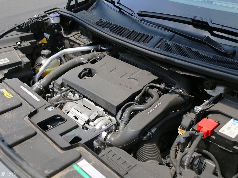

  如果把5008在中间横向切割一下,我们可以发现,它的前半部分和4008几乎一模一样。一样的前脸一样的尺寸当然还有一样的发动机。1.6/1.8L涡轮增压发动机作为标致雪铁龙集团所有车型的两款主力发动机,实在是太让人过目不忘了,原因之一是它们极高的出镜率,还有就是它们拥有的宝马基因。
5008评测即便这台发动机问世至今已经有些年头了,但它的数据表现还是获得了标致的认可。而在其身上所拥有的宝马基因则是这台发动机能够“吹嘘”一辈子的资本。
  此次试驾的1.8L涡轮增压发动机最大功率为150kW(204Ps)/5500rpm,最大扭矩为280Nm/1400-4000rpm,数据表现还是比较不错的。匹配的变速箱还是爱信的6速手自一体变速箱,其品牌竞争力和可靠性在业界都是有目共睹的。

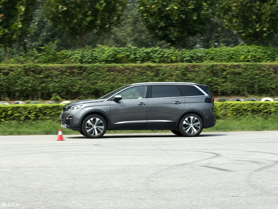

  经过我们的测试,搭载了1.8L涡轮增压发动机的5008最终做出了9.3s的百公里加速成绩,表现并不出众,但丝毫不影响日常代步。我们还特意比较了搭载相同动力总成的4008的加速成绩,发现5008那落后的0.9s,来源无非就是加长了的车身和增加的第三排座椅所带来的重量。
5008评测加速时5008并没有太多抬头的现象,这与调校恰当的后悬挂减震弹簧密不可分。当然,配备的1.8L涡轮增压发动机确实也提供不了太强悍的加速性能。

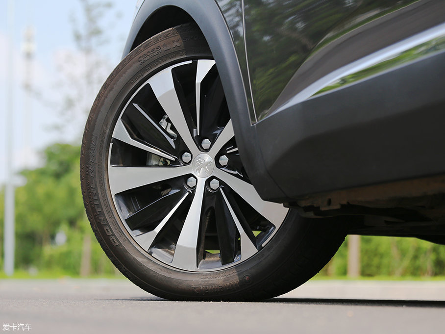

  与表现平平的加速成绩不同,5008做出了38.5m的刹车成绩,与之前测试的4008刹车成绩几乎相同,似乎增加的车重并没有给成绩带来什么影响。而这个刹车成绩,已经可以媲美一些性能跑车。此次测试的5008配备了235/50 R19的轮胎,而相信配备了225/55 R18轮胎的低配置版本在刹车成绩上会略微逊色一些。
5008评测由于5008的前悬挂减震弹簧被调校得偏软,因此相比加速姿态,5008的急刹姿态就显得不那么优雅了。
5008评测与之前测试的4008相同,本次测试的5008配备了马牌的SUV轮胎,轮胎规格为235/50 R19。
