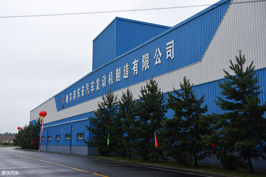

  提到哈尔滨东安汽车发动机制造有限公司,业界人士通常会首先想到它向自主品牌车厂大量供应的经典耐用的发动机产品,而对于普通终端消费者,可能很多人对于这家公司并不甚了解。但正是这样一家深藏车企背后、潜心研发技术的公司创造了历史,其历时六载打造出了国内首台拥有完全自主知识产权的6AT自动变速箱。
东安6AT变速箱;中国首台自主6AT变速箱;
  其实早在今年4月份举办的上海车展上,东安汽车发动机制造有限公司就展出了这款6AT自动变速箱,只不过当时大多数人都将自己的目光集中在了光鲜亮丽的新车上,而忽略了这款国内首台自主研发的6AT自动变速箱。
  如今伴随着东安6AT自动变速箱大规模下线应用,这台冷冰冰的机器将可能和各位消费者产生联系,这时候人们才对其逐渐关注起来,正好借着这次来东安6AT变速箱生产基地的机会,跟各位聊聊这款变速箱。
东安6AT变速箱;中国首台自主6AT变速箱;关于东安汽发多说两句,全称哈尔滨东安汽车发动机制造有限公司,成立于1998年9月4日,是由中国、日本、马来西亚“三国五方”投资兴建的,隶属于中国长安汽车集团股份有限公司。
  说白了就是长安汽车集团下的子公司,这样表述各位应该就很清楚了。公司名称虽然是“发动机制造有限公司”,但该公司可不仅限于生产发动机,自动变速箱和手动变速箱也是其研发生产对象,东安汽发可以说是国内首家同时拥有发动机和变速箱研发生产技术的公司。
东安6AT变速箱;中国首台自主6AT变速箱;如今其研发生产的6AT变速箱更是打破国外垄断,成为国内首台拥有完全自主知识产权的6AT变速箱。目前中国品牌汽车搭载的6AT变速箱几乎全来自于爱信和采埃孚,相信这种状况不会持续太久。

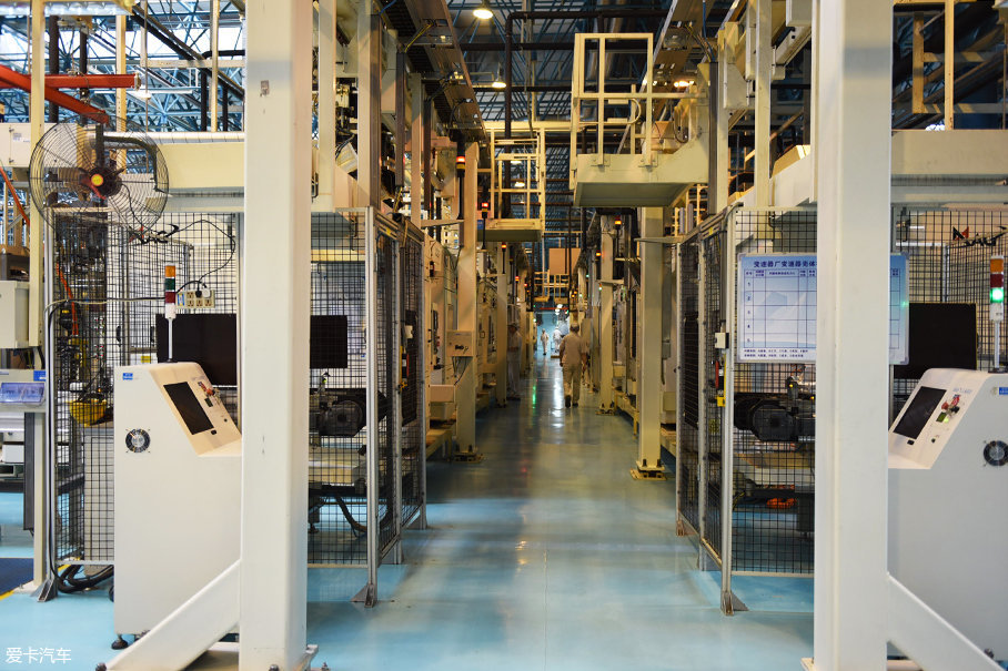

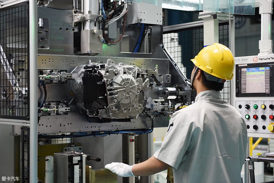

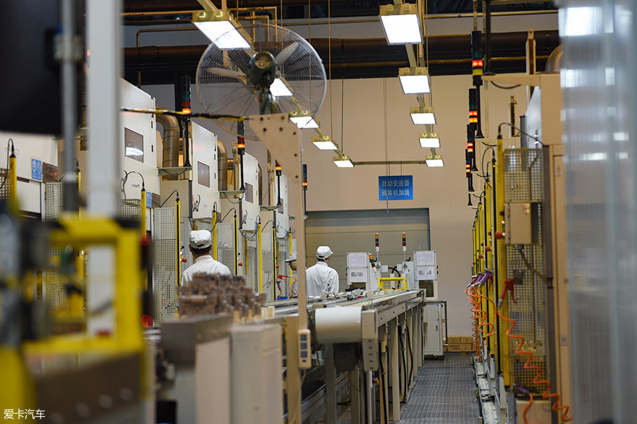

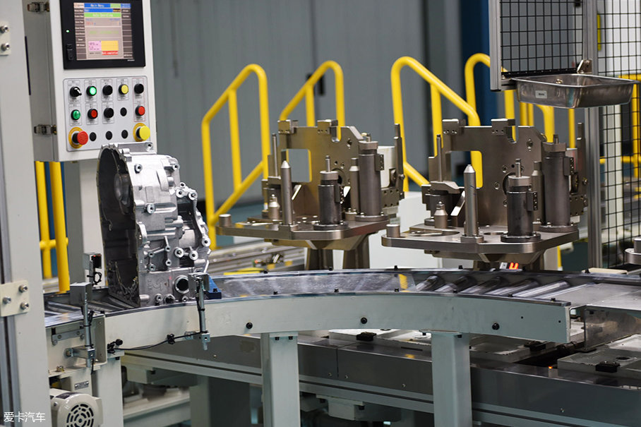

东安6AT变速箱;中国首台自主6AT变速箱;机加线采用全自动化加工,加工设备来自德国MTM、MAG、玛帕,日本CORETEC、岛田、奥林巴斯等国际知名设备厂家。

东安6AT变速箱;中国首台自主6AT变速箱;自动变速箱在线测试自动分析技术采用高精度传感器采集变速箱工作油压、离合器结合时间、加载力矩、换挡力矩、电子器件信号、转速等信息,借助专业测试软件分析与处理测试数据。

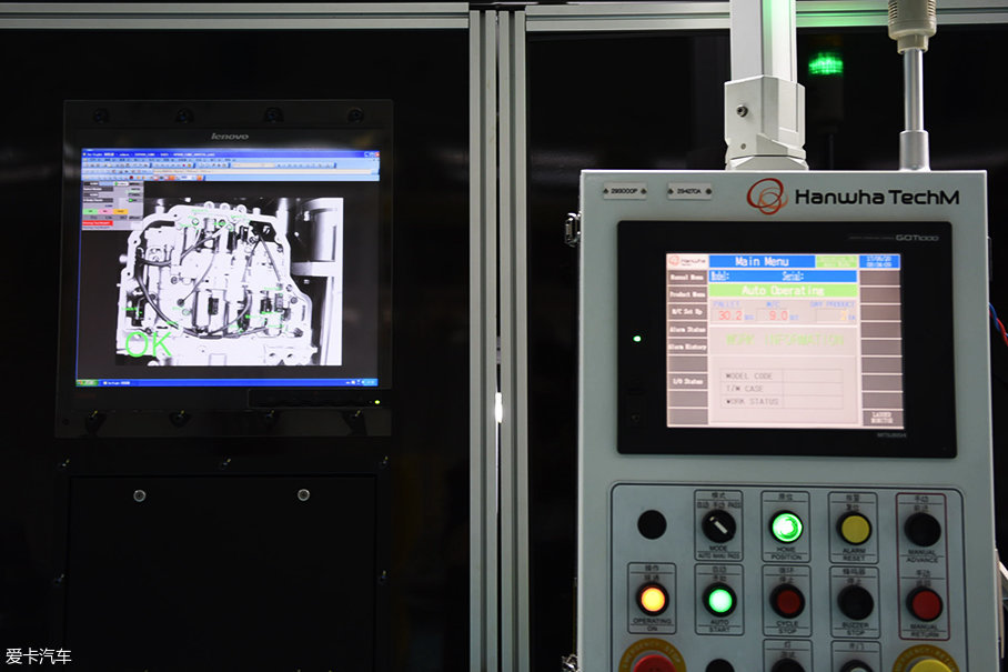

东安6AT变速箱;中国首台自主6AT变速箱;视觉防错技术利用照片差异对比方法,事先在计算机中储存各种型号的正确装配图片,并标记关键的差异分析点,在生产过程借助光学镜头和图像分析技术获取当前装配机型图片。
  计算机会按照设定程序对差异点分析对比,做出生产线放行条件判断。

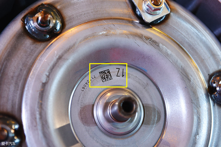

东安6AT变速箱;中国首台自主6AT变速箱;在不同零件表面,利用激光技术刻印二维码,其中储存有零件批次等信息,方便出现问题时识别、溯源。

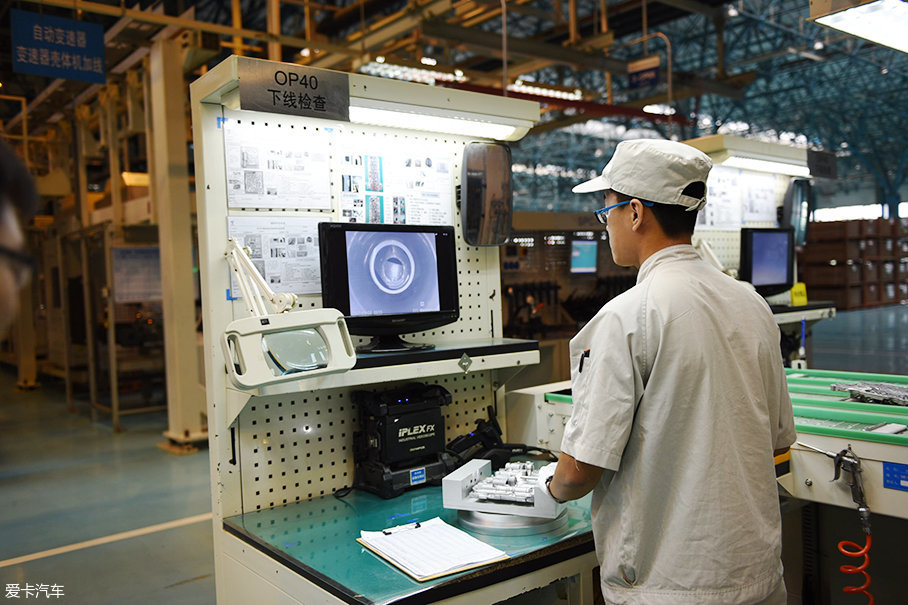

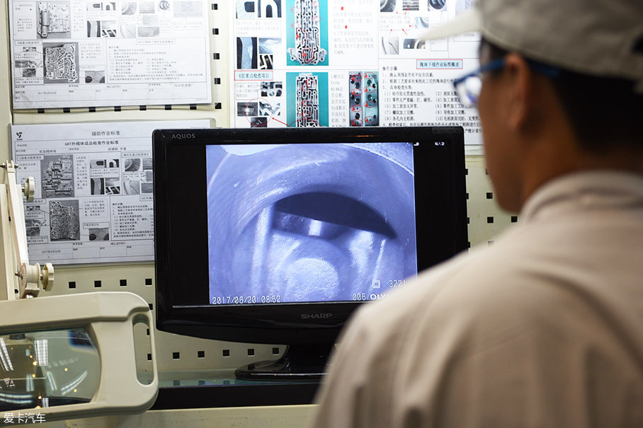

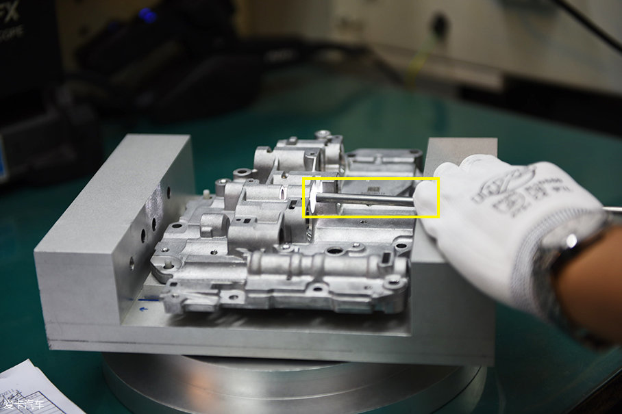

东安6AT变速箱;中国首台自主6AT变速箱;在液压阀体生产线下线检查环节,工人会利用工业内窥镜探测技术对零件进行检查。
东安6AT变速箱;中国首台自主6AT变速箱;图中所示即为工业内窥镜,适用于肉眼直视无法企及的细长孔内壁表面缺陷的检查与判定。
东安6AT变速箱;中国首台自主6AT变速箱;通过屏幕可以清楚查看液压阀体孔道内壁情况。

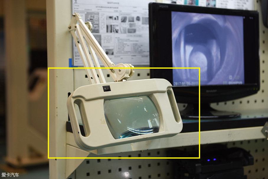

东安6AT变速箱;中国首台自主6AT变速箱;除了利用工业内窥镜对阀体孔道进行检测外,还可以利用放大镜对阀体表面进行检测,这些检测主要是判定零件表面是否存在明显毛刺。
