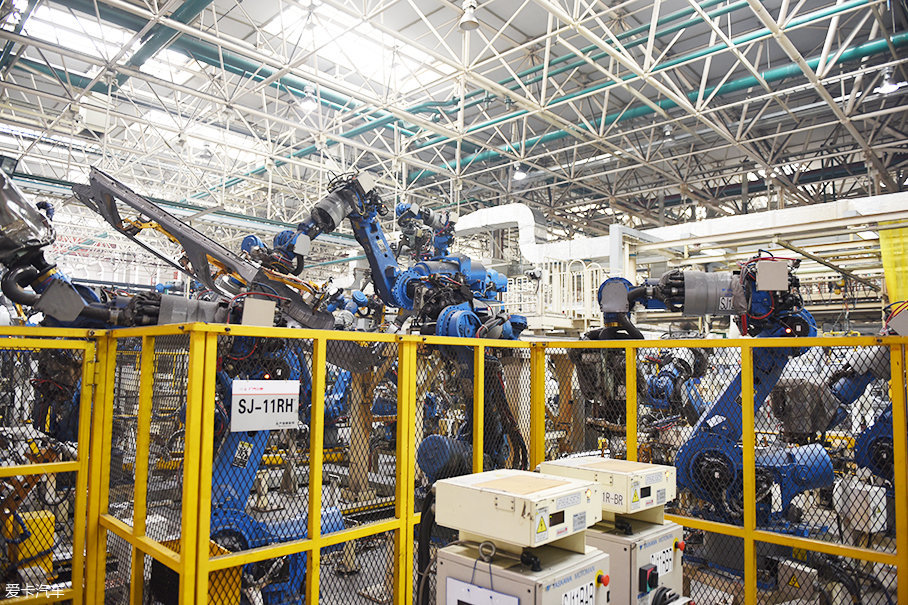

  焊装车间原本面积19000㎡,扩建之后的面积达到34000㎡,车间内共布置有两条焊装生产主线及15条分总成生产线,其中焊装生产线具备柔性化生产条件,可同时生产多种车型车身。

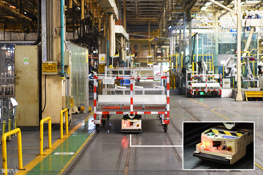

广汽三菱工厂;欧蓝德焊装车间采用AGV自运行小车来代替人工推车,该小车可按照预定轨道自动运输零件,解放人力,减轻员工劳动强度,提高工作效率。

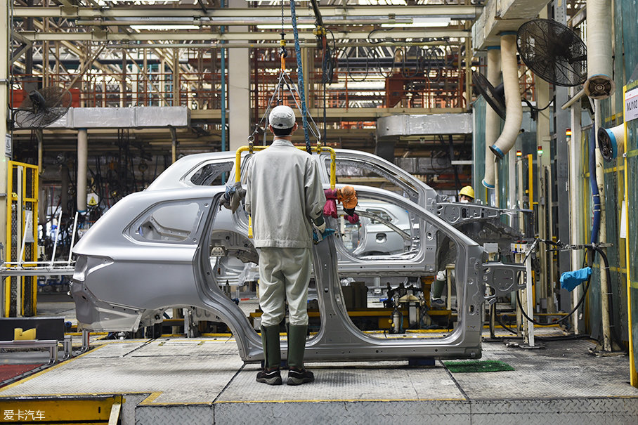

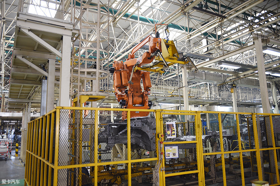

广汽三菱工厂;欧蓝德焊装车间自动化程度相对更高,搬运、卷边、焊接等多种类型机器人协同合作完成焊装工作。
广汽三菱欧蓝德生产工厂其中焊装车间配备的搬运机器人可实现最大700kg搬运重量。
广汽三菱工厂;欧蓝德部分需要人工的工位也都配备有辅助机械手,方便工作人员操作。

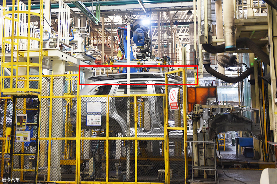

广汽三菱工厂;欧蓝德车顶盖焊装过程,机械手抓取车顶盖,将其固定在车身上,然后交由焊接机器人进行焊接。

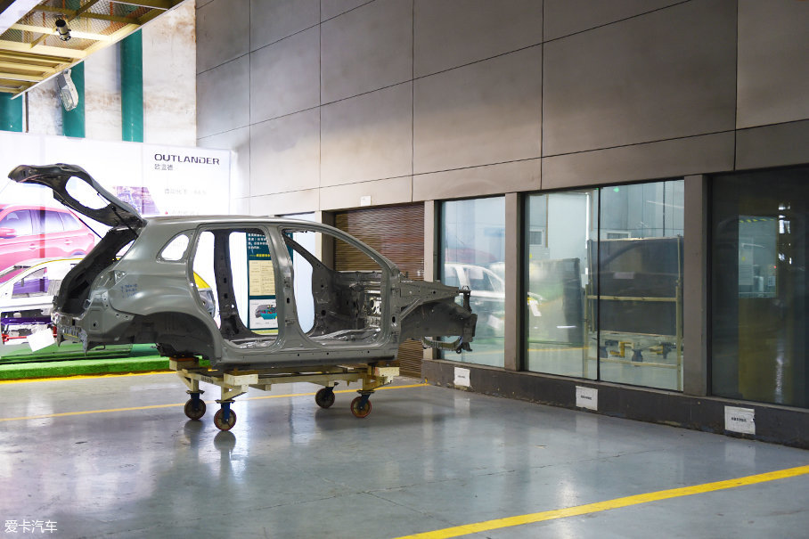

广汽三菱工厂;欧蓝德广汽三菱焊装车间配备有质检中心,其会对下线的焊装车身进行抽检,检查焊接质量、焊接强度等。

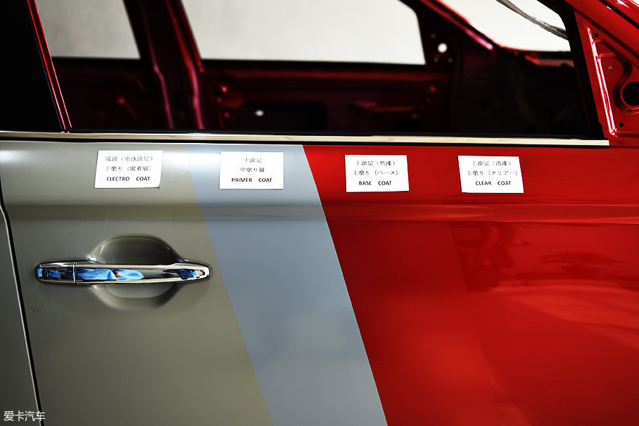

广汽三菱工厂;欧蓝德车身涂装分电泳涂层、中涂层、色漆和清漆四层结构,采用两次烘烤工艺,确保涂装质量。

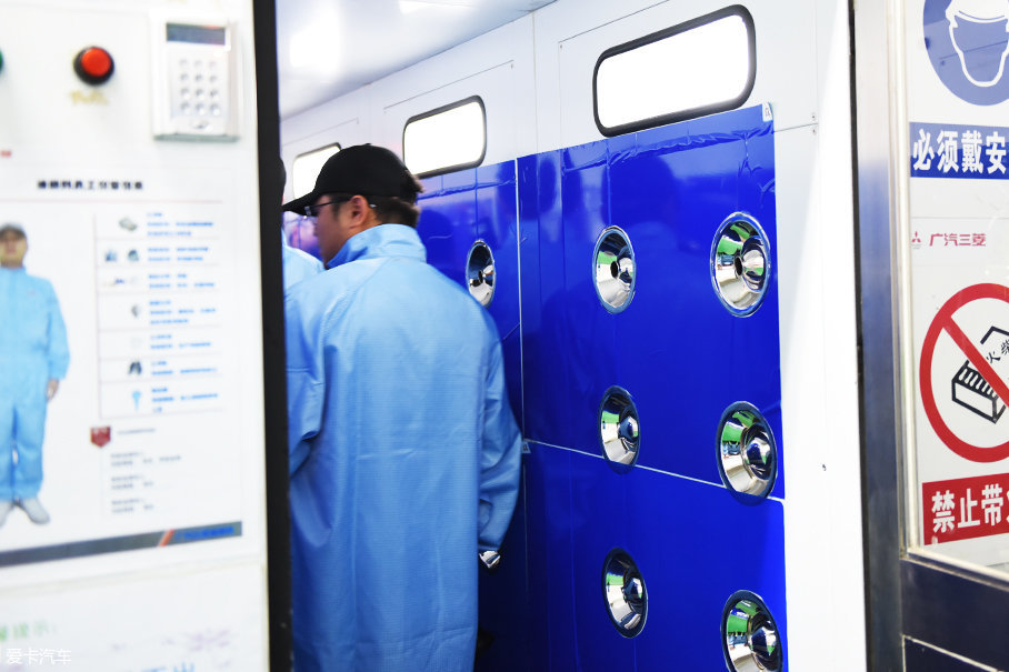

广汽三菱工厂;欧蓝德由于涂装车间采用了严格的无尘环境,进入涂装车间前要“全副武装”,同时经过风淋室确保外衣表面无灰尘残留。

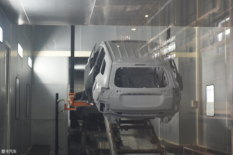

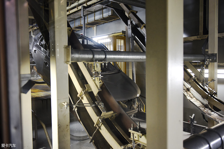

广汽三菱工厂;欧蓝德焊接完成的车身结构首先会经过前处理水洗、脱脂、磷化等工艺,然后进入电泳池进行电泳,为了确保车身表面能够均匀的覆盖电泳涂层,白车身以一定角度进入电泳池。
广汽三菱工厂;欧蓝德为了确保电泳完成之后电泳液不会在车身表面产生流挂现象,车身会经过低温处理并静止十几秒,免去后续处理电泳涂层流挂等问题。

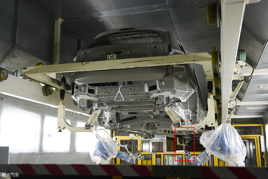

  电泳完毕之后,车身会进入电泳烘干炉,对电泳涂层进行烘干处理,之后会进行密封胶和底板胶的喷涂。
广汽三菱工厂;欧蓝德底板防护涂层的喷涂,其作用是避免车轮卷起的石子对车辆底盘涂层造成损伤。

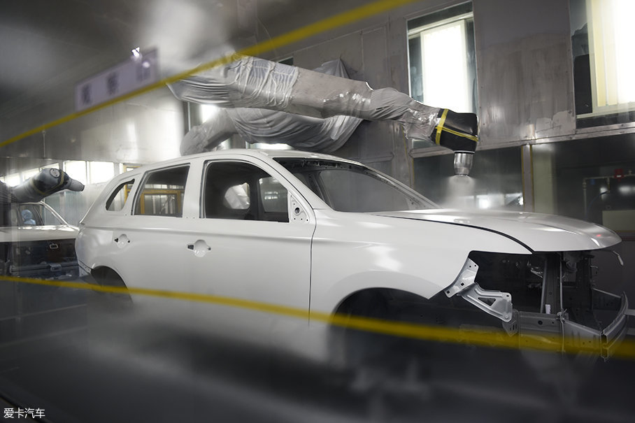

广汽三菱工厂;欧蓝德电泳完成之后便进行“上色”过程。首先会在电泳涂层表面喷涂中涂层,中涂层的颜色根据最后车辆颜色不同分为白色和灰色两种。
  若车辆最终颜色为白色便采用白色中涂层,若车辆最终颜色为深色便采用灰色中涂层。中涂层完成之后会进行闪干处理,之后便是喷涂色漆,然后紧接着会再进行一次闪干处理,确保色漆牢固性。在色漆固定之后,为了能够保护色漆,同时让整车看起来更有质感,色漆表面还会喷涂一层透明清漆。

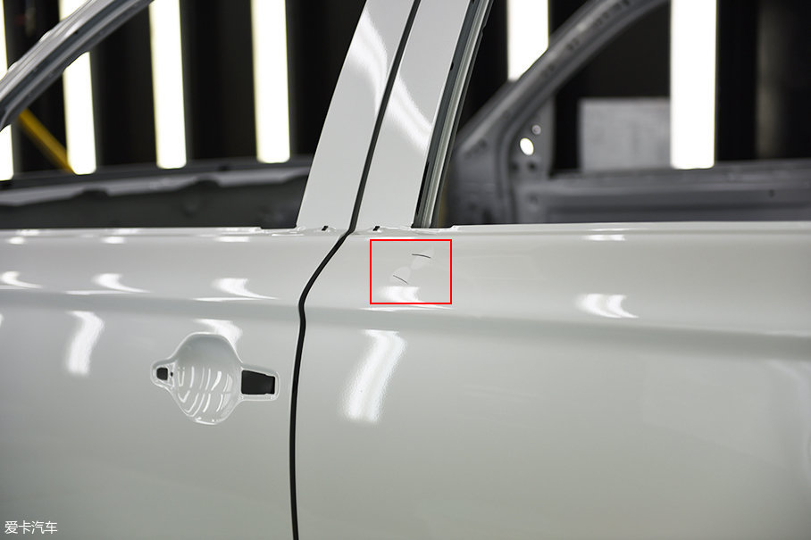

广汽三菱工厂;欧蓝德整个涂装过程完毕之后,检测人员会对每一辆车身进行检查,确保车辆表面没有任何缺陷。如果发现缺陷存在,检测人员会进行标记,这些车辆会进行后续处理。
