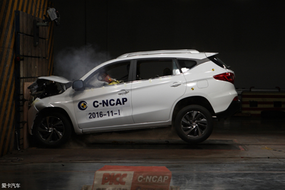

    比亚迪宋是继比亚迪S6、S7之后有一款五星安全级SUV,2015年C-NCAP改版之后,对于车辆碰撞的要求又进一步,比亚迪宋在第二批次的碰撞试验中取得了最高分的成绩,甚至超过了一同参与测试的合资品牌汽车。让我们来分析一下比亚迪宋是如何做到的。
比亚迪宋(1.5TI尊贵型)C-NCAP评价结果
完全正面碰撞试验得分 17.02
40%偏置碰撞试验得分 16.43
侧面碰撞试验得分 18
座椅鞭打试验得分 3.57
加分项 前排乘客安全带提醒装置 1.00
侧面安全气囊和气帘 1.00
ESC装置 1.00
总分 58.0
星级
爱卡汽车网制表 www.xcar.com.cn

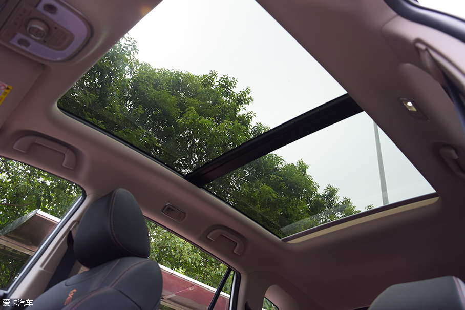

比亚迪宋安全碰撞比亚迪宋有着非常大的天窗设计,不少消费者都认为大天窗会影响车辆的安全性。其实不然,通过发动机舱有效的吸收碰撞能量,乘员舱依旧可以保持很好的安全性。

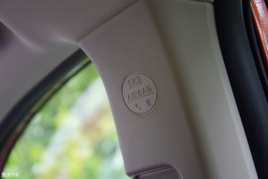

    全方位安全气囊防护

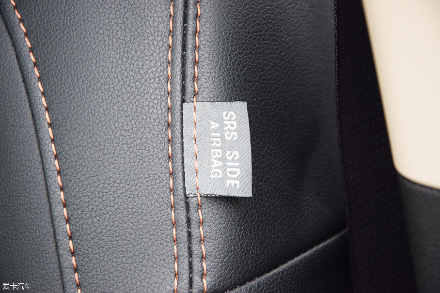

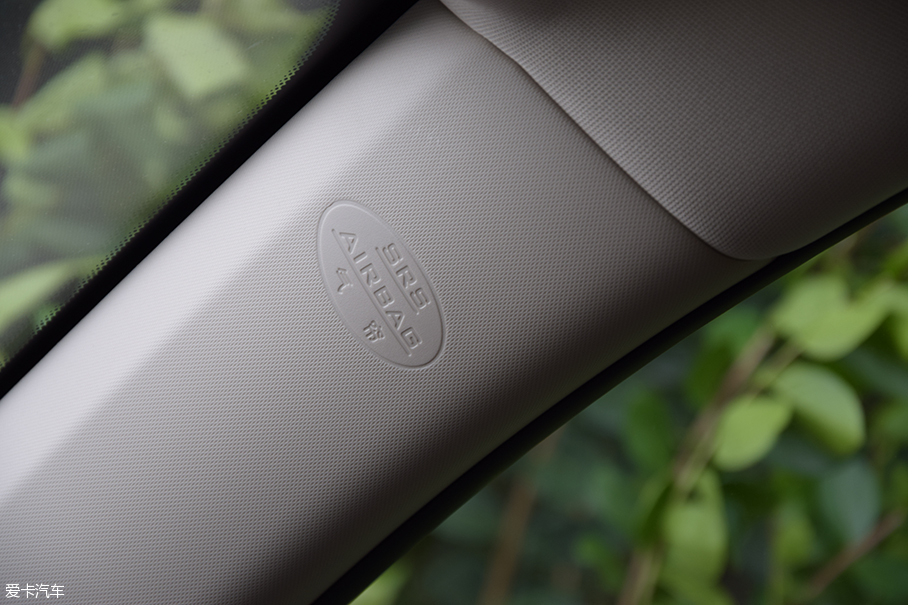

    “宋”安全气囊系统由前排正面双防护气囊、前排座椅左右侧气囊,两侧头部帘式双防护气囊总共8个气囊构成,并且在车辆前端左右两侧、左右A、B柱内侧都安置了碰撞传感器,以及中央通道处放置安全气囊系统的大脑—SRS ECU模块,确保安全气囊在碰撞过程中能够在最准确的时机开启,使车内乘员大大降低了二次碰撞的危险。
比亚迪宋碰撞试验除了前排正面的气囊外,前排头部还提供侧气帘。
比亚迪宋碰撞试验后排两侧也都有侧气帘配置,安全防护可以说非常到位。
比亚迪宋安全碰撞宋的座椅两侧也有安全气囊。

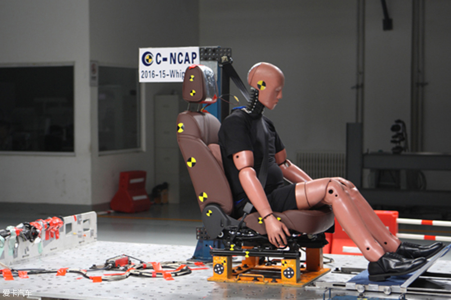

    鞭打防护座椅    比亚迪宋安全碰撞宋的座椅采用防鞭打设计,当车辆发生后碰,座椅头枕能够较好地支撑乘员头部,有效降低乘员头部与身体的相对加速度,从而避免乘员颈椎受到损伤。
比亚迪宋安全碰撞座椅头枕的位置一定要调到合适的位置,保持正确坐姿时头部后部应该能够和头枕保持同一水平位置。
    鞭打试验模拟乘员在后碰中受到的伤害过程,考核座椅总成对乘员颈部的保护效果。宋的座椅采用防鞭打设计,当车辆发生后碰,座椅头枕能够较好地支撑乘员头部,有效降低乘员头部与身体的相对加速度,从而避免乘员颈椎受到损伤。
