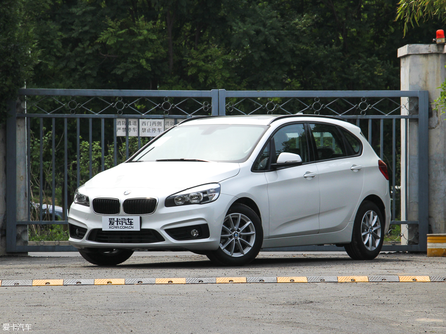

华晨宝马2016款宝马2系旅行车宝马2系旅行车是宝马品牌第一款诞生于UKL前驱平台的量产车型。

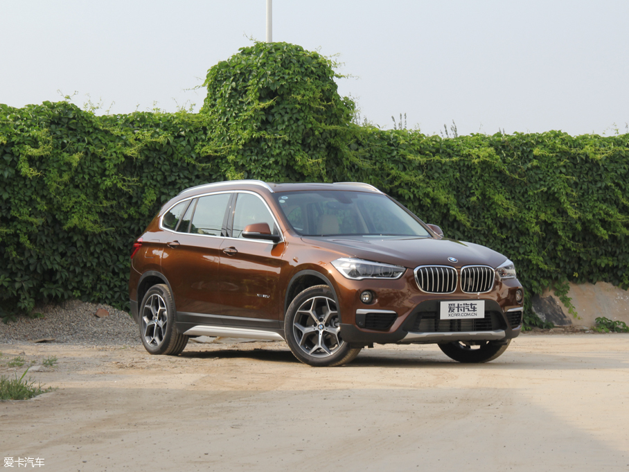

华晨宝马2016款宝马X1全新X1也是基于UKL平台打造的全新车型,中国版车型还特别加长。

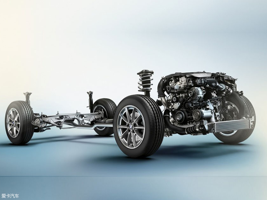

    其实模块化平台是由发动机模块、驾驶舱模块、前部底盘、后部底盘四个模块组成,还包括电控部件等。不同的模块可根据所生产车型的不同而进行相应的适应性调整,并进行有机组合。而模块化平台就解决了这一问题,汽车厂商可以一个平台可以诞生多款不同的车型。它可以帮助厂家更加高效、快速的推出满足不同需求的新产品、开发更多的全新细分市场,而且质量上更容易控制,成为厂家保持充足竞争力的一个关键因素。宝马则为了弥补旗下紧凑型车辆空间不足,同时为了更好的将宝马推出的紧凑型车与旗下MINI品牌的前驱车型相融合,推出了UKL前驱平台。

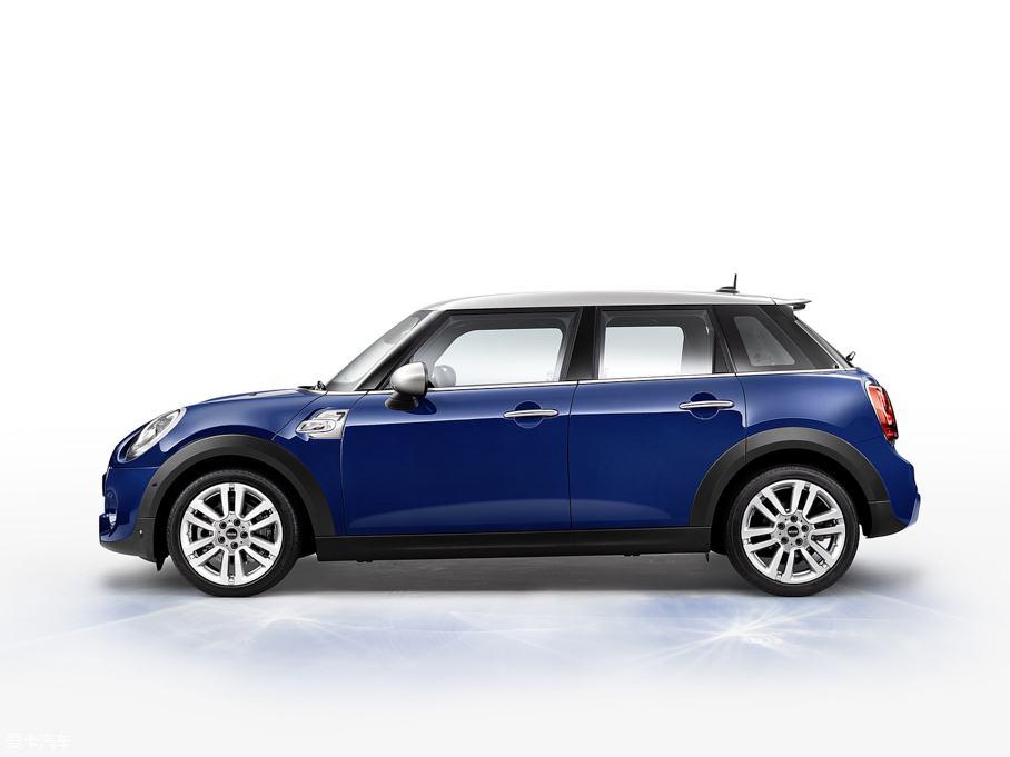

MINI2016款MINI 5-DOOR

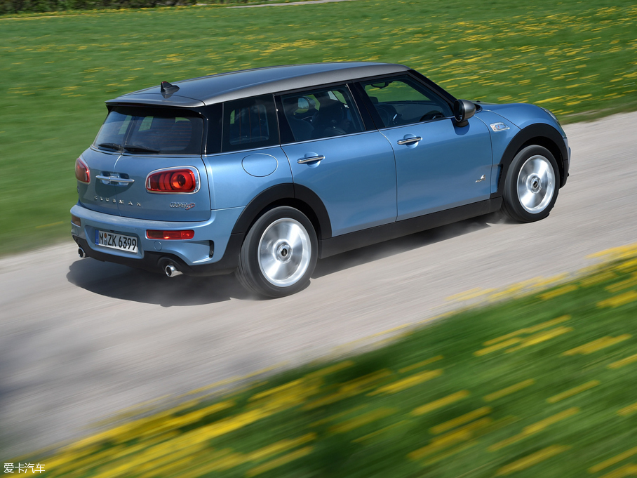

MINI2016款MINI CLUBMAN不光是宝马品牌,MINI品牌的所有车型均出自前驱模块化平台。

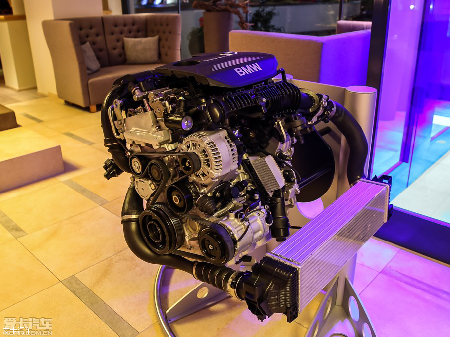

    随着ULK前驱模块化平台的推出,宝马集团还研发了全新的模块化发动机。目前,模块化发动机共有B38(三缸)、B48(四缸)和B58(六缸)三款,加上柴油版的话就是6款。这三款发动机均配备了宝马双涡管单涡轮、燃油直喷等技术。
宝马B38发动机宝马集团全新的模块化3缸发动机

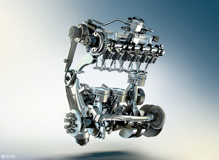

    全新模块化发动机均采用直列配置且每缸排量为500毫升,具有超低摩擦力的全铝发动机确保了最佳的空气动力学效率、极低的重量和优化的运转性能。封闭式水道曲轴箱非常坚硬,而采用双丝、电镀层的热接缸套可减轻重量并降低摩擦力。一个平衡轴(3缸发动机内)或两个反向旋转平衡轴(4缸发动机内)能够在整个发动机转速区间内确保优秀的运转性能。
成功的革命 试驾BMW 2系Active Tourer
    B38B15A 1.5升3缸涡轮增压汽油发动机,可在4400rpm产生100kW(136马力)的最大输出功率,在1250rpm就可获得220Nm的峰值扭矩。这款新型直列发动机具有极其紧凑的尺寸和极轻的重量,配合BMW TwinPower Turbo涡轮增压技术,将高性能潜力和堪称典范的效率融合在一起。这款轻质、紧凑的3缸发动机另一项优势在于其出色的减振特性。较小的发动机扭转力矩通过平衡轴完全消除,不仅进一步提高了平顺性,同时在整个发动机转速区间内确保了最佳优化效果。最后,同功率级别车型中罕见的双质量飞轮和离心摆式减震器的组合消除了不规则的运转,即使在较低的发动机转速区间内也可确保出色的运转效果。
模块化平台兄弟车型宝马B48 2.0T直喷发动机
    B48B20A 4缸涡轮增压汽油发动机可在4700rpm输出141kW的最大功率,在1250-4500rpm可获得280Nm的峰值扭矩。出色的动力使车辆从静止加速至100km/h仅需7.4秒,最高车速可达225km/h。
