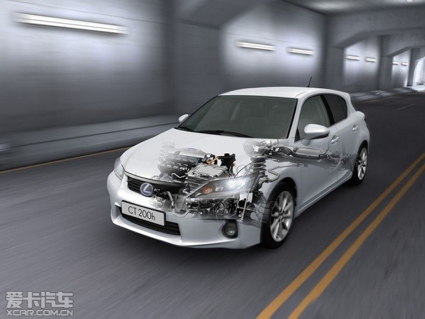

好了,介绍完上述两种,我们来说说丰田和雷克萨斯这套史上最为复杂的“混联式混合动力系统”。这套系统简单来说,既是串联结构,也是并联结构。从而结合两者的优点于一身,令整套系统达到最大的效率。
雷克萨斯2015款雷克萨斯ES雷克萨斯的混合动力系统:拥有最复杂的结构和功能。
发动机通过动力分配装置(一个行星齿轮组)来分配发动机的动力,一部分驱动车轮,另一部分给电力系统充电来令电动机驱动车辆。在低速时,可以切断发动机同车轮的联系,让电动机直接驱动车辆前进。这套系统可以令发动机在绝大多数时间运转在效率最高的区间内,并且在高速的时候可以直接驱动车轮,降低能量转化带来的效率损失;由于发动机可以在部分时间不驱动车轮,因此工程师们对发动机的进气系统结构进行了进一步调整,就是所谓的阿特金森循环,令发动机的效率得到进一步提升。

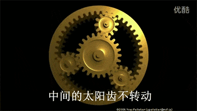

可能很多人对于这套系统如何将发动机的动力“分割”开来非常好奇,那么我们不妨在这里给大家上一个简单的机械原理课程:

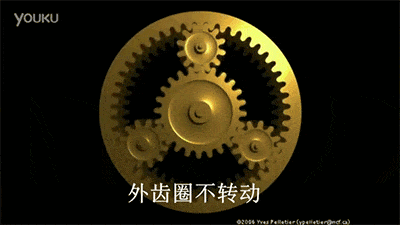

丰田采用的动力分配装置的主要元件是一个行星齿轮组。说到行星齿轮,这套装置设计得非常巧妙:这套齿轮组结构如同一个星系一样,中心部分是一个围绕固定轴旋转的齿轮,由于位置同行星系中的恒星一样,因此它有一个非常形象的名称:太阳轮。在太阳轮周围有一组围绕着它旋转的齿轮,类似地,它们名为行星轮。而这些行星轮同行星一样,不仅有自转,由于它们的轴由行星架固定在一起,因此它们还可以实现围绕太阳轮的公转运动。此外,在行星齿轮组的最外端,还有围绕它们的外齿圈。这样一来,太阳轮、行星架和外齿圈就构成了三种不同的动力传输路径,并且它们可以实现动力的合成、分解以及改变传动比的功能。
雷克萨斯ES300h混动技术
而在丰田的混合动力系统中,行星齿轮组的三条动力传输路径分别连接了发动机、发电机以及车轴,这样就实现了将发动机的动力分配给发电机以及车轴。为了让大家更好理解,可以看看下面的动画:
行星齿轮原理

2、中间太阳轮不转动,相当于发动机将所有动力都用于驱动车轮前进。
行星齿轮原理
3、外齿圈不转动,相当于车辆静止,发动机运转驱动发电机转动,为电池充电。

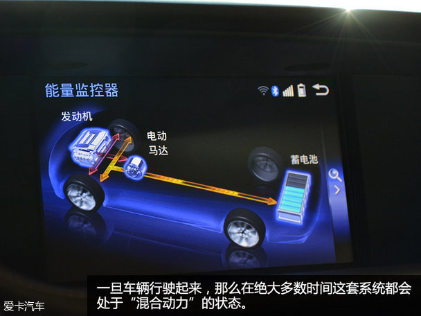

此外,如果三套动力传递路线同时转动,就实现了发动机的动力分配功能,即一部分用于驱动车轮前进,另一部分则用于驱动发电机发电。而如何正确分配发动机的动力,就需要使用复杂的算法进行运算后合理控制车辆的电气设备了。这也正是这套混合动力系统的难点所在。
雷克萨斯2015款雷克萨斯ES集成在发动机舱内的动力控制单元负责协调整车的电能。

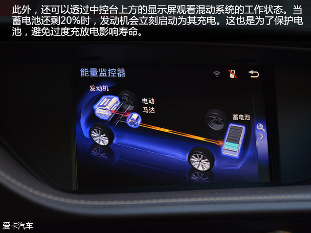

这样一来,这套系统就实现了能量的自由分配:一方面可以令发动机尽量运转在效率最高的区间,另一方面通过电池将系统中多余的能量(发动机以及车辆多余的动能)收集缓冲,从而提高了整套驱动系统的效率。尽管结构复杂,但是我们可以看到,工程师们并没有将这套系统的体积设计得过分庞大,甚至同普通燃油汽车没有什么差别。

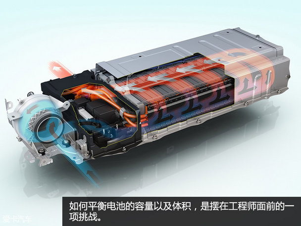

相比于传统的燃油车型,混合动力系统多了一整套电动驱动装置:主要包括电机和电池。从电力系统的角度来说,电池容量越高,功率越大,整套系统的性能越好。然而作为混合动力车型,由于电力系统要和传统的内燃机驱动系统“和平共处”,因此如何平衡整套系统的体积,并且还能够提供足够的“蓄水池”容量,是摆在工程师面前的一道难题。
雷克萨斯ES300h混动技术

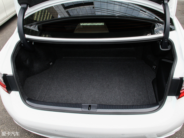

同雷克萨斯家族其他混合动力车型一样,ES300h将电池系统安装在了后排座椅的后方。由于采用了丰田中型车Avlaon的平台,使得ES300h本身便具备了十分不错的实用性:放置一个容量为6.5Ah的电池组之后还有425L的行李厢容积(普通ES车型的行李厢容积为490L)。
雷克萨斯2015款雷克萨斯ESES300h拥有一个非常平整且容积可观的行李厢。

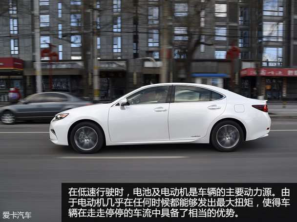

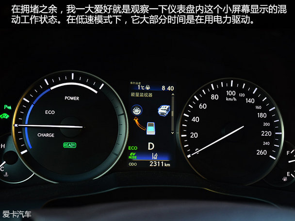

这个问题丝毫没有悬念。雷克萨斯的动力传动系统向来以平顺著称,而有了电力系统的辅助之后,令这辆车在低速行驶时更加得心应手。电动系统的优势首先体现在走走停停的拥堵路况中:由于在低速时车辆主要靠电动机驱动,而电动机几乎在任何时候都能够爆发出最大扭矩,并且不需要变速装置,这就使得ES300h在低速时不仅平顺无比,而且在中国特色的“抢位置”竞赛中具备了不小的优势。
雷克萨斯ES300h混动技术
当车辆行驶起来之后,整套系统处于混合动力状态,即发动机和电动机同时驱动车辆,而在驾驶时同普通燃油车辆并无区别,除了偶尔发动机介入时带来的声音和轻微振动,你会忘记这套混动系统的存在。当然你对于这台电力附体的车辆也不应抱以太多的期待:在绝大多数时间内,你会感觉它就是一台普通的汽车,仅此而已。加之ES车系一贯以来的低调作风,驾驶它注定不会带来什么快感,取而代之的是一份安然闲适的心态。

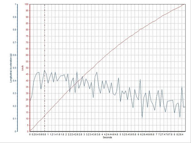

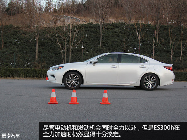

为了解开这个问题的答案,我们在封闭场地内对其进行了加速、刹车以及绕桩的测试。我们将车辆的驾驶模式调整至Sport(运动),此时车辆的电动机和发动机会将全部动力都同时施加在前轮,从而输出151kW的系统最大功率。而在整个加速过程中同样可以用“波澜不惊”来形容,整套动力系统的输出仍然十分线性,并没有涡轮增压发动机带来的那种推背感。
雷克萨斯ES300h混动技术

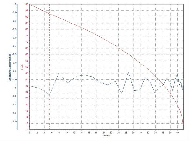

尽管在车内“波澜不惊”,但是它所作出的成绩并不含糊:0-100km/h加速用时8.52s,同官方成绩几乎相同,同不少装备了涡轮增压发动机的对手相比也不落下风。值得肯定的是,这套动力系统在反复加速制动的过程中表现十分稳定,并没有之前测试其他车型时过热的情况发生。
雷克萨斯ES300h混动技术ES300h 0-100km/h加速用时:8.52s。
雷克萨斯ES300h混动技术

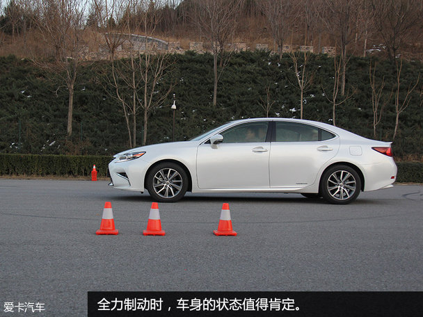

雷克萨斯ES300h混动技术100-0km/h制动距离:41.75m

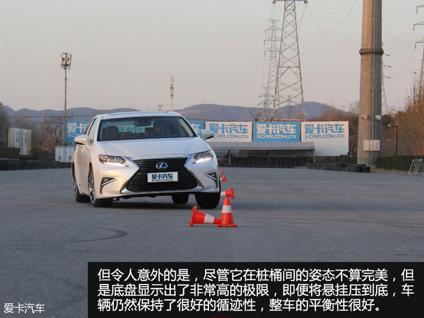

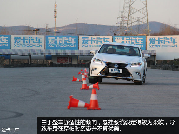

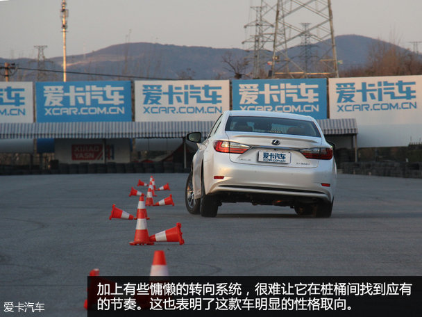

之前在道路上驾驶时,这台车的操控并没有给人留下太深刻的印象,典型“丰田范儿”的方向盘甚至让人感觉有些慵懒,指向性并不出色。那么用它来进行绕桩测试是否有些疯狂?尽管如此,我们还是疯狂了一下。
ES300h绕桩测试
ES300h绕桩测试
ES300h绕桩测试
经过体验,ES300h显示出了明显的舒适性取向,无论柔软的悬挂还是“淡定”的方向盘都会让你放弃激烈驾驶的欲望,然而这并不是说它不可以运动:优秀的底盘平衡性令它在极限边缘时仍然具备了良好的可控性,这无疑间接提高了车辆的主动安全性。

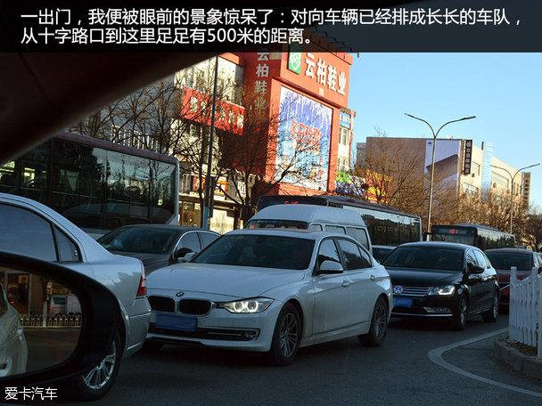

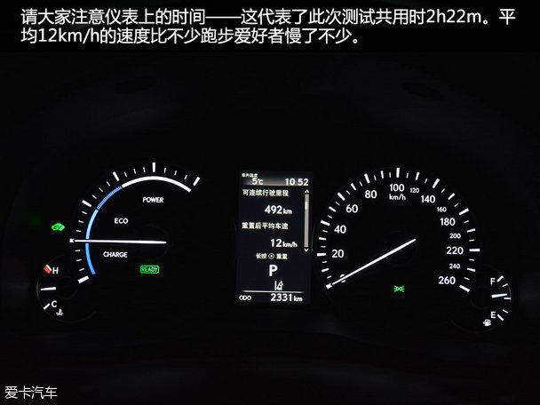

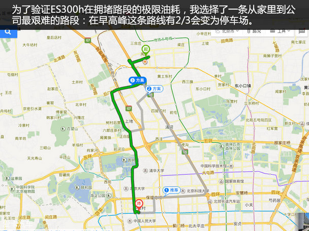

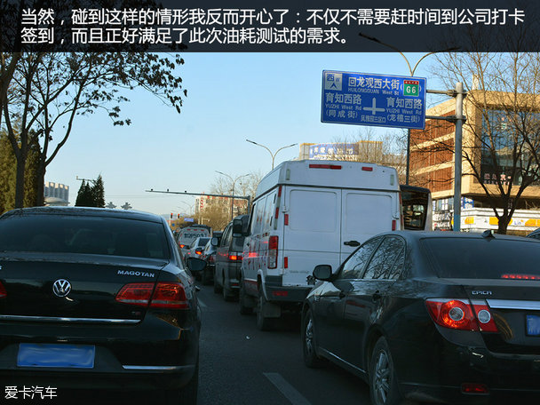

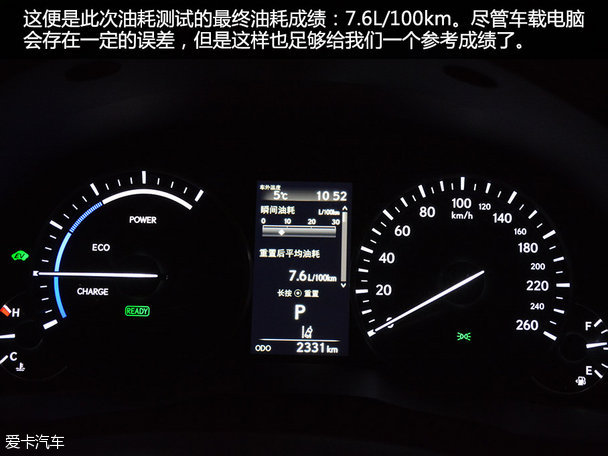

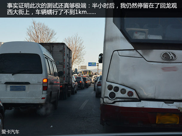

大概很多人(包括我)对于混合动力都有这样的认知。的确,在拥堵路段,凭借着比内燃机高得多的效率,整套混动系统的节油效果越发明显。我们之前X Ring的测试也印证了这样的观点:混动车型与其他车型相反,在白天的油耗反而比夜间要低。而我此次则做了一个更加极端的测试:找一条最拥挤的早高峰路线,看看它是否真的是“越堵越省”。

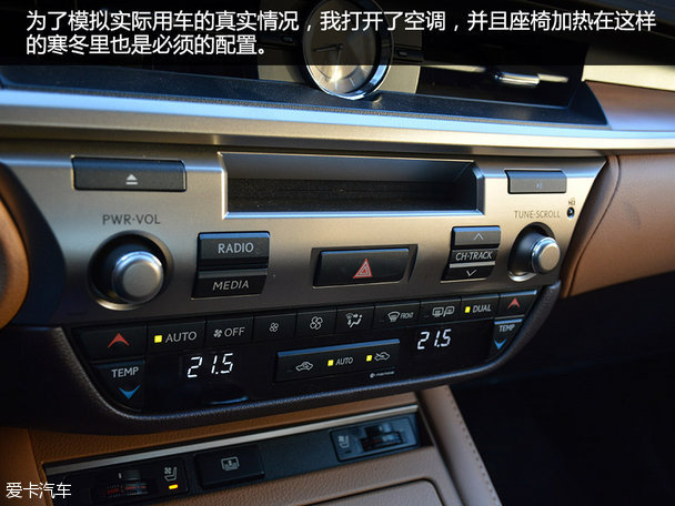

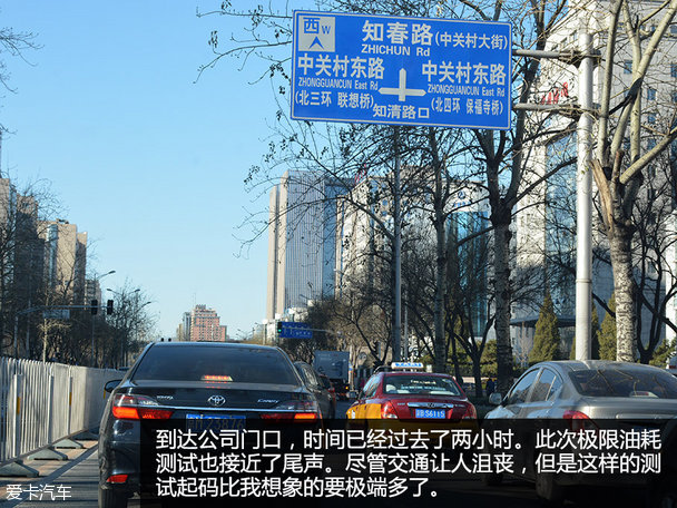

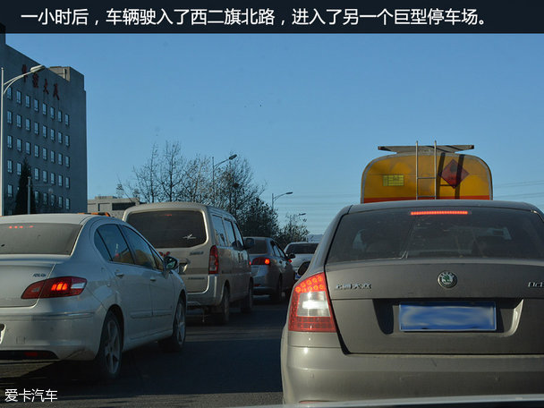

7.6L/100km,这便是此次测试的成绩。这也说明了混合动力车型在这样极端的情况下,油耗也并非如我们想象的那样省。这是因为尽管电动系统的效率很高,但是在车辆走走停停频繁加速停车的条件下,车辆也需要更多的能量。并且由于行车两个多小时,车辆的空调、加热等电气设备在不停地运转,也在不停地消耗着燃油。但是相比普通车型来说,作为一款中大型轿车,ES300h在这样极端的环境中能够取得不到8L/100km的油耗,本身也是非常了不起的成就,相比燃油轿车,在这样的环境下的确也更加省油。
