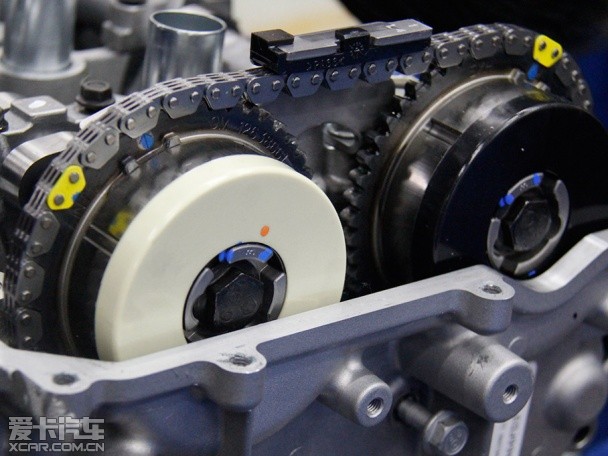

凯迪拉克2.0T SIDI发动机在进气和排气两侧都应用了连续可变气门正时系统。连续可变气门正时系统堪称当今高性能发动机的标配。该系统通过配备的控制及执行系统,对发动机凸轮的相位和气门升程进行调节,从而达到优化发动机配气过程的目的。还可以通过优化低转速时节气门正时来提高涡轮响应,获得更大的扭矩输出,有效的减少燃油消耗,减少尾气排放。

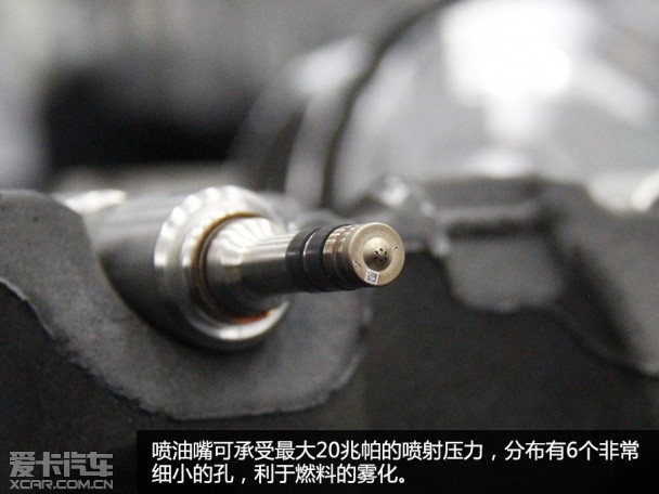

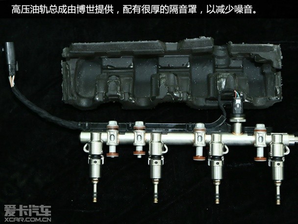

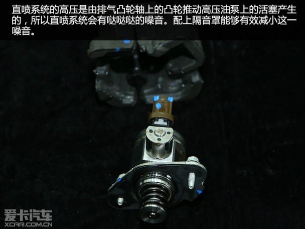

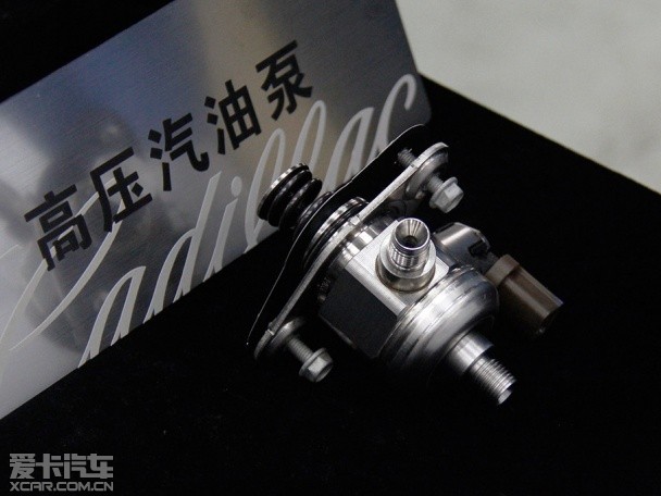

在油耗上,首先要提到的是缸内直喷技术。通过将燃油直接喷入气缸,可以精确控制燃油供给,在提高性能的同时降低油耗,减少尾气排放。凯迪拉克2.0T SIDI发动机自然也少不了这项技术,它采用了来自博世的高压汽油泵以及高压油轨总成,提供高达20兆帕的喷射压力,配合6孔喷油嘴,可以达到很好的雾化效果。

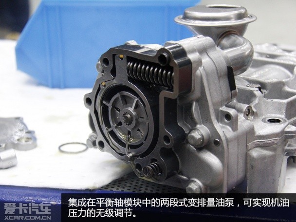

凯迪拉克2.0T SIDI发动机还采用了两段式变排量机油泵。这个机油泵位于油底壳中,利用一个腔体、一根弹簧和一个液压泵形成两套调节,从而实现对机油压力的无级调节。通过匹配机油供给量与发动机负荷,优化油压降低摩擦,可减少16%的发动机运行摩擦阻力,减少不必要的功率损耗,获得更为优异的燃油经济性表现。

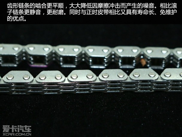

在噪音和平顺性方面,凯迪拉克也在2.0T SIDI发动机上下了许多功夫。首先是链条,正时链条采用了齿形链条传动方式。众所周知,链节与链轮齿的啮合是链驱动系统的主要噪音源,而采用齿形链条设计以后,啮合更平顺,大大降低因摩擦冲击而产生的噪音,相比滚子链条更静音,更耐磨。

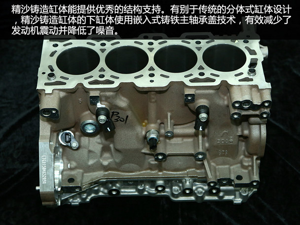

缸体,采用了精砂铸造分体式缸体,并在下缸体使用嵌入式铸铁主轴承盖技术,有效地减少了发动机的震动和噪音。

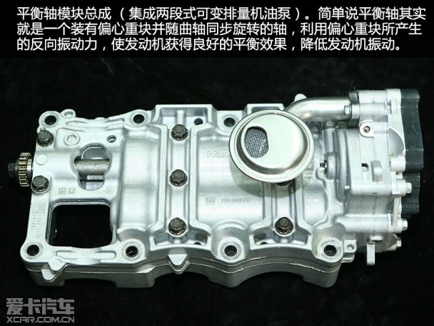

其次,位于油底壳内的平衡轴模块也能够通过配重块的转动来抵消活塞运动带来的震动。

另外,针对直喷系统噪音较大,经常发出哒哒哒的声音,凯迪拉克2.0T SIDI发动机还在高压油轨和高压油泵上盖上了一层厚厚的隔音罩。

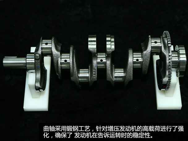

在稳定性方面,凯迪拉克2.0T SIDI发动机主要是通过改善材料和工艺来提高稳定性的。比如曲轴采用了锻钢的曲轴,而气缸盖采用了旋转浇注工艺,以应付高负荷的情况,确保发动机在告诉运行时的稳定性。

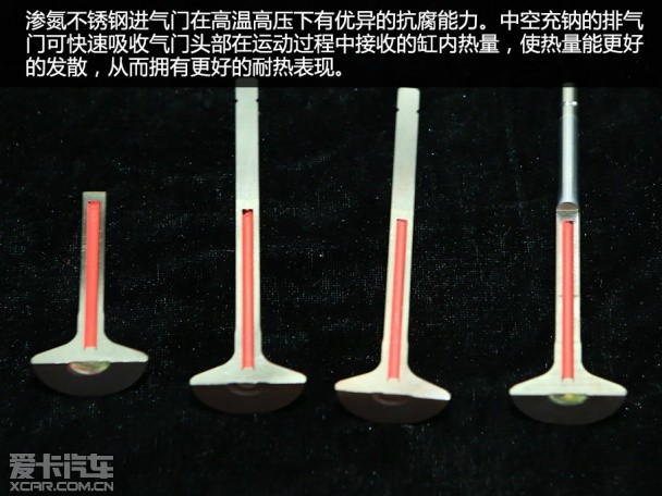

另外,凯迪拉克2.0T SIDI发动机的进气门采用了渗氮不锈钢,在气门表面覆盖高硬度和耐磨的渗氮层,使其具备了高温高压下更为优异的抗腐能力。而排气门则使用了中控充钠的工艺,钠作为良好的导热体,可快速吸收气门头部在运动过程中接收的缸内热量,使热量能更好的发散,从而拥有更好的耐热表现。
