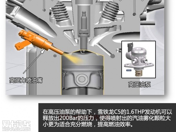

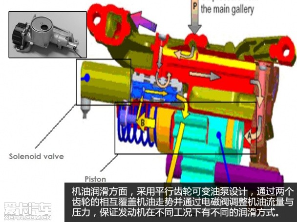

缸内直喷/水泵/机油泵
EP6FDTM发动机的周边配置也具有一定优势。首先,工程师为其选用了博世高压缸内直喷系统,可以在喷油时产生200Bar的压力,使汽油雾化更好。根据这套系统的官方介绍,汽油雾化颗粒可小于20微米,完全燃烧时间仅为3.4毫秒,普通喷油系统则只能达到将汽油颗粒雾化至80微米。博世高压缸内直喷系统不仅燃烧效果更充分,同时还可保证达到国V排放标准。

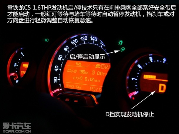

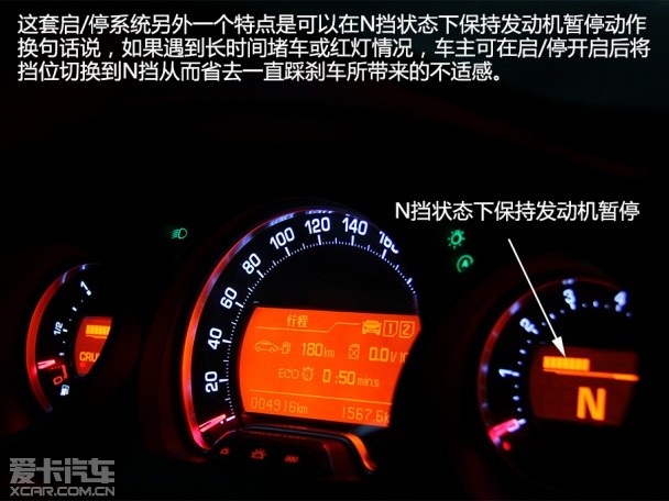

STT启/停技术
除了1.6THP发动机被落入雪铁龙C5的机舱外,在发动机节油技术上雪铁龙也为其进行了相应地提高。目前已搭载在雪铁龙C4L上的STT(Stop&Star)启/停技术也被应用其中。这款启/停系统与类似启/停系统的工作原理大致相同:电脑通过检测当前车辆行驶状态而判定车辆是否处在行驶状态。当车辆遇到红灯需要停车时,电脑会控制发动机自动熄火,当再次抬起制动踏板或拨动方向盘时会重新启动发动机。根据测算,这套系统可为C5节约15%的汽油损耗,同时大大降低堵车时对空气的污染。
