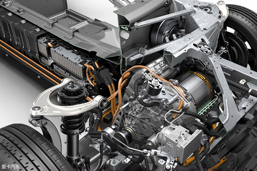

2019世界年度发动机大奖宝马i8的这套插电式混合动力系统由一台1.5T三缸发动机和2台电机构成,其中一台较大电机位于前轴处,另一台较小的电机作为发动机的辅助位于后轴处。车辆既可以四驱,也可以只靠前轴处的电机驱动实现纯电行驶。这套系统的综合最大功率为275kW(374Ps),在扭矩方面,发动机最大扭矩320Nm,驱动电机最大扭矩250Nm。
