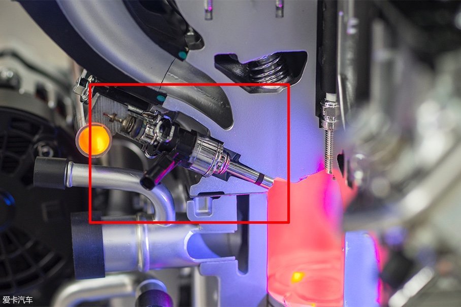

东风1.0T发动机这款DFMC10TD发动机采用了缸内直喷的喷油方式,喷油时的瞬间压力可达200bar,燃油因此也能得到很好的雾化。而单侧布置的喷油嘴则尽可能地避免燃油与气门及缸体内壁发生干涉,从而也进一步增加了发动机的效率。

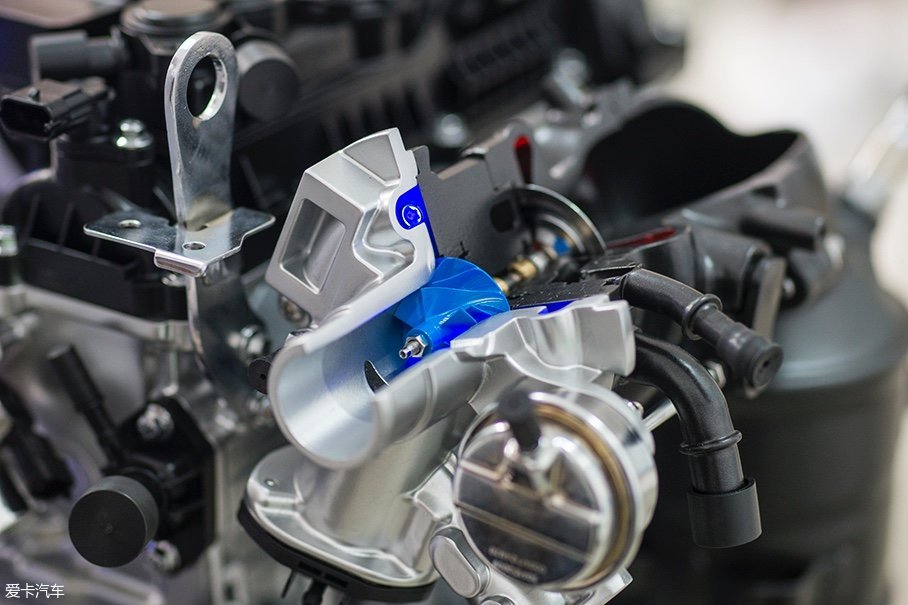

东风1.0T发动机DFMC10TD采用了小惯量涡轮的设计,由此带来的好处便是当转速达到1000rpm时,涡轮便会工作,发动机的动力响应时间仅为1.5s。

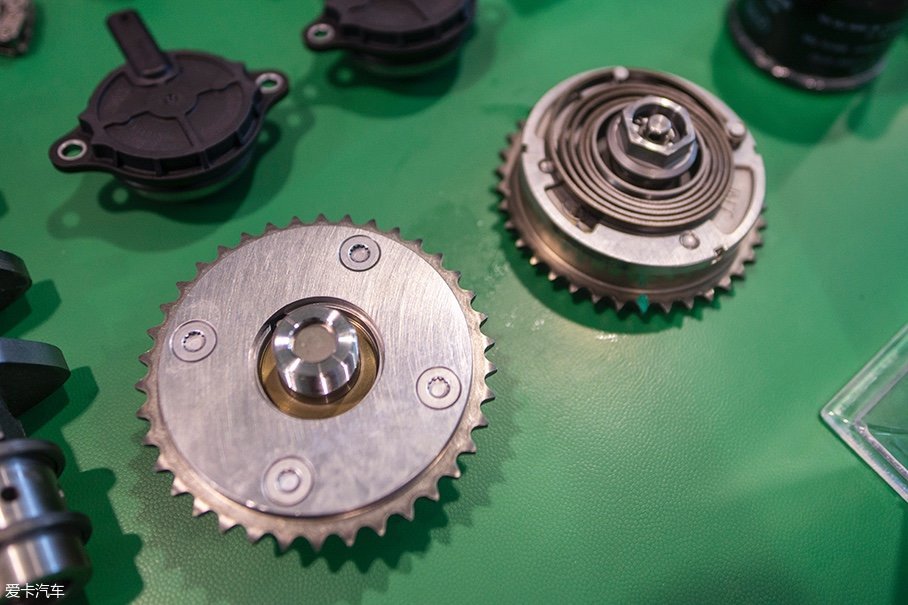

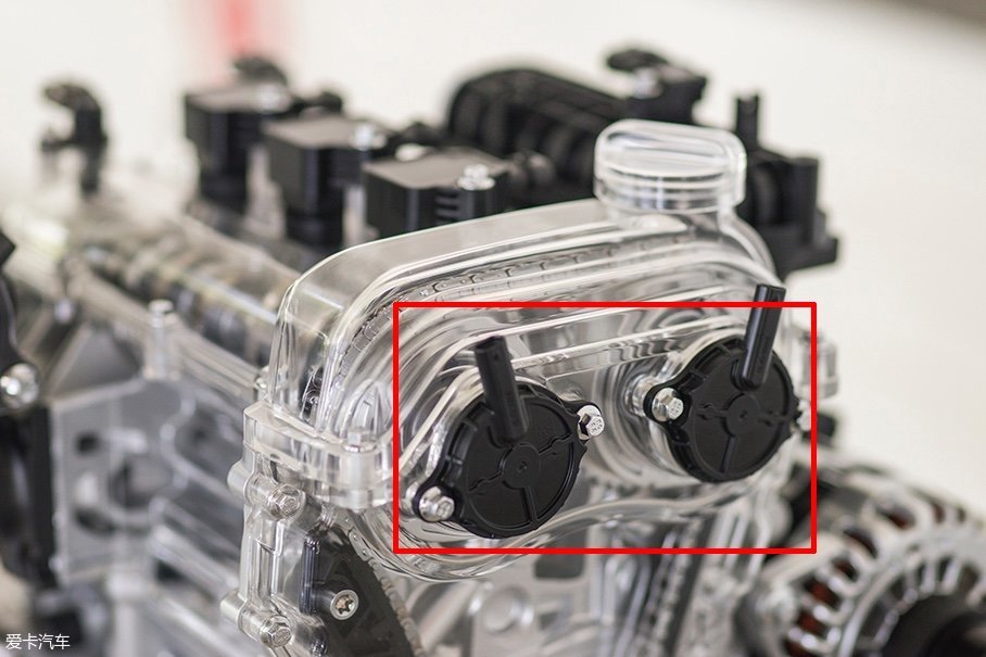

东风1.0T发动机全新的DFMC10TD发动机采用了DVVT双连续可变气门正时技术,它可以按照发动机的实际工作情况,同时对进、排气门的开合时间进行调整,以获得最佳的进、排气量,从而提升发动机的工作效率。
东风1.0T发动机DVVT的进、排气凸轮轴分别拥有独立的相位调节器,相位调节器拥有一圈正时齿盘,通过齿轮转动获得的信号可以让ECU迅速判断发动机的工况并对凸轮轴的相位进行调整。

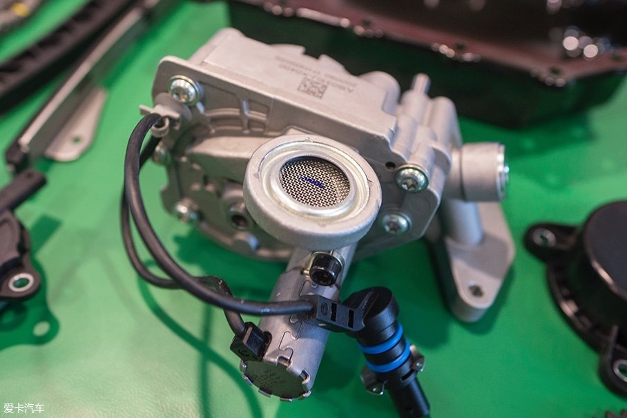

东风1.0T发动机DFMC10TD采用了可变排量的机油泵,机油泵按需为发动机输送适量的润滑油,这样一来便可以减少摩擦带来的能量损失,减小油耗。

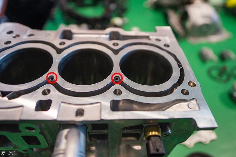

东风1.0T发动机此外,在每个气缸的缸壁间,工程师还设计了横向的流水孔,该孔直径为2.5mm,方便冷却液能够顺畅流入,以增强冷却的均匀性及系统的效率。

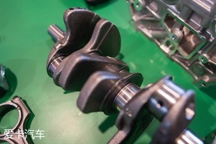

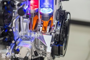

  说到三缸发动机,大家和我一样可能最关心的就是它的NVH性能。工程师对DFMC10TD发动机的曲轴进行了100%的过平衡设计,来改善一阶不平衡力矩带来的抖动,而对于水平方向的发动机抖动则需要依靠改进的发动机悬置来消除。此外,这款发动机还采用了离心摆式的双质量飞轮,能进一步减弱传向变速箱的抖动。
