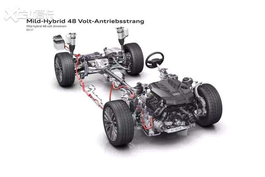

  以BBA等豪华品牌作为代表,开创了使用48V技术的先河,例如奔驰S级,奥迪A8L,凯迪拉克XT5等。48V轻混系统的基本构想,简单说就是燃油车与油电混合动力的中间形态,在汽车行业中,一般把丰田、通用这些混动系统称为重混,而轻混其实就是通过把车用设备的标准电压提高到48V,用它来整合车上的多种系统,驱动更大功率的车载电子系统,同时还可以通过48V电动机参与动力系统,克服一些传统内燃机的缺点,提升乘坐的体验。

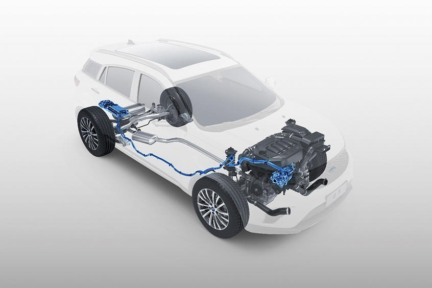

  于是乎,48V轻混系统就这样应运而生。48V轻混系统在原有12V电源系统的基础上,将电压提高到48V,并且还增加了小功率BSG电动机,能与发动机一起耦合输出达到部分混动的效果,配合更大的电池组,具备辅助车辆驱动以及储存回收动能的效果。
福特领界48V相比重混系统,48V轻混电机输出功率和扭矩都相对较小,但同时重量更轻、体积更小、成本更低,更加易于部署和应用。同时还具有更好的节油效果,更大的电能输出用以支持更强的车载功能。
