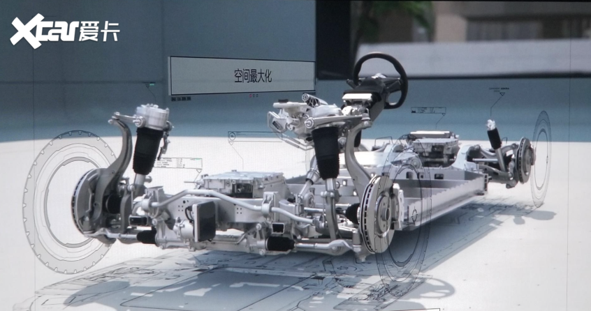

  随着电动化浪潮席卷全球,车辆的动力构成发生了彻底变化。三电(电池、电机、电控)系统替代了发动机、变速箱布置,理论上,纯电动车平台为电池组预留一整块的安装区域,不必考虑传统的燃油动力车型平台的中央通道、纵梁、横梁、油箱横梁等等在内的结构,少了很多复杂的机械连接,各个系统间的协调工作被大幅简化。
  电动车的组件少,加上系统的实施组合变得容易,纯电动车平台“造”起来似乎简单了许多,架构也变得灵活多变。
