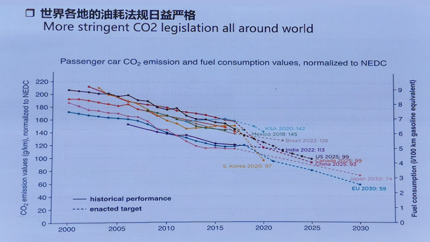

国产混合动力技术要崛起了?为了控制碳排放,各国都制定了越来越严格的法规。在2025年之后,传统内燃机将很难满足排放法规的要求,这也是很多车企宣布停止研发传统汽油车的主要原因。
