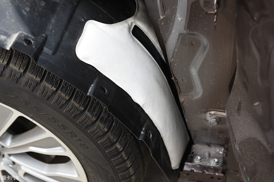

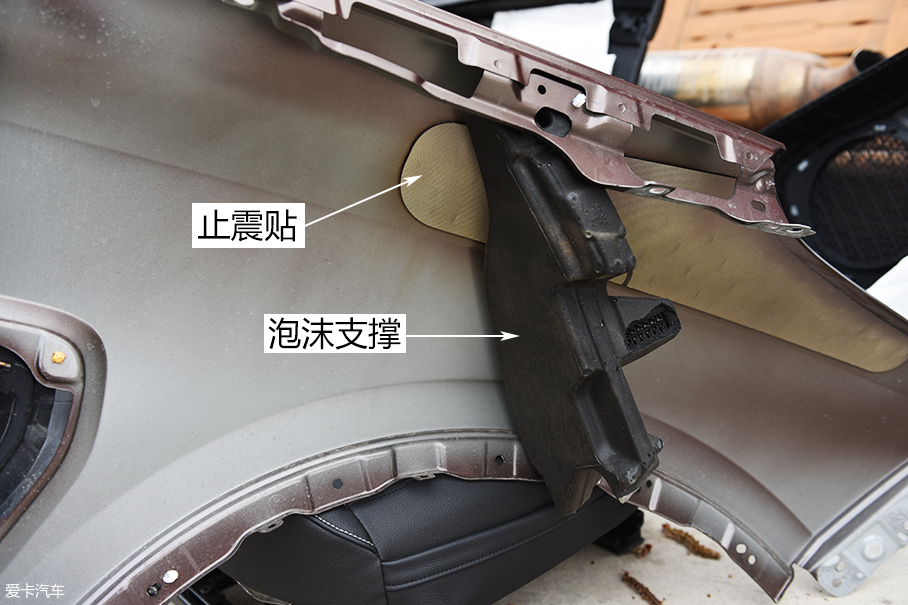

领克01拆解;领克01领克01的翼子板覆盖件采用了钢板材质,内部设置有泡沫隔音板以及沥青止震贴。
领克01拆解;领克01在轮拱处布置有隔音棉,可以有效地吸收胎噪和风噪。

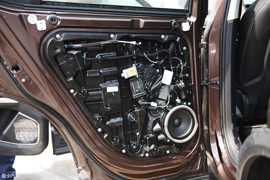

领克01拆解;领克01整个车门一体冲压成型,防水层采用了一体式树脂材料,相比普通车型的塑料薄膜隔水层要强出不少。

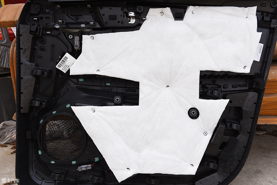

领克01拆解;领克01门内板布置有较大面积的隔音棉,由原生棉材质制成,环保性与隔音性都比较好。

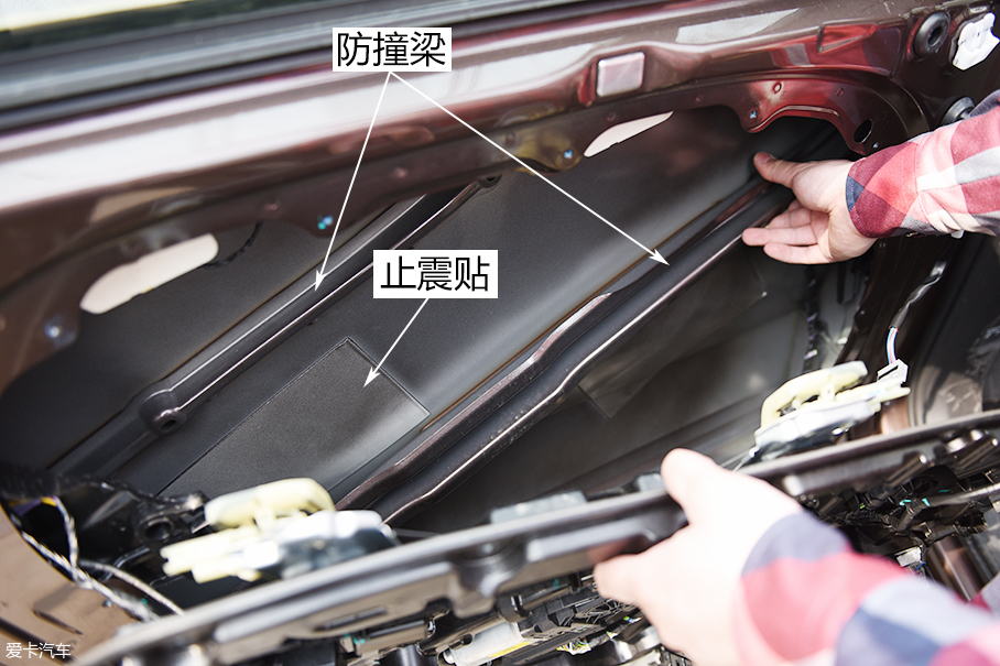

领克01拆解;领克01在前门设置有一条U型防撞梁以及一条加强筋,有效地提高了车门的强度,当发生侧面撞击时,这两根梁可以确保车门能够顺利打开。车门钢板还贴合有止震贴,由成本较高且环保的丁基胶材质制成。

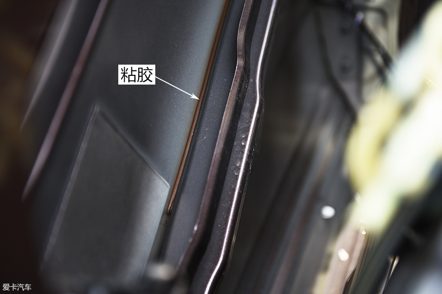

领克01拆解;领克01U型防撞梁和车门钢板之间涂有连接粘胶,细节处理到位。

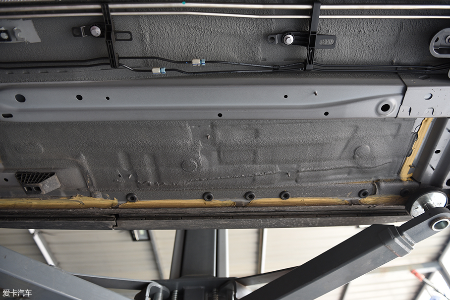

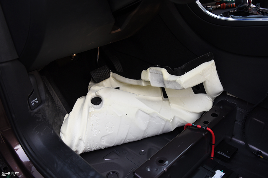

领克01拆解;领克01车厢地板覆盖了一层一体成型发泡泡沫,材质环保无异味,另外对于来自车底的噪声也有比较好的隔绝作用。除此之外,地板处并没有再设置常见的止震贴。

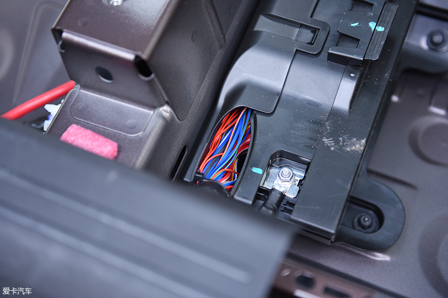

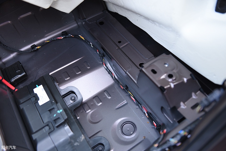

领克01拆解;领克01在线束保护方面,领克01做得还有欠缺,车厢底部有大量线束没有采取合理的防护措施。
领克01拆解;领克01绝缘胶带仅仅起到一个捆绑线束的作用,并没有做到完全包裹。

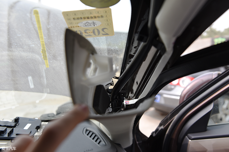

领克01拆解;领克01在车厢A柱处没有设置吸音棉,而是布置了几块黑色泡沫,其作用更多是固定线束,隔音性能一般。

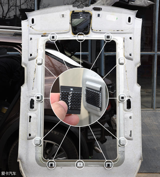

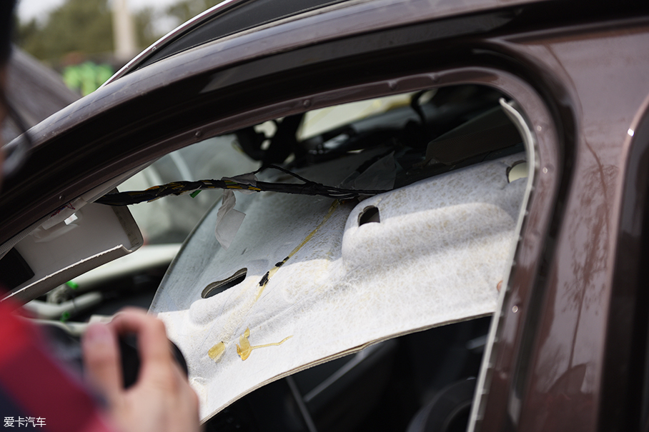

领克01拆解;领克01车顶覆盖物采用了一体式设计,但是材质较为普通,并没有格外覆盖吸音材质,车顶线束都通过一次性粘胶固定在顶棚覆盖板上,布置较为随意。
领克01拆解;领克01顶棚覆盖板通过强力魔术粘贴与顶棚相连。

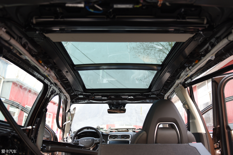

领克01拆解;领克01车辆采用了全景式天窗,因此车顶四周都进行了结构加强,焊点密集并布置有加强钢板。

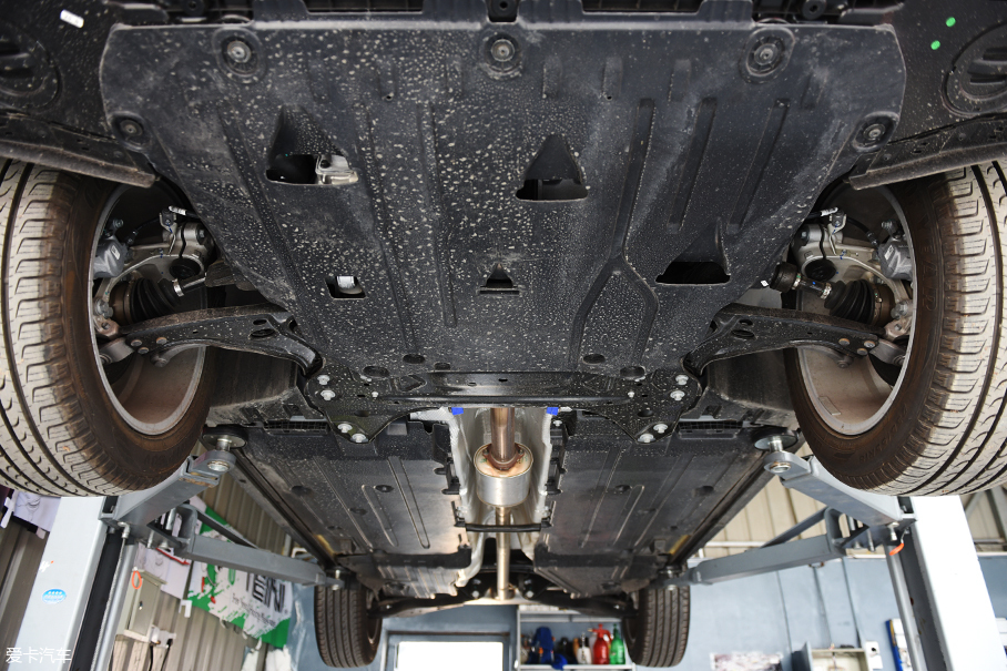

  领克01的底盘确实展现出了高端车应有的设计水准,底盘防护异常出色,采用了护板+装甲双层防护,同级罕见。整体设计非常平整,线路布局合理,隔热防护做到了前后贯通。
领克01拆解;领克01领克01的底盘设计非常平整,塑料材质的防护板几乎做到了全面覆盖,虽然防护作用有限,但是能有效梳理流经车底的气流。

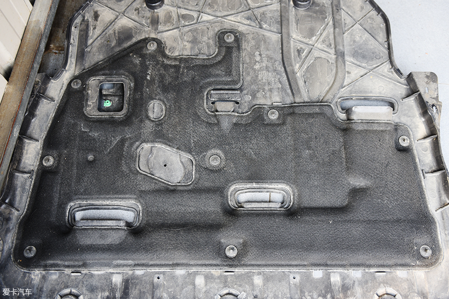

领克01拆解;领克01发动机护板设置有导风槽,但是没有设置维修孔,车辆维修保养时较为不便。发动机护板表面贴合了一层隔音棉。
领克01拆解;领克01拆除防护板之后,发现车辆底盘还喷涂有一层底盘装甲,这种双重防护还是非常值得肯定的。

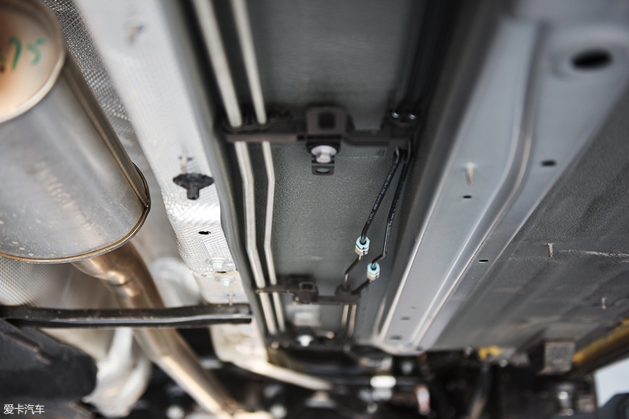

领克01拆解;领克01油管线束等布置在底盘纵梁之间,并覆盖有底盘护板,防护非常到位。

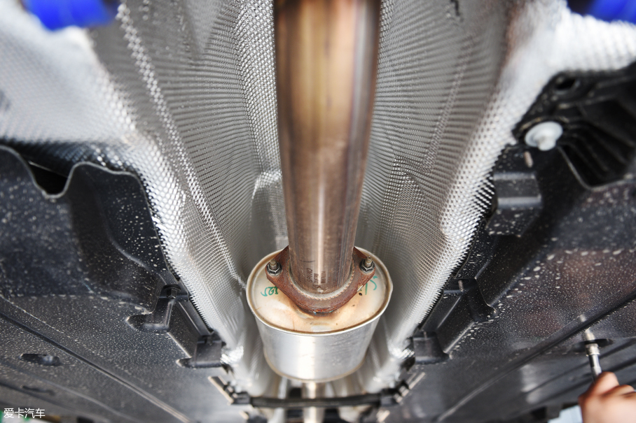

领克01拆解;领克01排气管从前到后做到了全程隔热处理。

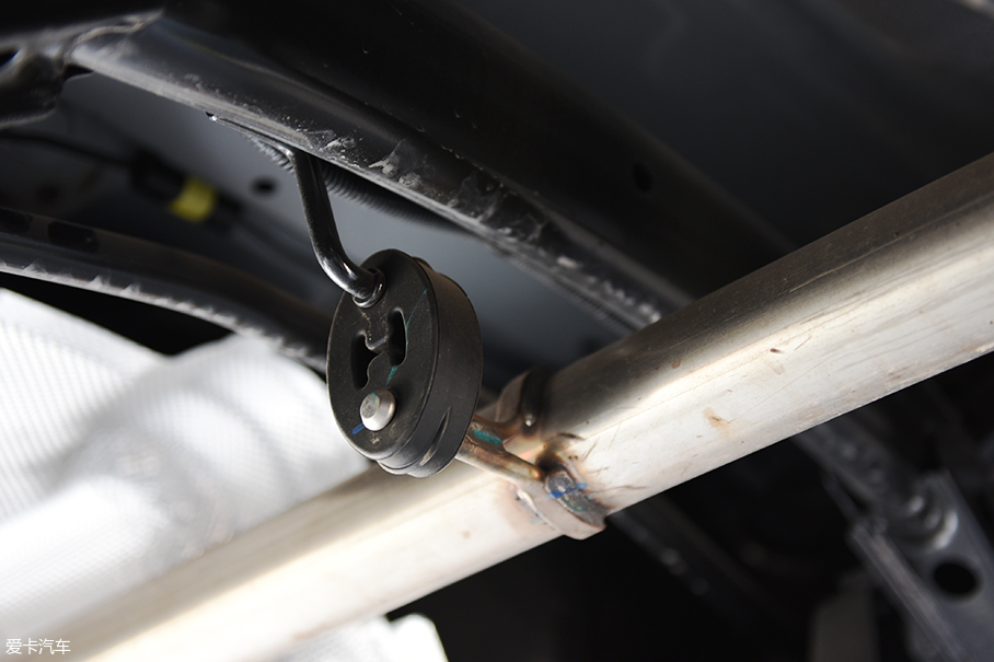

领克01拆解;领克01排气管悬置采用了橡胶吊耳设计,可以有效抑制排气管震动传递到车身。

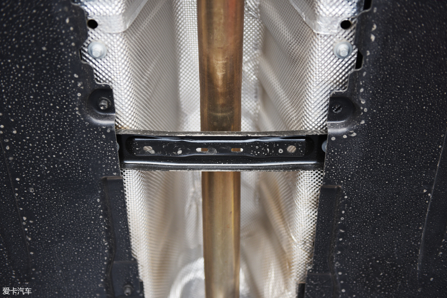

领克01拆解;领克01在底盘中部布置有一条加强筋。
领克01拆解;领克01前部副车架看似采用了全框式设计,但是绿色部分作用仅仅是支撑前保险杠。其通过螺栓与C型副车架连接在一起,可以断定副车架为常见的元宝梁式设计。

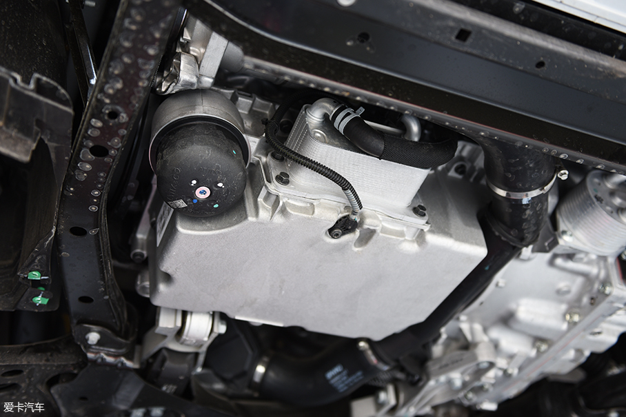

领克01拆解;领克01发动机的油底壳采用了成本较高的铝合金材质,轻量化与散热性能更好。

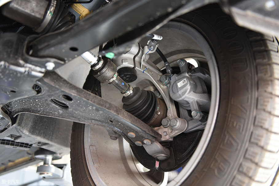

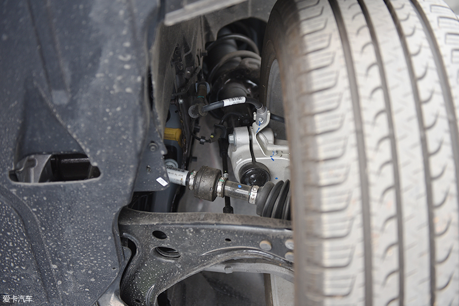

领克01拆解;领克01前悬挂采用了常见的麦弗逊式结构,没有太多亮点。

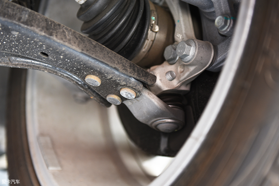

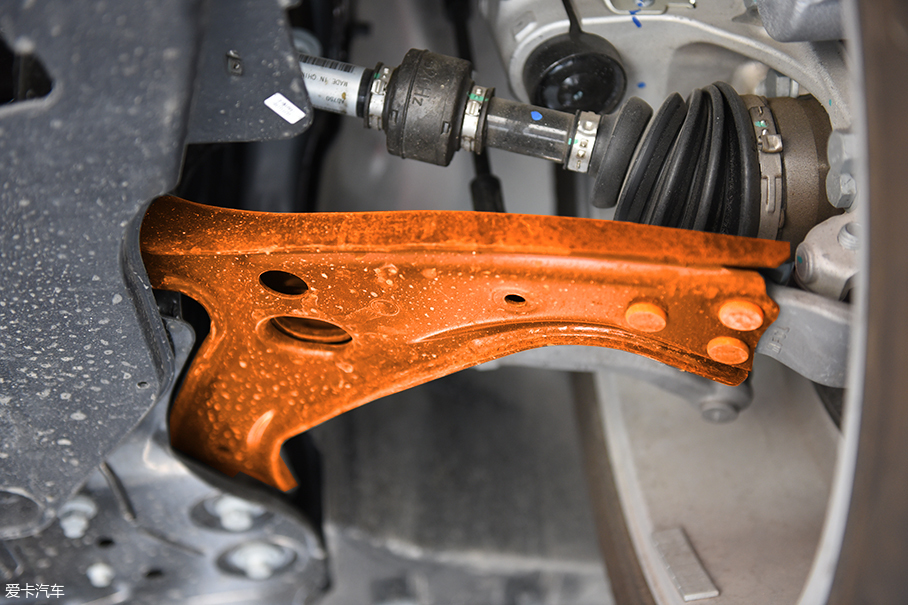

领克01拆解;领克01下控制臂采用了双层冲压钢板设计,并设置有减重孔。
领克01拆解;领克01控制臂与转向节之间的球头采用了铝合金材质,并采用了分体式设计,维修更换较为方便。
领克01拆解;领克01转向节采用了铝合金材质,强度更高,轻量化也更好,有利于降低簧下质量,提升车辆的操控性。

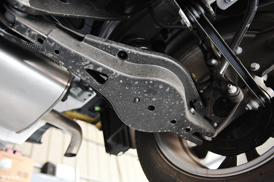

领克01拆解;领克01后悬挂采用了这个级别常见的四连杆式设计,控制臂全部采用合金钢材质,轴承座采用铝合金材质。
领克01拆解;领克01下控制臂包裹有一层塑料防护板,但是其表面并没有设置任何导风结构。
