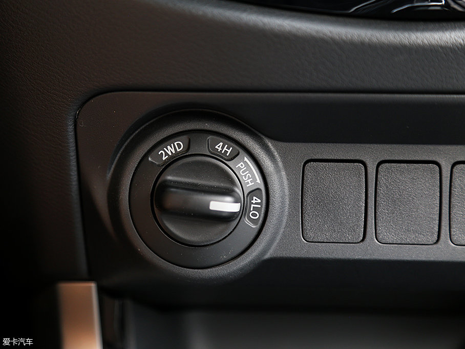

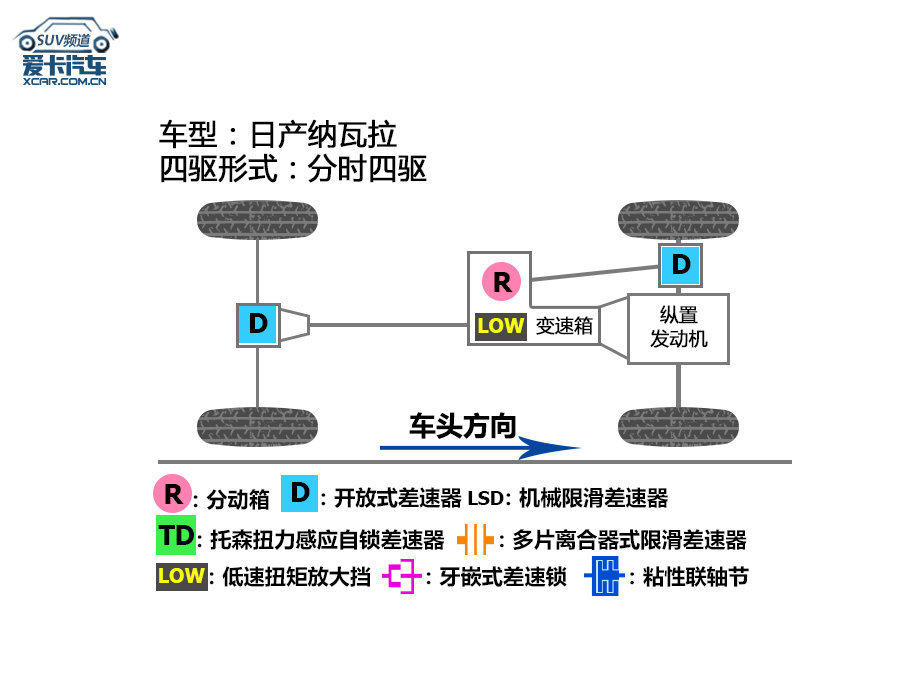

  纳瓦拉采用了分时四驱的驱动形式。在日常行驶时,仅靠后轮驱动,在遇到难以脱困的情况时,转动中控面板上的模式旋钮,切换到分时四驱模式。由于此时前后轴刚性连接,所以此驱动模式仅适合在车辆受困于非铺装路面时使用,脱困后务必切换回后驱模式,否则容易对车架及驱动系统造成伤害。
纳瓦拉纳瓦拉驱动模式的选择方式极其简单,待车停稳后,将驱动模式旋钮拧到需要的位置即可。

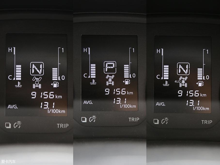

纳瓦拉当驾驶者切换驱动模式后,中央液晶仪表将显示纳瓦拉当前的驱动方式。

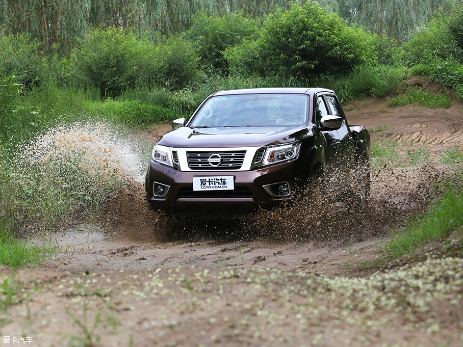

纳瓦拉最小离地间隙216mm的纳瓦拉根本不用惧怕这样的小水塘。
  在这块场地里,纳瓦拉31°的接近角与26°的离去角也确实没什么好让人担心的。你可以凭着兴致任意挑选路线,让它像孩子那样飞快地踏过水塘,然后又不慌不忙地翻下山丘,在这片专属的游乐场里,寻找自己的价值所在。

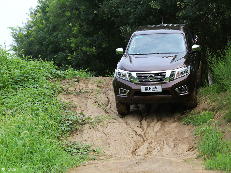

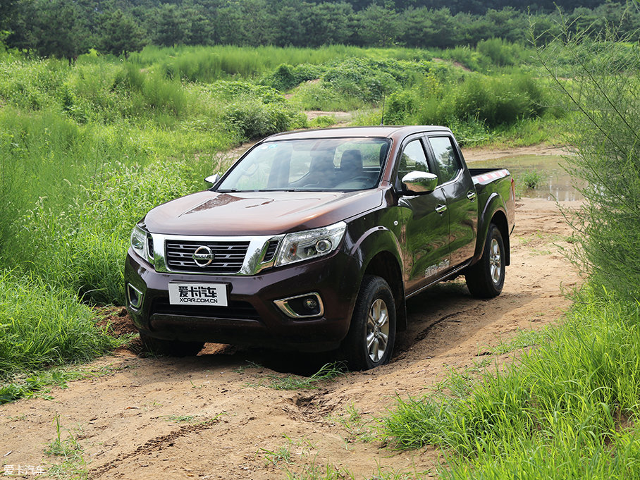

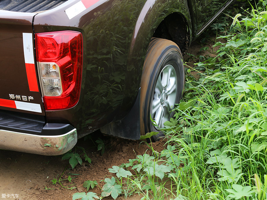

  由于前一天刚下完雨,场地里的积水并未完全褪去,道路也没看上去那么好走。为了证明这块场地并非一无是处,我们在一开始特意采用常规的后轮驱动方式进行验证。而松软的泥地确实也给后轮驱动的纳瓦拉造成了一定的麻烦。
纳瓦拉在一个上坡处,松软的泥土无法提供足够的抓地力,单个车轮的不断打滑使得整车寸步难行。
  由于纳瓦拉的前后桥配备的均为开放式差速器,且其四个车轮没有配备电子辅助,所以在后轮驱动的情况下一旦有车轮打滑,车辆将无法向既定方向行驶。而在四驱情况下,如果有三个车轮同时打滑的话,要求纳瓦拉依靠自身的能力脱困,就有点苛刻了。
纳瓦拉在三个车轮抓地力都不好的情况下,切换低速四驱模式,可以很好地提高车辆的攀爬能力,并且可以减少车轮“挠地”动作的发生几率。
