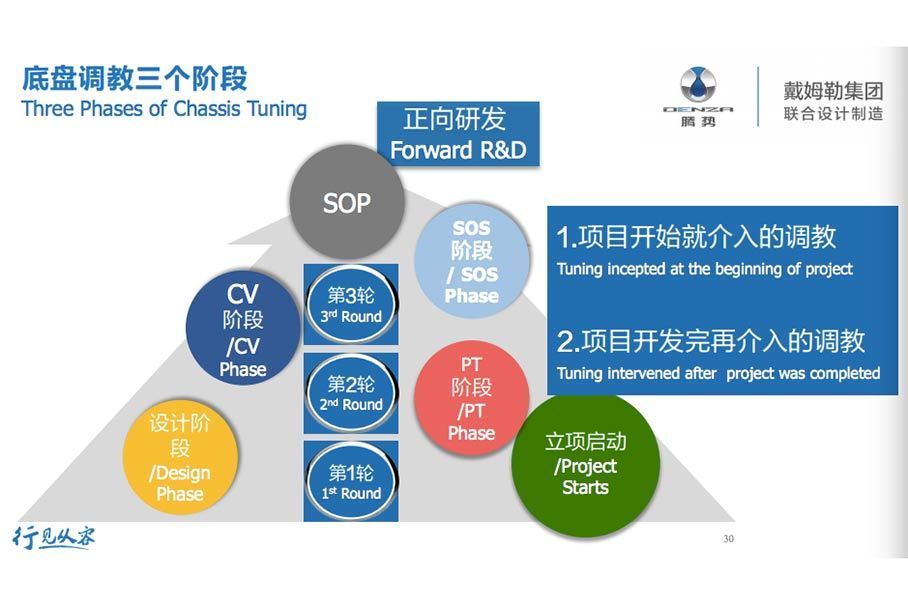

  再说底盘调校,我们知道好的底盘技术离不开底盘调校,腾势电动汽车的底盘调校可以说从底盘开发项目之初就开始准备了。
腾势400;腾势电动汽车;戴姆勒比亚迪;电动汽车底盘最开始的时候工程师们会找一个轴距、轮距、车重相仿的车进行改制,改成所有设计硬点一致,加载至目标载荷。

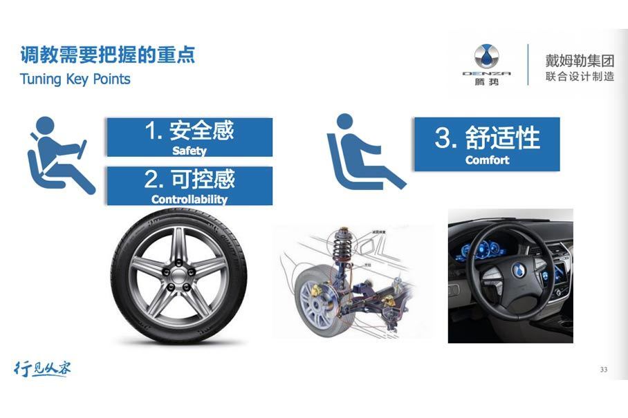

腾势400;腾势电动汽车;戴姆勒比亚迪;电动汽车底盘调校需要把握的重点是安全性、操控性和舒适性,三个方面达到平衡。
  等到零部件做出来了,就可以查看转向、悬挂和刹车与设计部分之间的差距。另外还需要做一些零部件的准备,参与调校的零部件除了设计基准值之外还需要准备至少两种不同的方案。

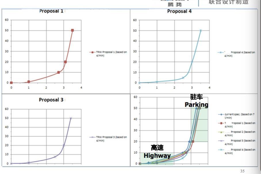

腾势400;腾势电动汽车;戴姆勒比亚迪;电动汽车底盘以转向调校为例,图中的前三个调校方案,从肉眼看几乎一样,但是将三幅图叠在一起看,还是有细微的差别,这个差别就会影响我们开车时转向的感觉,是转向过度、转向不足还是精准。
  德方的经理告诉我们调校的工作非常主观,它需要有5-10年的工作经验,才能够主导调校工作。
  第二步在明确各零部件状态之后,制定量产方案参数,这个时候更加着重于细节调整。
  最后确认悬挂是否需要进行微调,调整方向主要会在阻尼力方面,然后进行小批量试制。
