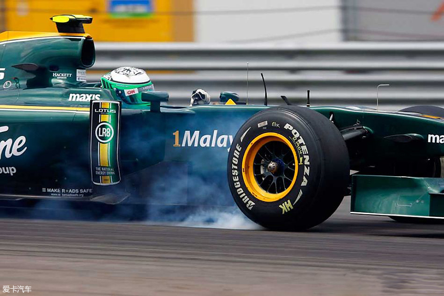

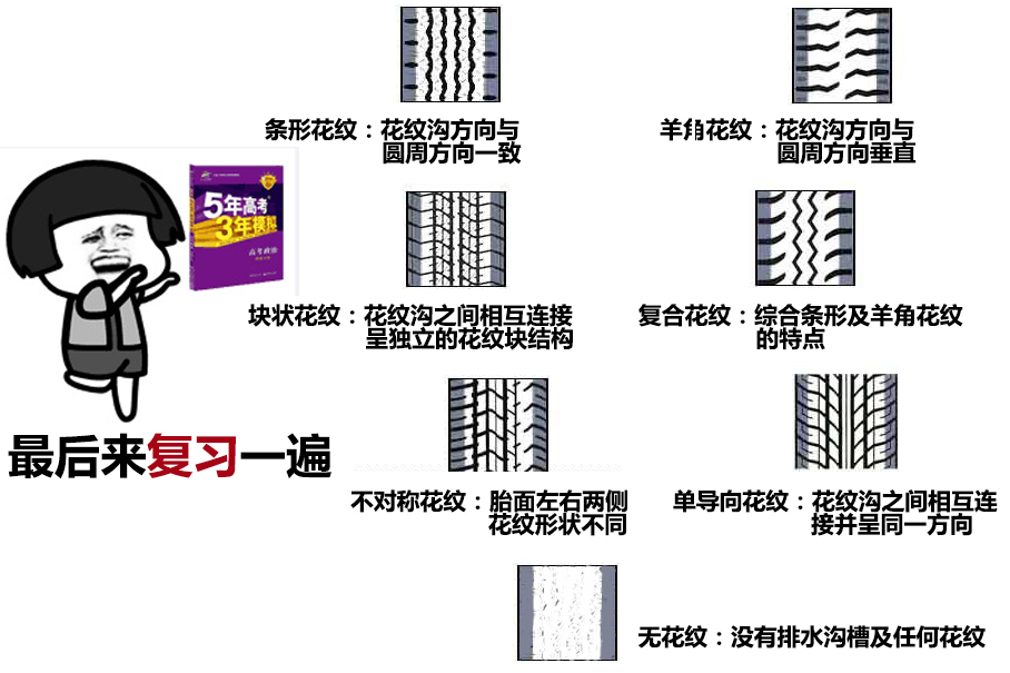

条形花纹:条形花纹,顾名思义,就是花纹呈条状,也可称为“纵向花纹”。该类型花纹沟的方向与圆周方向一致,呈一条或者多条连续的圆圈。
优点:这种轮胎拥有良好的排水性能以及较低的噪音,并且受摩擦力所带来的向前的阻力也相对小很多,因此在行驶过程中产生的热量也相对较低,可以显示良好的高速性能,提供良好的驾乘舒适感。
缺点:由于只有纵向花纹,所以所提供的抓地力并不充足,这就意味着“速度快得飞起,稳度差的不行”,所以日常使用中并不常见,倒是在F1赛车上较为常见。
轮胎花纹F1赛车使用的轮胎仅有4条纵向排水槽,是典型的条形花纹轮胎。
羊角花纹:羊角花纹,也叫横向花纹,该种花纹的花纹沟方向与圆周方向垂直。
优点:与条形花纹相反,因为花纹采用了横向设计,因此轮胎与地面接触面积增大,无论是制动力、驱动力都表现较出色,弥补了直沟花纹轮胎的不足。
缺点:羊角花纹的轮胎的制动性能显得相对较弱,而且胎噪大、易磨损、耗油高等缺点,所以在民用领域里几乎没有市场。
轮胎花纹这类花纹的轮胎可能跑的不快,但是稳得不行,往往装在公交车或者运输车后轮。
块状花纹:块状花纹轮胎,它花纹沟之间都相互连接,呈独立的花纹块结构。在越野车及工地车、特种车上较为常见,是超级越野的标配。一般根据使用条件的不同主要分为三种:公路轮胎、全地形轮胎与泥地轮胎。
优点:块状花纹轮胎的花纹沟槽既宽且深,轮胎花块触地面积比较小,当车辆行驶在雪地或泥泞地面时,大大增加车辆在复杂路况时的牵引力,从而有效防止车辆的打滑。因此块状花纹是性能最好的类型。
缺点:根据块状花纹的优点可知它在行驶时的摩擦力较大,易产生异常磨损,所以寿命也相对较短。

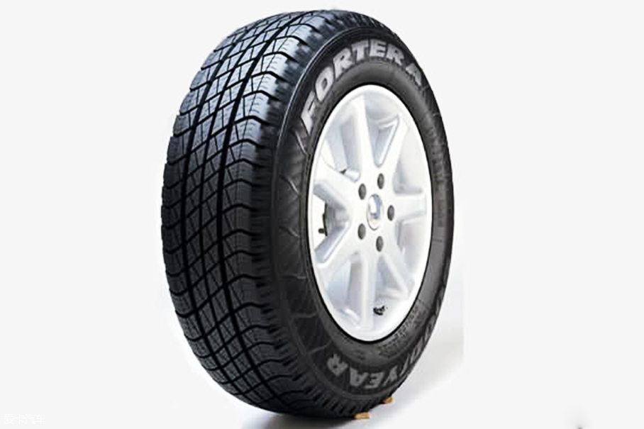

轮胎花纹公路轮胎:简称HT轮胎。其胎面花纹细密,讲究在公路上行驶的舒适与安静,是大多数SUV出厂的标配。

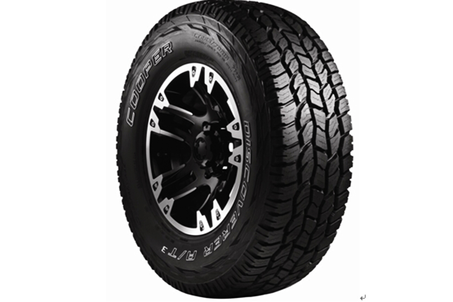

轮胎花纹全地形胎:简称AT轮胎,它的胎纹略微粗犷,胎牙的间距比HT轮胎大,是越野爱好者使用最广的型号。
轮胎花纹泥地胎:简称MT轮胎,与AT轮胎相比,MT轮胎的胎壁更加坚强,胎牙更加夸张,胎牙之间的距离更加偏大,在一些恶劣的地面上更容易增加附着力,一般只有越野发烧友和特殊路段才会选用。

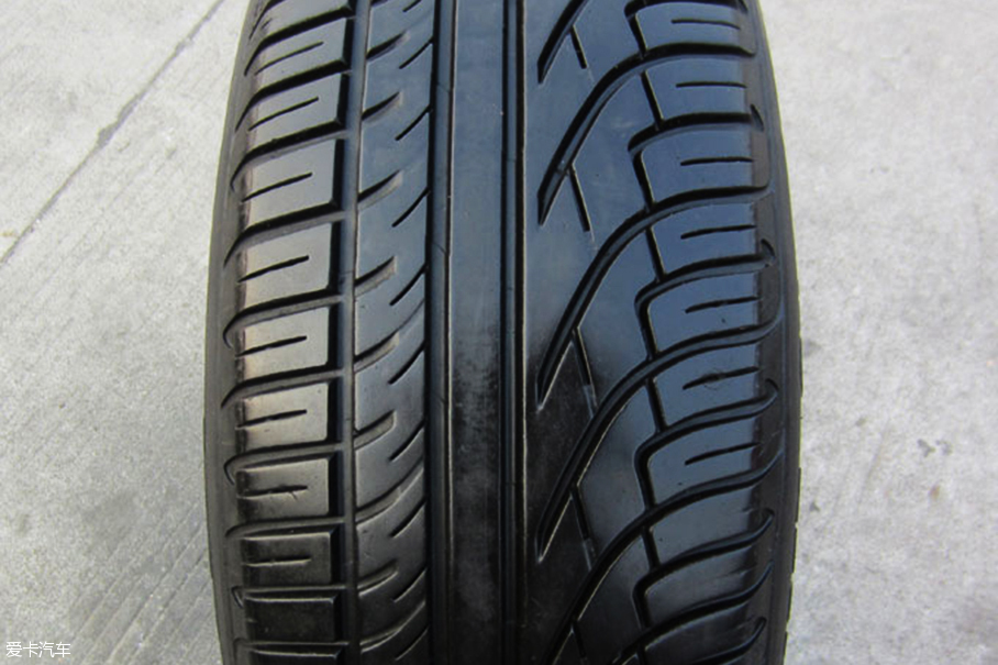

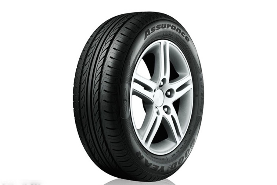

复合型花纹:复合花纹又叫纵横沟花纹或者综合花纹,综合了条形及羊角花纹的特点。
优点:复合型花纹轮胎的胎面中央的条形花纹可为轮胎提供良好的操纵性能并能起到快速排水的作用。而胎面肩部的羊角花纹为轮胎提供良好抓地力,从而弥补条形花纹的先天不足之处。
缺点:在日常生活的使用过程中基本没有缺点。
轮胎花纹目前这种复合型花纹轮胎被广泛运用于轿车,客车,货车等绝大数车辆上,是一种最省心的选择。

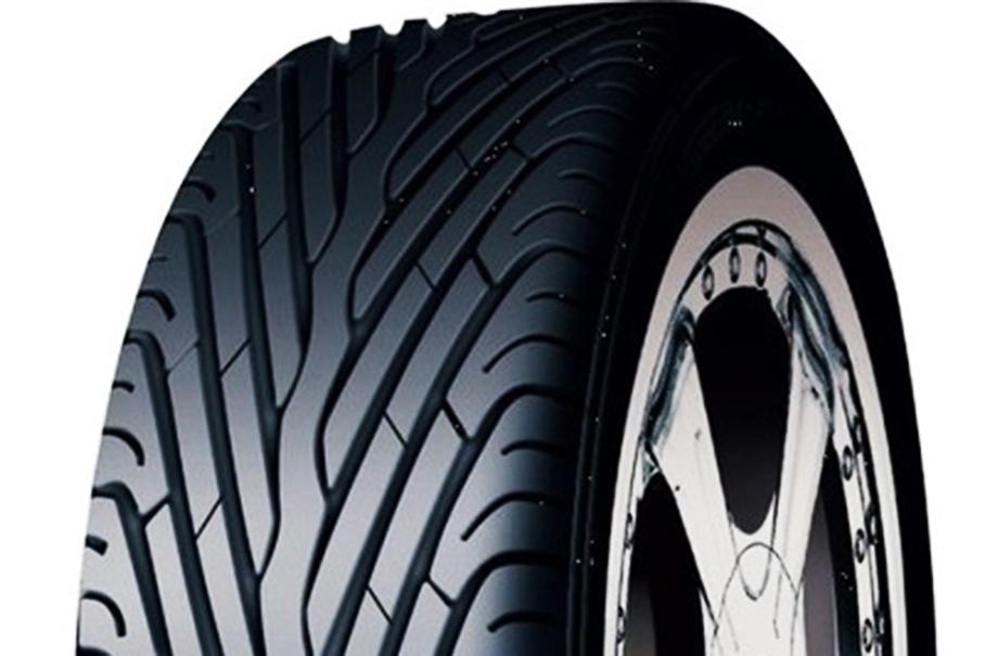

不对称花纹:不对称花纹即左右两边拥有不同的花纹结构。
优点:由于轮胎左右两边花纹结构不同,所以轮胎的整体性能可以更强更全面,比如一边花纹可以侧重排水能力,一边花纹可以侧重抓地能力等。
缺点:由于该种轮胎内外花纹不同,在安装时必须确定轮胎的内外是否正确。(安装时需要更加注意也算缺点)
轮胎花纹不对称花纹一般适用于高速客车和竞技用车等高性能车辆。所以,如果有一天你爱上了漂移,你会需要这样的轮胎。
单导向花纹:单导向花纹轮胎的花纹沟之间相互连接,并呈同一方向,有着固定的滚动方向。
优点:由于单导向花纹轮胎有着固定的滚动方向,且有胎块花纹较大,横切花纹较少,所以轮胎的滚动阻力会相对较小,车辆操控性更加优秀。
缺点:同样也是因为单导向花纹轮胎有着固定的滚动方向,所以这样的设计单导向轮胎不能左右对调只能同侧轮胎互换,这也是为什么叫单导向轮胎的原因。
轮胎花纹单导向轮胎拥有较强的抓地能力与排水性能,并且速度级别可以做得很高。当然,其实这花纹和大部分人、大部分车都没太多关系,因为这是高速轿车专属花纹哦!
无花纹(光头胎):中国文化真的是博大精深,总能给事物找到一个最为合适的形容词,“光头胎”就是最好的例子,顾名思义,“光头胎”就是没有排水槽以及任何花纹的轮胎。一般使用在干燥路面上的赛车使用。
优点:因为没有任何花纹,所以“光头胎”可以最大程度地接触地面,得到最大的摩擦力,因为有如此之强的抓地能力,所以能让赛车以更高的速度过弯。
缺点:“光头胎”一般采用及软的胎质,并且多数为热熔胎,所以寿命也是极短。并且如果路面有水,由于没有排水槽,很容易打滑。
轮胎花纹因为没有任何花纹,所以“光头胎”可以最大程度地接触地面,得到最大的摩擦力,因为有如此之强的抓地能力,所以能让赛车以更高的速度过弯。

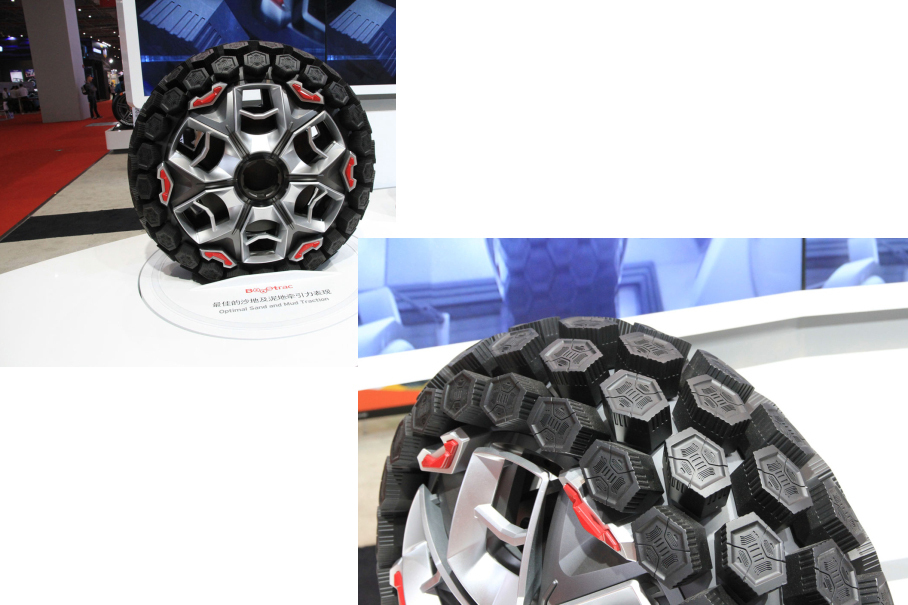

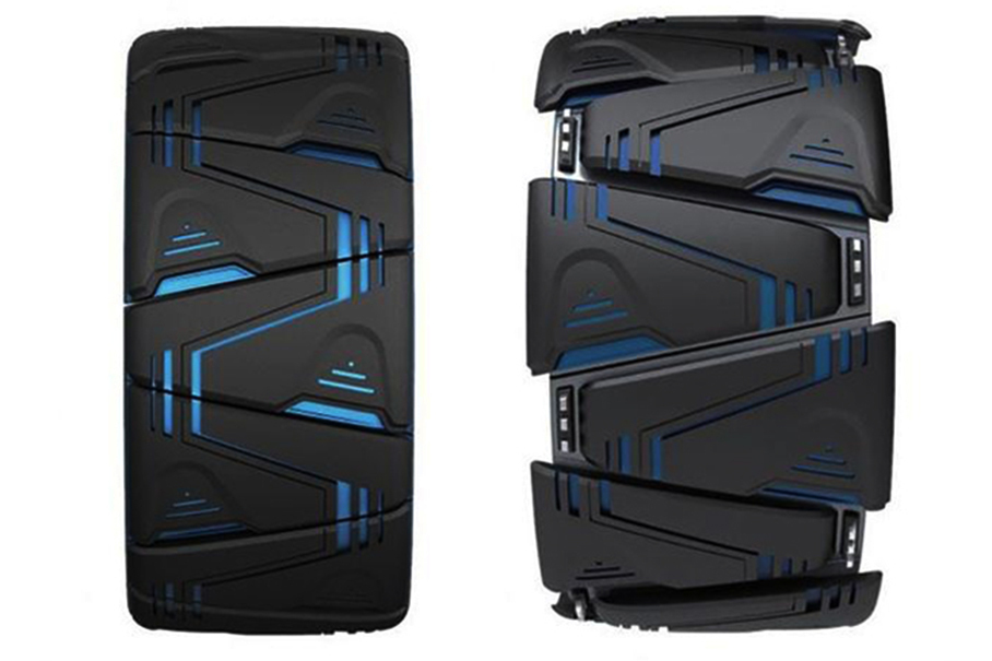

轮胎花纹韩泰Boostrac概念轮胎是专为沙地、泥地而设计的,胎位呈六边形的大块凸起的模块化设计,能够为汽车提供最大的牵引力,在崎岖的地形、陡峭的山路乃至沙漠地区都可横行。

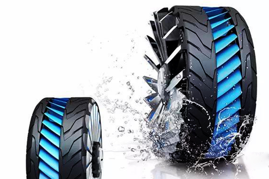

轮胎花纹韩泰Hyblade概念轮胎则采用了“刀锋”形的花纹结构,可以当车辆行驶在积水路面时,“划开”水膜,有效应对在暴雨天气或积水路况上打滑现象的发生。

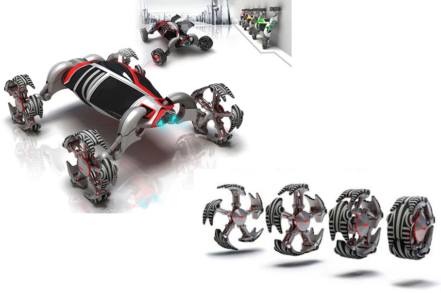

轮胎花纹这款神器名为“Uwall Lizard”,是2011年“米其林设计挑战赛”的参赛作品,车轮胎面结构参考了壁虎的设计,具有独立的驱动力,使其具有攀爬功能。同时还能扩张成为爪子,满足不同路面环境行驶。
