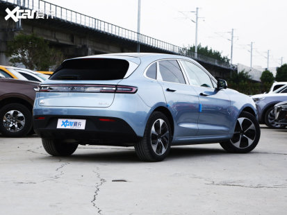

星越L Hi·P雷神增程电动SUV
  这样看来,无论插电式混合动力还是增程式,均各有优劣势。难道没有一种两全其美的解决方案?基于此吉利推出了能够提供纯电、混动、增程三种工作模式的雷神Hi·P技术,并成功运用在了星越L Hi·P雷神增程电动SUV上。这台能够实现“一车抵三车”的星越L Hi·P雷神增程电动SUV相比插电式混合动力和增程式有什么优势,它能否成为目前吉利汽车急需的爆款产品?本期《言之有力》我们来聊一聊。

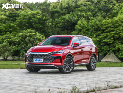

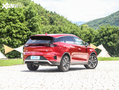

  星越L Hi·P雷神增程电动SUV在目前市场上并没有直接的竞争对手,毕竟3挡变频电驱DHT Pro赋予它独特的产品属性。“一车抵三车”的它真的能汲取增程和混动车型的优势,成为从传统燃油时代向电气化时代迈进过程中的不二选择吗?为此,我们选择了指导价为25.98-33.18万元的问界M5作为增程车型的代表,选择指导价为20.58-27.98万元的比亚迪唐DM-i作为混动车型的代表,它们和指导价为23.97-25.37万元的星越L Hi·P雷神增程电动SUV有着相近的价格区间。

金康赛利斯2022款问界M5 比亚迪2022款唐DM

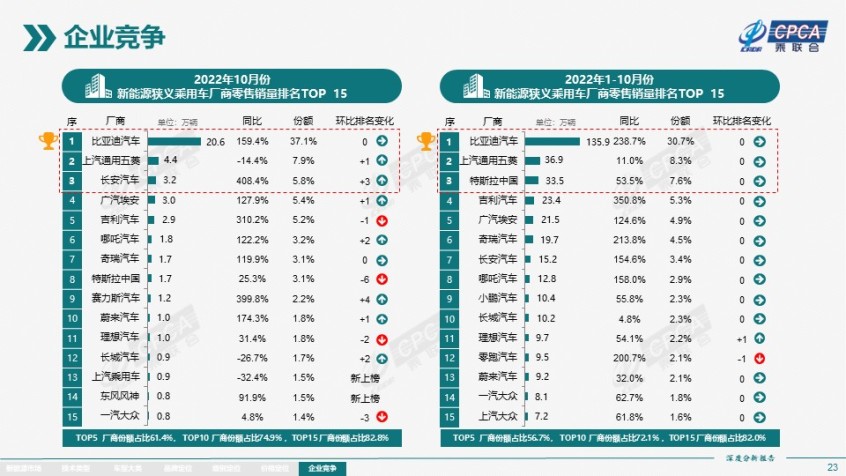

  从乘联会公布的10月新能源厂商销量数据可以看出,吉利汽车在国内新能源厂商中位列第五,10月份的销量为2.9万辆,截至10月的总销量为23.4万辆,在国内新能源厂商中排名第四。客观来说,这个成绩已经非常出色了,但聚焦到具体车型上,吉利集团旗下似乎又没有一款新能源车型的销量能够挤进细分市场的前十。缺乏爆款成为吉利冲击新能源销量前三的一道障碍,要知道,在截至10月的总销量排行中,吉利和排名第三的特斯拉相差了超过10万辆。
