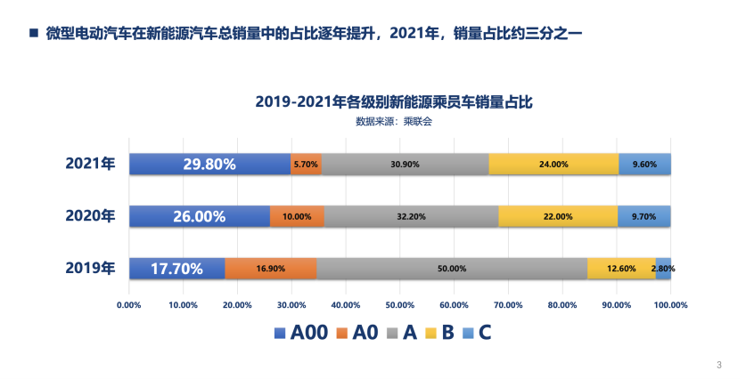

  微型电动汽车目前极为受欢迎,根据乘联会公布的数据,微型电动车的销量正在逐年递增,在2021年甚至已经占到了新能源汽车总销量的近30%左右。可以说微型电动汽车在近几年已经成长为一个主流的细分市场,并且依然存在成长的空间。
星途凌云S微型电动汽车销量近年来呈现逐年递增的趋势,到2021年已经占据新能源汽车总销量的29.8%,相比销量最高的紧凑型车也只差1.1%的占比,且按照目前的发展态势,微型电动车销量很有可能会超过紧凑型车。

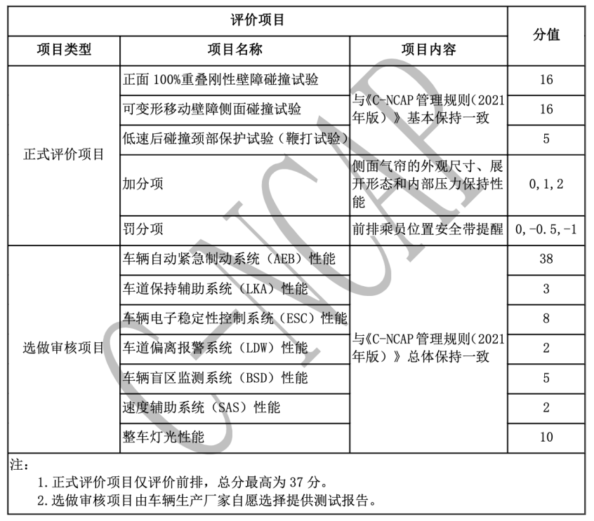

  先抛出结论:测试标准项目减少 难度降低
  1.碰撞测试项目由5项减少到3项,取消了正面50%重叠移动渐进变形壁障(MPDB)碰撞试验和侧面柱碰撞试验(新能源汽车试验项目) 这两项。
  2.后排测试不计入成绩中。
  3.主动安全配置选做,做不做都行,不影响最终成绩。

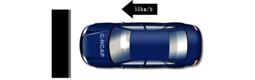

  100%重叠刚性壁障碰撞试验
星途凌云S

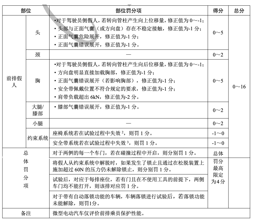

  测试车辆以不低于50km/h的时速,进行正面100%面积碰撞,并在前排驾驶员和乘员位置分别放置一个男性假人,用以测量前排人员受伤害情况。在第二排(如果有)座椅一侧(左右侧随机)座位上放置一个女性假人,用以采集第二排座椅乘员碰撞数据,暂不评价。如果第二排为可拆卸或移位折叠式座椅,或者不适合成人乘坐的座椅(应在用户手册中明 确说明)则不放置假人。
C-NCAP
  评分部位为前排假人的头部、颈部、胸 部、大腿部和小腿部,每个部位最高得分分别为5分、2分、5分、2分和2分,总分为16分。根据碰撞之后假人的受伤情况以及车身结构的损毁情况来对这项测试进行打分。

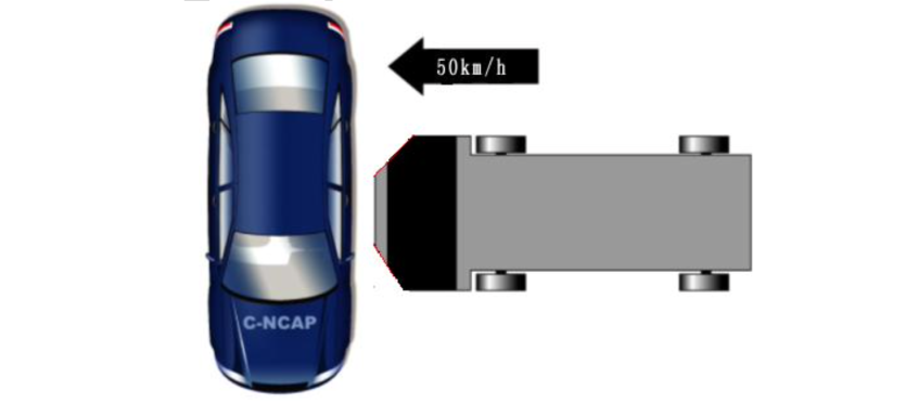

  可变形移动壁障侧面碰撞试验
星途凌云S
  移动台车前端加装可变形吸能壁障,以不低于50km/h的时速冲击试验车辆一侧(左右随机),在被撞击侧前排座椅位置放置一个假人,用以测量和评价被撞击侧人员受伤害情况。在撞击侧后排(如果有)座椅位置放置一个假人,用以采集该座椅乘员碰撞数据,暂不评价。
C-NCAP
  在这项试验中,可以得到的最高分数为16分。评分部位为前排撞击侧假人头部、胸部、腹部和骨盆,每个部位最高得分均为4分。根据碰撞后车辆受损程度以及假人的受伤程度进行评分。

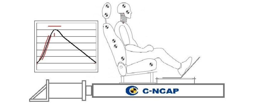

  低速后碰撞颈部保护试验(以下简称“鞭打试验”)
星途凌云S
  将试验车辆驾驶员侧座椅及约束系统仿照原车结构,固定安装在移动滑车上,滑车以速度变化量为(20.0±1.0)km/h的特定加速度波形发射,模拟后碰撞过程。 座椅上放置型假人,通过测量后碰撞过程中颈部受到的伤害情况,用以评价车辆 驾驶员座椅头枕对乘员颈部的保护效果。
C-NCAP
  驾驶员座椅鞭打试验分数最高得分为5分,评分依据假人安装的传感器测量所得的伤害 指数进行,假人测量数据包括三组,第一组为通过头部加速度、胸部加速度计算出颈部伤害指数,该组最高得分为2分,第二组为上颈部载荷和扭矩,该组最高得分为1.5分,第三组为下颈部载荷和扭矩,该组最高得分为1.5分。 该项试验中,对于座椅靠背最大动态张角、头枕干涉头部空间、座椅滑轨动态位移不满足要求的,分别给予2分、2分和5分的罚分。

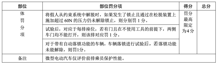

  罚分项:前排安全带提醒
  对于前排乘员位置不配置安全带提醒装置(SBR)的车辆,或安全带提醒装置性能不符合规定的技术要求,则要进行相应的罚分,该项目最高罚分为-1分。
  对于前排乘员位置,应同时具有安全带提醒及座椅使用状态监测功能,否则要进行相应罚分,若提醒信号不符合相关要求,则罚1分,即得-1分;若提醒信号能够符合相关要求,但无座椅使用状态监控功能,则罚0.5分,即得-0.5分。

  最终评定根据得分率分为A、B、C、D四个等级。得分率则是根据(正面 100%碰撞得分+侧面壁障碰撞得分+鞭打试验得分+加分项得分 +罚分项得分)/37所得来。此外,如果在任意一项碰撞试验结束后的3分钟内,如车辆出现着火现象(观测到明火),该车将被降一个等级。
  总的来说无论评价项目难度还是项目维度,相比现行的标准都有所降低。正式评价项目只保留了5个维度,且仅针对前排。而包括我们所熟悉的AEB、LKA、ESC等主动安全配置测评,则全部划分到了选做审核项目,做与不做都不影响整体评价。
