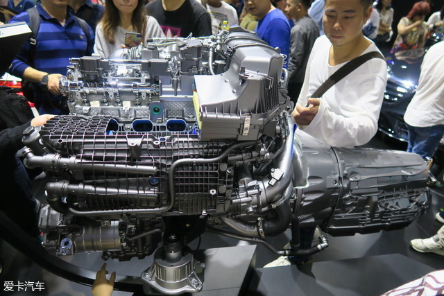

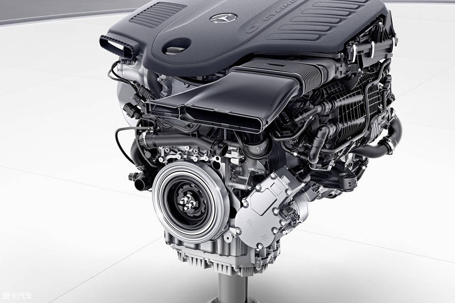

  全新的直列6缸发动机代号M256。得益于奔驰在汽车材料学、电子化、集成化的强大优势,M256在实现全方位电气化方面得到了巨大突破。集成式起动机/发电机可增压并回收能量,48V车载电气系统可为用电设备供电,而辅助压缩机可在略高于怠速的情况下提供扭矩。

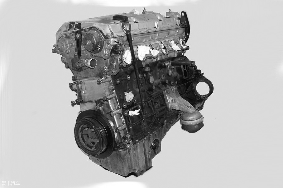

奔驰S级 M256系列;直列6缸发动机;解析自W140上的M104停产以来,奔驰已经有18年没有生产过直列6缸发动机。这段时间在直列6缸领域由宝马一家独大。(代号W140的奔驰S级,300SH和S320都搭载了M104发动机。)
奔驰S级 M256系列;直列6缸发动机;解析而全新投入使用的M256并不能狭隘的看成M104继承者,毕竟M256系列与M104系列除了同为6缸外,其他的相同点似乎只有10.5:1的压缩比了。

为了让M256获得超越之前M276(现款V6发动机)的动力和燃油经济性,M256获得了全新的涡轮增压技术和集成式起动/发电机技术。

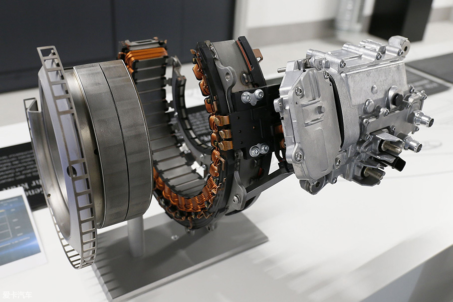

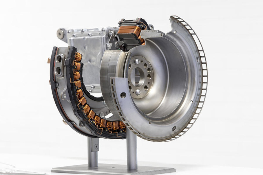

  M256发动机的第二个也是最大技术亮点就是一套集成式起动机/发电机,这套依附于48V车载电气系统的集成机构,可以为整车带来包括能量回收、发动机关闭时滑行、动力输出(助力)、自动启停等多项节能和提升动力的功用。

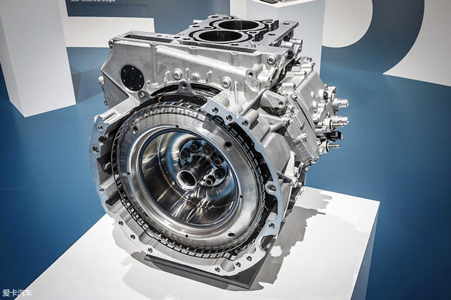

奔驰S级 M256系列;直列6缸发动机;解析奔驰将传统的起动机和发电机进行了整合,重新设计后的集成式起动机/发电机(以下简称ISG)呈圆盘状,体积大幅缩小,被安装在发动机和变速箱之间。
奔驰S级 M256发动机解析相对应,传统的依靠发动机皮带传动为发电机发电的过程也得以取消。好处也显而易见:为发动机舱提供了更多空间,减轻重量的同时也为其他零件的安装提供了空间。
  除了轻量化、空间上的优势。ISG更多的作用体现在对动力的提升和能源的利用。比如在车辆滑行时,此时发动机处于怠速状态,ISG可完全关闭发动机,减少油耗。
奔驰S级 M256系列;直列6缸发动机;解析得益于48V车载电气系统对输出功率的提升(比原先12V提升了3倍),ISG可以带来更好的起动效果,直观体现就是迅速而无声的起动。
奔驰S级 M256系列;直列6缸发动机;解析除了提供动力,ISG还可以回收能量。在超速运转时,ISG能回收超过80%的能量,并将其储存在电池中。
  小结:集成式起动机/发电机 (ISG) 将起动机和交流发电机整合为一个小巧而强大电动机,带来低能耗的同时还为动力输出、驾乘体验做出了杰出贡献。

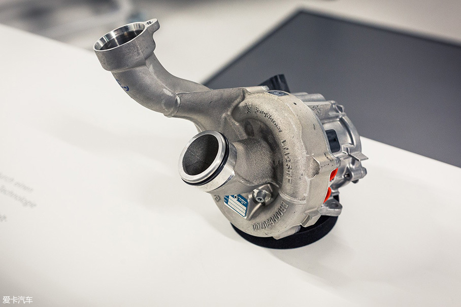

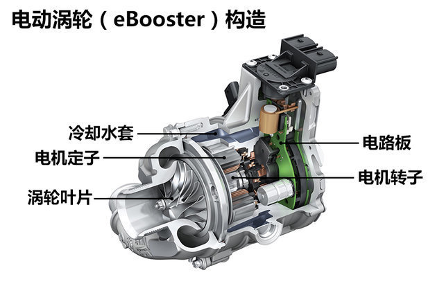

奔驰S级 M256系列;直列6缸发动机;解析奔驰M256上的这套电动涡轮来自博格华纳,其实就是博格华纳旗下著名的eBooster。
奔驰S级 M256发动机解析这套系统配置了无刷直流电机,并采用了耐用性极佳的高效电力电子配件,可以在0.3s内将转速提升到70000rmp的标准。
  这样就可以保证在低转速区的动力输出,直观体现就是M256发动机可以从1800rmp起得到100%的扭矩输出。

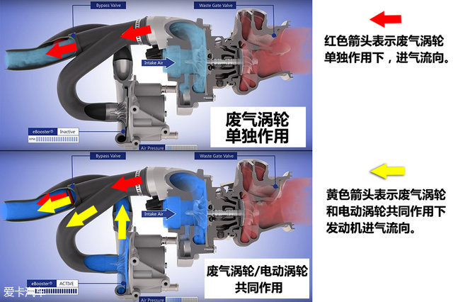

  电动增压系统采用一个装配在涡轮增压器前端或后端的电动机驱动的涡轮增压器,配合一个传统的废气涡轮增压器,来协同工作,相当于将一大一小两个涡轮增压器串联在一起,以此大幅提高工作效率。
奔驰S级 M256发动机解析eBooster和涡轮增压器是互相独立的部件。配合得当的情况下可发挥各自的优势。两者协同运作,承受的热效应也相对较低。
  电子涡轮增压可由电控系统控制,并根据动力需求来提供增压,与涡轮增压器协同工作,可以提升发动机低转速下的增压表现,且几乎不会产生涡轮迟滞现象。在M256发动机上可使其性能等同于或者更优于与传统大型8缸发动机的性能表现,同时还缩小了发动机的尺寸,可使燃油效率提升5%到10%。

  除了电气化之外,这台发动机的其他一些特点也代表了如今发动机技术的进步趋势。首先是模块化:同宝马B系列发动机类似,奔驰的M256系列发动机在单气缸容积、曲轴以及活塞造型上同4缸M264系列发动机甚至柴油发动机机型保持一致,这样就降低了设计和工艺成本。
奔驰S级 M256系列;直列6缸发动机;解析奔驰最新发动机线中,每缸500ml的模块化设计衍生出2.0L直列4缸(M264)、3.0L直列6缸(M256)、4.0L V8(M176)三种排量的多种发动机,来满足奔驰大部分车型的要求。
