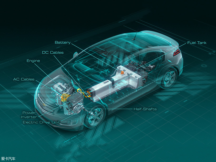

电池低温性能动力电池是电动汽车的核心。

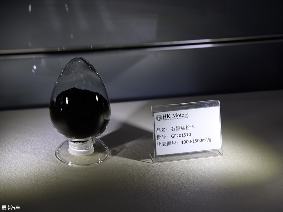

电池低温性能未来的锂电池将在负极材料上做文章,以提升低温性能。
    要从根本上解决电动汽车冬季续航的问题,还是得从电池着手,对其负极材料加以改进。目前的方案很多,比如在负极材料中加入石墨烯等等。相信在不久的将来,我们就能体验到这些新产品。
