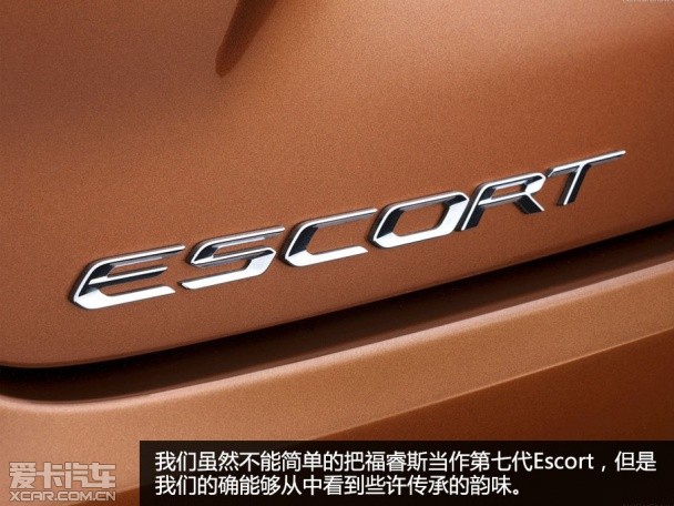

虽然我们在长安福特对福睿斯的宣传册上看到,福睿斯是针对中国市场研发的一款车型,不过这并不能够说明,其是一款只存在与国内的车型。当我们看到福睿斯尾部的ESCORT标识,还是可以十分名正言顺的证明其曾经国际车型的身份。
福睿斯底盘解析
福特ESCORT如果凭资论辈的话,那么历史要比我们最熟悉的福特Focus早了很多。事实上,它也正是Focus的前身。早在1968年福特ESCORT便已经诞生在了这个世界上,直到2000年其第六代车型停产时,该车已经成为福特在全球市场上,最为成功的一款车型。
福睿斯底盘解析
我们虽然不能够简单的把福特福睿斯,当作沉寂13年已久的ESCORT的第七代车型,不过从某些方面看来,其依旧有很多传承的韵味。外加身为福特Focus的前车型身,我们把福睿斯和福克斯看做兄弟车型应该并不会有什么问题。

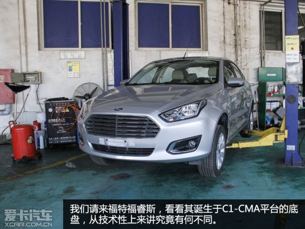

纵观长安福特在紧凑级轿车的产品布局,福特分别赋予了嘉年华、福睿斯、新福克斯这三个车型低中高的定位。我们无论是从产品定位、大小还是平台上看来,福睿斯都和其长兄福克斯抱得更近一些。嘉年华事实上是出自福特的B3平台。正如我在文章开头说过的,平台不同,自然性格上也不会那么亲近。当然,口说无凭,我们请来了福特福睿斯,揭开裙底,看看这个第一台产自C1-CMA平台的家伙,究竟有什么不同。

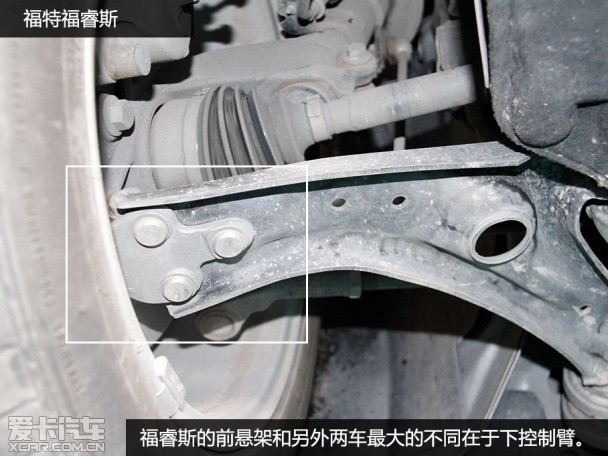

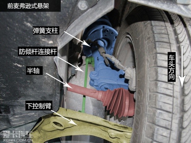

福特福睿斯在前悬架方面,采用的是麦弗逊独立悬架。其主要部分由下控制臂、弹簧支柱、防倾杆等组成。我们看到,定位为家用级车型的福睿斯,在下控制臂、转向节等等部件上,使用的是钢制材料,这也是符合我们预期的。并且,福睿斯前悬架的下控制臂,采用的是一体钢板冲压成型,从理论上来讲,强度要比普通焊接的更高。
福睿斯底盘解析
福睿斯底盘解析

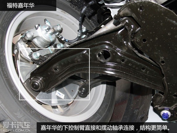

虽然三台车都使用的是麦弗逊独立悬架,不过从细节上看来,C1-CMA平台的生产的福睿斯还是和福克斯更加相似的。不过在部分细节上经过了改良。首先是下控制臂的固定方式有所不同。福睿斯和福克斯的下控制臂都是用的三螺栓间接的和车轮固定相连的,而嘉年华则是直接固定在了车轮上。

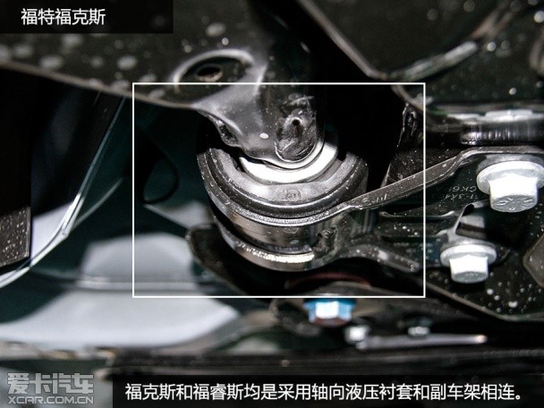

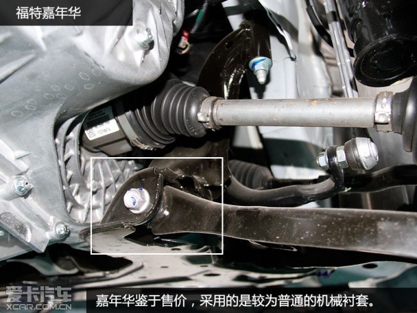

其次福克斯和福睿斯的下控制臂,是通过轴向液压衬套和副车架向链接。这样可以更好的过滤掉一些细小的震动,而嘉年华上我们看到,则采用的是普通衬套。

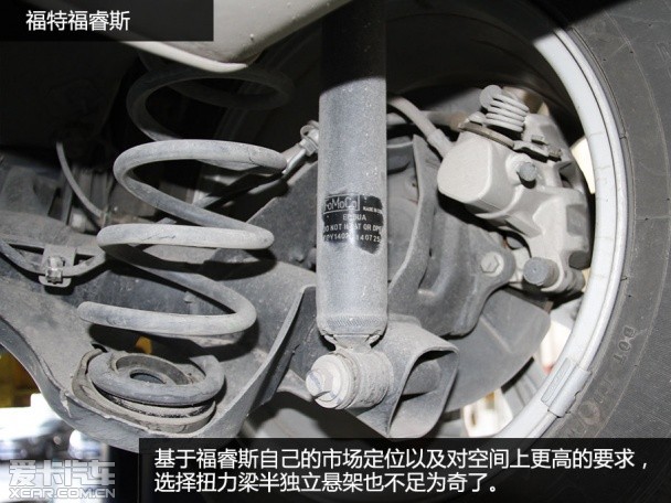

福特福睿斯定位为一款家用车型,不十分极致的追求对于车辆的操控性能。并且为了满足车内空间的要求,结构更加简单的扭力梁半独立悬架出现在福睿斯上,也并不是什么难以理解的事情。
福睿斯底盘测试
扭力梁半独立悬架作为消费者最为熟悉的一种悬架形式,其最大的特点便是结构简单,制造和后期维修成本都不高,并且不会侵占太多车内的空间。
福睿斯底盘测试

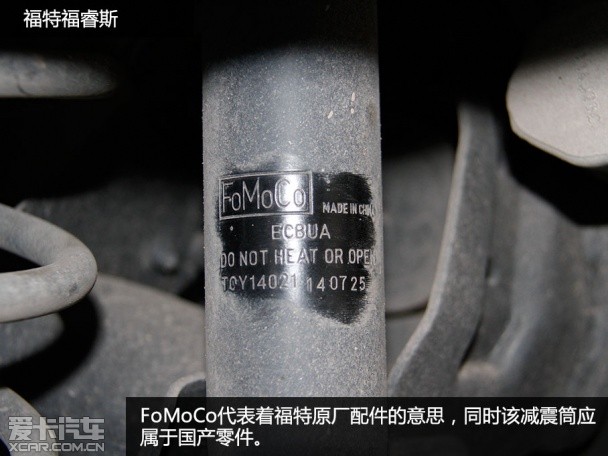

我们在福睿斯后避震筒上发现了FoMoCo的字样,该字样为Ford Motor Company的缩写,也就是福特原厂配件的意思。同时,该减震筒应属于国产零件。
福睿斯底盘测试

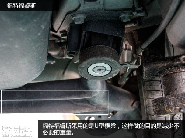

福睿斯的扭力梁的横梁采用的是U型设计,开口方向向下。之所以不采用实心横梁,这样做的目的是尽可能的减少车辆重量。
