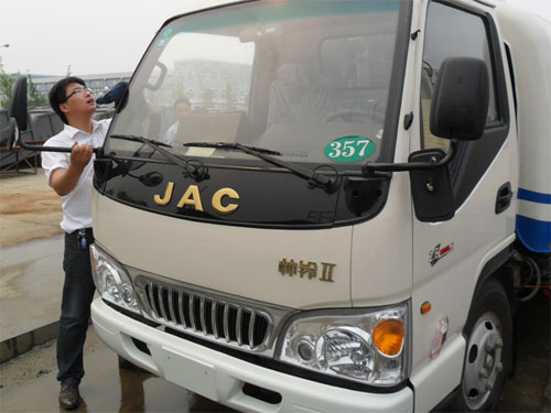

    广州轻卡车主老陈正遭遇“幸福的烦恼”。不久前,他将用了3年的江淮帅铃轻卡转手,这事在当地引起了轰动。二手车买卖没什么特别,特别在于当年老陈买这辆轻卡时花了8万8,赶上促销,经销商还送了5000块钱油卡,而这次转手,老陈卖得7万6,相当于8万买进,又8万卖出,白用了3年轻卡。消息传开,周围一起拉活的车主都来老陈这里“取经”。
    老陈说,因为他的车保养得好,卖出的时候还和新的一样,所以才能卖个好价钱,但他同时认为:“后天保养还要看先天基础,先天基础是决定因素。”为此,老陈将轻卡选购和保养经验总结成注意事项,用他的话说就是“三大纪律”、“八项注意”。
江淮帅铃轻卡
【江淮帅铃轻卡】
