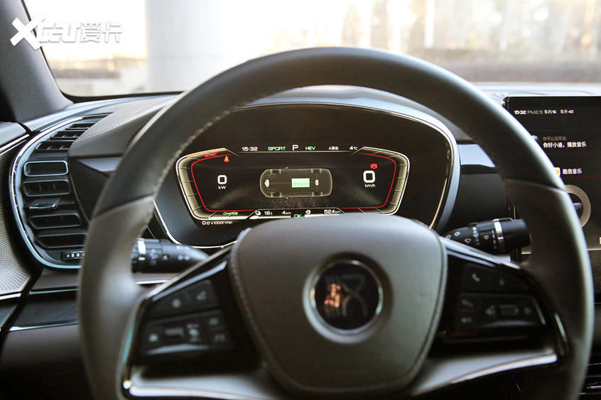

体验华为数字车钥匙HUAWEI AI PASS数字车钥匙提供NFC和蓝牙两种解决方案,目前均已落地量产。
  在活动现场,主办方通过实车展示了HUAWEI AI PASS NFC数字车钥匙和蓝牙无感车钥匙。经过体验,我们发现两种数字钥匙各具优势,这与前文提到的技术特点不无关系。
体验华为数字车钥匙NFC感应区域不能有金属覆盖,因而可以设置在外后视镜上。完成人车认证后,将手机贴在驾驶员侧外后视镜罩附近,即可解锁或锁闭车辆。工作人员表示,NFC钥匙的通信距离在2cm左右,使用时应尽可能将手机贴近感应区。
体验华为数字车钥匙出于应用场景的考虑,目前相关车型仅在主驾侧配备NFC感应区,副驾侧无法使用该功能。据了解,车载NFC装置成本可达数百元,与毫米波雷达或驾驶辅助摄像头相当,相信厂家也有这方面的考虑。
体验华为数字车钥匙解锁过程中,车辆与数字钥匙完成了身份认证,并在此后10分钟内保持对钥匙使用者的“授权”。因此,用HUAWEI AI PASS NFC钥匙解锁后,可通过按键直接启动车辆,免去了再次使用感应区的麻烦。
体验华为数字车钥匙离开车辆时,若将手机落在车内,车辆会发出提示音,这与传统钥匙的设计思路相似。
体验华为数字车钥匙蓝牙钥匙新鲜感相对欠缺,此前已有不少新势力车型采用类似方案。携带蓝牙钥匙靠近车门,触摸门把手上的感应区,即可完成车辆解锁,使用体验与传统的无钥匙进入功能相似。
  由于蓝牙通信范围较大,所以蓝牙钥匙可实现四门无钥匙进入,需要直接从副驾侧上车时,用起来比NFC钥匙更方便。但蓝牙连接的短板也不容忽视,手机没电状态下无法进行数据传输,也就失去了钥匙功能。NFC钥匙没有类似问题,极端条件下适应能力更强。未来,华为智卡计划推出双通信方式(NFC+蓝牙)的解决方案,尽可能挖掘两种技术的优势。
