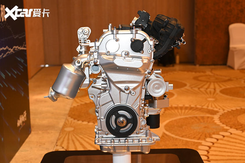

解析比亚迪DM-i骁云发动机比亚迪骁云插混专用发动机的产品型号是472QA,是一款四缸自然吸气发动机。它采用阿特金森循环,压缩比达到了15.5。动力并不是这款发动机的强项,它的额定功率仅为81kW(110马力)/6000rpm,最大扭矩也只有135Nm/4500rpm,但是它的峰值热效率达到了43%。
解析比亚迪DM-i骁云发动机比亚迪骁云插混专用发动机(图中的比亚迪1.5NA)与马自达的压燃发动机的峰值热效率均为43%,是目前业界的最高水平。
  如果用最简短的语言来描述骁云插混专用发动机的技术特点,我想应该是“Less is More”。这款发动机以牺牲一定的升功率和扭矩为代价,换来了更高的热效率。同时,它并不是新技术的堆砌,而是做了很多减法,从而有效控制了成本。我们不必为它的动力表现担忧,作为一款插混专用发动机,它一定有电机的助力。高效率发动机和大功率电机是一对绝配,前者可以高效稳定地带动发电机提供电能,后者则能够把电能转化为驱动力,为车辆带来强劲而平顺的驾乘体验。

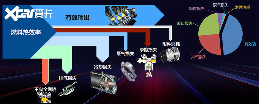

解析比亚迪DM-i骁云发动机发动机热效率指的是发动机有效功率的热当量与单位时间所消耗燃料的含热量的比值。越高的热效率意味着越低的油耗,目前主流发动机的峰值热效率集中在35-41%的范围中,少数高效率的发动机可以超过40%。为何发动机热效率并不高?这是因为发动机运行的各环节都有能量的损失,包括不完全燃烧、排气损失和冷却损失等等。
解析比亚迪DM-i骁云发动机为了提升发动机的热效率,比亚迪针对每一个能量损失的环节进行了针对性的优化。骁云插混专用发动机的性能取向与一般的发动机不同,它不用考虑低转扭矩,不追求最大功率,也不需要尽可能去扩大高效率转速区间。它只需要把峰值热效率尽可能提高就行,其他问题都可以通过混动系统来解决。

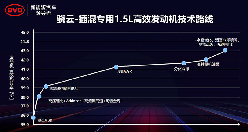

解析比亚迪DM-i骁云发动机骁云插混专用发动机采用阿特金森循环,在活塞压缩气体时,进气门会稍晚关闭,让一部分气体排出,从而变相缩短了压缩冲程,让压缩冲程小于膨胀(做工)冲程。阿特金森循环损失了一些动力,但有效提升了热效率。另外,阿特金森循环还有助于提升压缩比,而高压缩比意味着高效率,骁云插混专用发动机的压缩比达到了15.5。

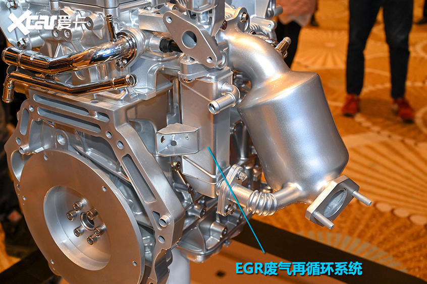

解析比亚迪DM-i骁云发动机超高的压缩比带来的问题是容易产生爆震和早燃等问题,总之就是燃烧不规律、不正常。为了解决这些问题,比亚迪为骁云插混专用发动机配备了EGR废气再循环系统。EGR废气再循环系统连接了排气系统和进气系统,可以对一部分废气进行冷却,然后把它们导入进气系统中。
解析比亚迪DM-i骁云发动机导入进气系统的废气可以减小燃烧室内的氧气浓度,从而降低气缸温度峰值,以达到抑制爆震和减少氮氧化物排放的目的。(图为博格华纳的EGR废气再循环系统)
解析比亚迪DM-i骁云发动机发动机的热管理对热效率的提升也有着非常重要的作用。热管理的一大难点在于发动机的不同部位对温度的需求是不一样的。缸盖需要低温,温度低一些能够抑制爆震;缸体需要高温,温度高有利于减少摩擦。为了实现更好的热管理,骁云插混专用发动机采用了分体冷却热管理技术,用两套冷却回路解决了缸体和缸盖对温度的不同需求。
解析比亚迪DM-i骁云发动机除了上述技术之外,骁云插混专用发动机也做了不少“减法”。比如它摒弃了目前流行的缸内直喷,转而采用“落伍”的歧管喷射。这是因为缸内直喷对动力提升很有帮助,但是在中低负荷下对热效率的提升作用有限。歧管喷射可以让汽油与空气更加充分、均匀地混合,适合混动车型长期处于中低负载的发动机,并且成本也有一定的优势。
解析比亚迪DM-i骁云发动机一般的发动机除了驱动车辆之外,往往还要带动很多附件,比如水泵、压缩机等等。而骁云插混专用发动机取消了轮系,附件全部电器化,不需要发动机带动。另外,这款发动机采用了低摩擦活塞涂层、低摩擦活塞环和油封,应用了可变排量机油泵和0W-20低粘度机油,令摩擦损失相比上一代产品降低了20%。
