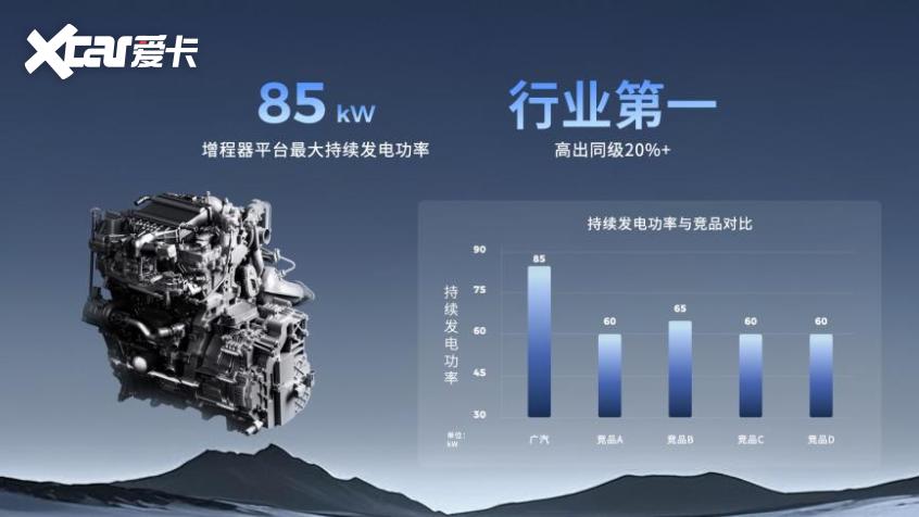

最大持续发电功率85kW,补电同时动力依然澎湃
  增程车亏电时动力减弱,本质是“电力不够用了”,此时增程器要在保障车辆驱动用电需求的同时给电池补电。因此,增程器能否持续且从容地保持发电能力,将直接决定亏电状态下动力是否充足。星源增程搭载的增程器能在保持低油耗的情况下,维持85kW的最大持续发电功率,比同级高出20%以上,有效避免“亏电后劲不足”的情况发生。
星源增程
星源增程搭载的增程器平台最大持续发电功率85kW,位居行业第一

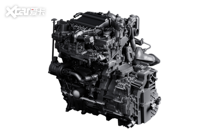

  增程器的持续发电功率受到多种因素限制。增程器本质是小排量发动机和发电机的组合,若将发动机排量增大,会增加车辆重量、影响车内驾乘空间,也失去了增程技术路线的优势;若提高发动机转速、片面提升输出功率又会导致“亏电油耗高”这一消费者诟病的缺陷。此外,持续以高功率发电也会导致发电机温度升高带来隐患。为此,星源增程搭载了广汽第四代1.5T增程专用发动机,并应用发动机曲轴直连油冷发电机的解决方案,找到了“小体积大能量”的先进增程器最优解。
  在增程车上,许多消费者误以为发动机性能不再是关键,但实际上优异的发动机性能才是发挥增程技术优势的关键。亏电状态下,动力电池无法提供足够的能量,发动机是整车唯一的动力来源,发动机的热效率、功率是影响亏电时动力性、油耗的关键因素。星源增程搭载的1.5T增程专用发动机,由行业唯一的广汽“国家卓越工程师团队”自主研发,最高有效热效率达到43%,最大净功率120kW,而目前市场上其他主流增程车的热效率多为35%~41%,最大净功率约110kW,这多出的约5%热效率与约9%功率,正是星源增程能兼顾低能耗与强动力的原因。

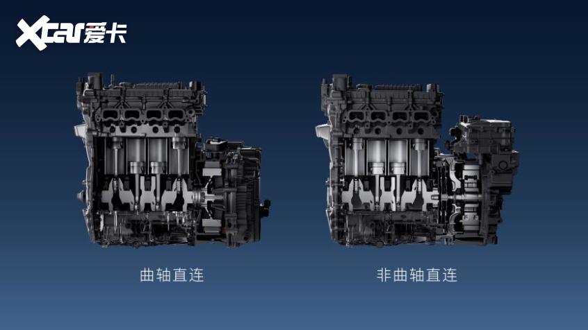

  同时,星源增程应用发动机曲轴直连油冷发电机方案,将发动机曲轴与发电机轴直接连接,减少了传统齿轮传动机构,不仅大幅缩减系统体积,还能显著降低机械传递损失,为整体效率提升奠定结构基础。广汽在这套方案中攻克了复杂轴系的匹配设计以及动态密封等行业难题,让曲轴直连发电机从理论变成现实。

星源增程采用发动机曲轴直连油冷发电机方案,减少传动损耗

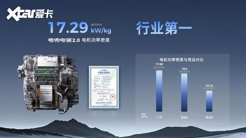

夸克电驱2.0电机功率密度17.29kW/kg,动力性能更强劲
  电机功率密度是指在单位体积或单位质量下的电机输出功率,可以理解为“动力性价比”——同样大小下,功率密度越高则动力越强;反之要么动力不够,要么电机过大、过重反而成为累赘,影响整车空间和动力表现。因此,提升电机功率密度成为所有新能源品牌的共同追求。目前,行业平均水平为8-10kW/kg。星源增程搭载的广汽夸克电驱2.0,经中国汽研认证,在1000V平台下,其功率密度达到行业最高的17.29kW/kg。
星源增程
星源增程
星源增程搭载的广汽夸克电驱2.0,经中国汽研认证,其功率密度高达17.29kW/kg
  实现高功率密度的背后,离不开电驱技术的创新突破。广汽夸克电驱2.0采用了非晶-碳纤维驱动电机,通过创新应用非晶合金材料、碳纤维材料以及加工工艺的突破,让电机整体减重超40%,同时具备更高的强度与疲劳极限,让电机转速能够在高达30000rpm的超高转速下持续稳定运行,性能更强劲。

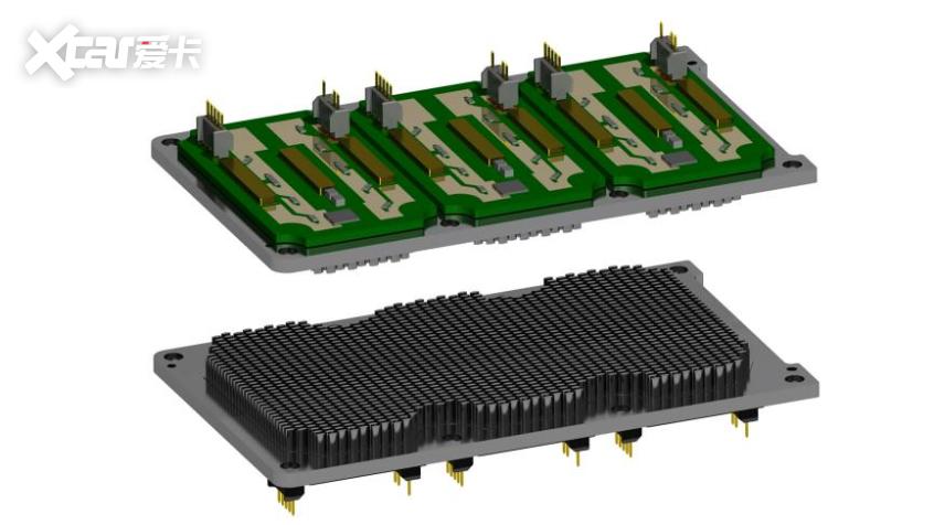

  此外,夸克电驱2.0采用嵌入式功率模块,在行业内首次将SiC芯片直接嵌入电路板中,使功率模块开关损耗降低43%,电控最高效率达99%。经中汽研检测,广汽夸克电驱2.0系统CLTC工况效率高达93%,让电机响应速度达到毫秒级,动力输出几乎“零延迟”,真正实现“一脚电门,瞬间推背”。
星源增程
广汽夸克电驱2.0采用嵌入式功率模块

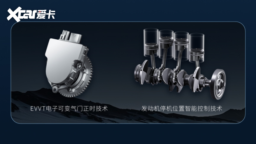

  此外,星源增程还应用了EVVT电子可变气门正时、发动机停机位置智能控制等技术,并优化发电介入时的控制逻辑,大幅度降低了发动机启动时的噪音和振动。
星源增程
EVVT电子可变气门正时、发动机停机位置智能控制技术
