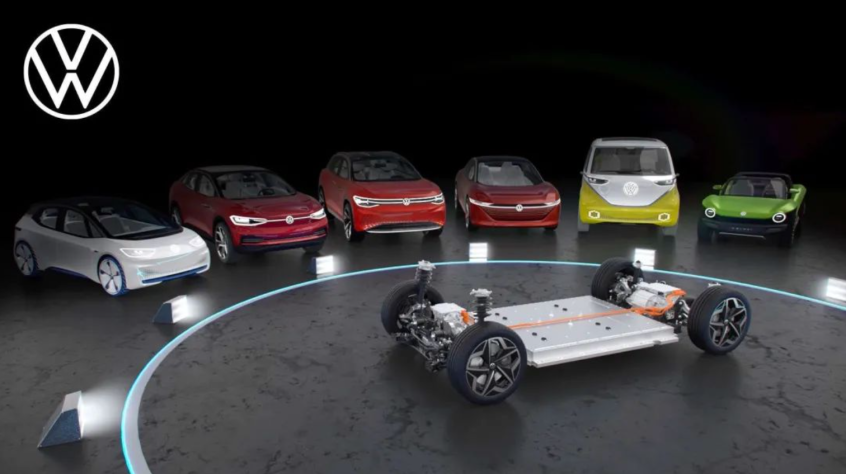

  以大众为例,针对纯电汽车研发了电驱动平台MEB(Modular Electrification Toolkit),因为模块化能力较强,使得MEB平台具备研发不同级别车型的延展性,从紧凑型到中大型,甚至涵盖大众以外的品牌。这个平台的另一个进步是,从分布式电子电气架构逐步转向域控集成架构。
  所谓分布式电子电气架构,是指ECU(电子控制单元)遍布车身,汽车的每一个功能都需要单一或多个ECU模块来控制,ECU越多,汽车的电子功能越丰富。但随之而来的问题是,分布的ECU模块导致车辆线束布置复杂,整车成本变高;不同供应商之间,软件开发无法同步。这跟人们对智能电动车能不断进化的期待不符。
