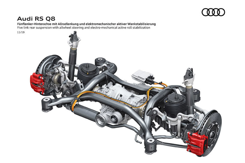

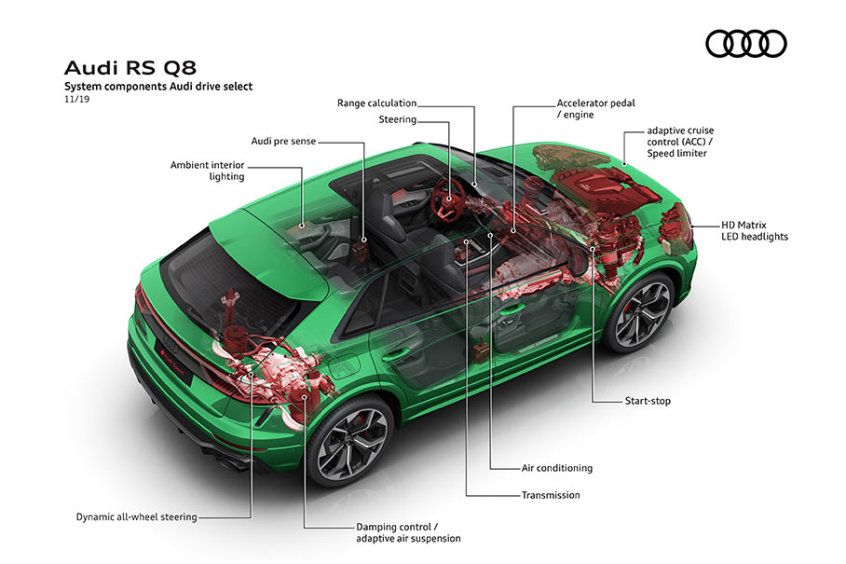

奥迪转向技术转向方面,奥迪RS Q8可谓四环家族的集大成者。该车配备了动态全轮转向系统,前桥配备动态转向机,后桥则带有主动转向和电子防倾杆,硬件配置十分豪华。在一系列先进技术的帮助下,奥迪RS Q8在浙江国际赛车场取得了1分42秒326的圈速,刷新量产SUV圈速纪录。

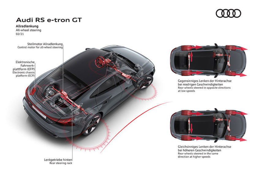

奥迪转向技术之所以说“全轮转向”,是因为后轮也具备了转向功能。伺服电机布置在后桥中间,通过转向拉杆控制束角,从而实现后轮转向效果。后轮转向是一个车辆系统级装置,控制器结合前轮转向角、车速、加速度等参数,决定后轮转动方向和角度。中低速下后轮动作与前轮相反,用以提升灵活性;高速下前/后轮同向转动,强化操控稳定性。
奥迪转向技术后轮转向让车变得更灵巧,RS Q8这样的中大型SUV也能轻松入库。而对于驾驶爱好者,后轮转向的另一项功能是提升转向响应性,帮助后轮更快建立侧偏角(slip angle),这完美解决了长轴距车型的“懒惰症”,让车尾动态不再拖沓。

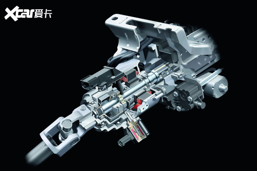

奥迪转向技术前桥部分,奥迪RS Q8配备了动态转向系统,运用谐波传动技术实现了可变转向比。转向柱上集成了行星齿轮组和电机单元,根据驾驶模式、车速和转向角动态调整传动比。在低速下,转向比明显缩小,方向盘打满圈数更少;随着车速的提升,转向比逐渐增大,旨在提供更稳健的转向感受。

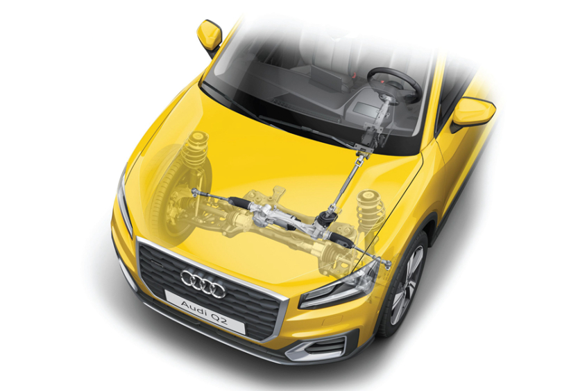

奥迪转向技术渐进式转向系统同样可以改变转向比,但实现方式是不等距齿条,也就是上图提到的机械式方案。转向齿条中间密集,两端相对稀疏,转向中心位置速比偏大,大角度下速比变小。随着方向盘转角增加,车头入弯意愿逐渐变强,营造出较为灵动的操控感受。目前,渐进式转向系统标配于Q2L、A6L等车型,普及率比上面几款方案高得多。

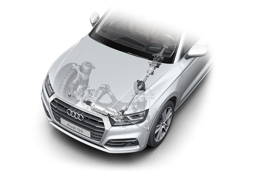

  现如今,几乎所有量产车都配备了电动助力转向机(EPS),奥迪也不例外。在EPS研发过程中,奥迪特别强调了低摩擦设计,降低转向系统的阻滞感。由于EPS的天生特性,大幅度路面冲击会被转向机屏蔽掉,路感回馈不如液压助力丰富。此外,EPS还可通过算法补偿,减少路面激励对驾驶者的不必要干扰。
奥迪转向技术奥迪的转向哲学是强调轻松驾驶,即便性能车也不会采用非常紧绷的力矩设定。在EPS的帮助下,方向盘屏蔽了路面信息中琐碎的部分,只提供最关键的反馈,例如通过阻尼随速/随角度变化帮助驾驶者感知前轮状态。这种调校风格或许无法满足极致的驾驶爱好者,但对大部分用户显然是友好的。

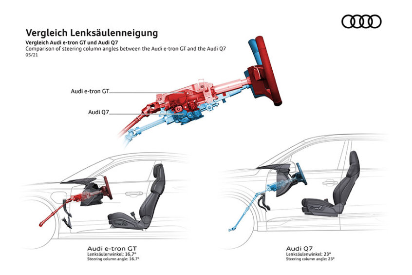

奥迪转向技术民用汽车的方向盘角度通常介于22-24°之间,这是为了配合座舱人机模型,打造轻松惬意的坐姿。而在奥迪e-tron GT上面,方向盘角度被设定为16.7°,适应低坐姿设计。
