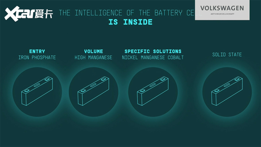

大众电池日降低电池成本是实现电动化转型的必备前提。不同定位的车型对电芯的性能有着不同的需求,大众也为它们确定了不同的降本目标。入门级车型采用低成本电芯,目标是降低50%的成本;走量车型采用主流电芯,目标是降低30%的成本;特殊车型采用高性能的高端电池,成本增加也不是问题。
大众电池日基于以上目标,大众集团入门级车型将搭载磷酸铁锂电池,走量车型将搭载无钴的高锰电池,特殊车型将采用三元锂电池。未来技术成熟之后,这些车型都将采用固态电池。这里比较特别的是大众走量车型采用的高锰电池,由于钴很贵,所以无钴电池是当下的大趋势,但是“高锰”这个概念很少有人提,大众采用的可能是镍锰酸锂电池。

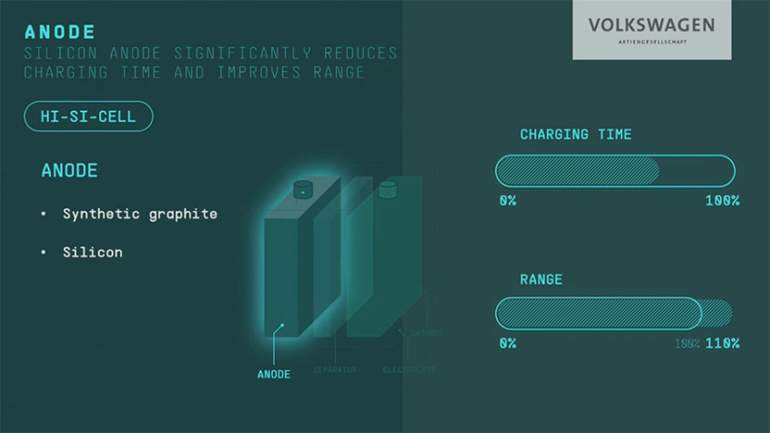

大众电池日除了无钴之外,硅负极也是汽车动力电池行业的一大趋势,大众这次也提到了。通过在电池的石墨负极当中,参入硅,可以提升10%的续航里程,同时还能缩短充电时间。

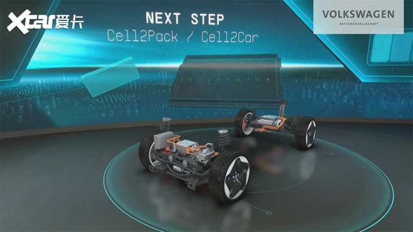

大众电池日在电池系统方面,大众将采用Cell2Pack(CTP)以及Cell2Car(CTC)技术。在目前的电池系统中,电芯构成电池模组,再由电池模组构成电池包;而采用CTP和CTC技术的电池系统跳过了电池模组这一步,直接由电芯构成电池包,甚至直接做成汽车底盘的一部分。目前宁德时代和比亚迪都已推出了量产化的CTP电池系统。

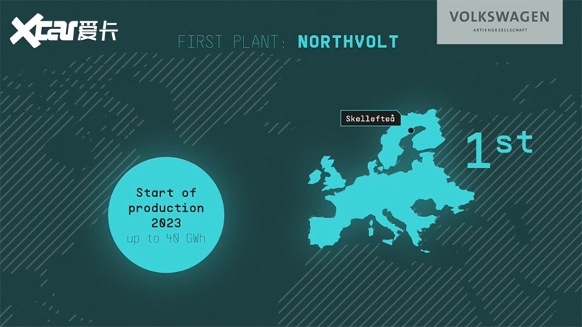

大众电池日由于技术没有太多亮点,所以POWER DAY的以上内容并没有引起我的兴趣。但是当大众说起未来的建厂计划,我还是被震撼了。大众计划在欧洲建立6座电池超级工厂,每座工厂的年产能为40GWh。要知道,2020年全球排名第一的宁德时代电池装机量也只有34GWh,大众这是要新建6座比宁德时代规模还大的电池厂。
大众电池日在这个庞大计划的起步阶段,大众将与NORTHVOLT合作在瑞典建立第一座电池超级工厂,预计将在2023年投产。第二座工厂的选址在德国萨尔茨吉特,第三座工厂在西班牙或者法国,第四座工作将落户东欧。第五和第六座工厂会在2030年之后投产,目前上没有明确规划。
