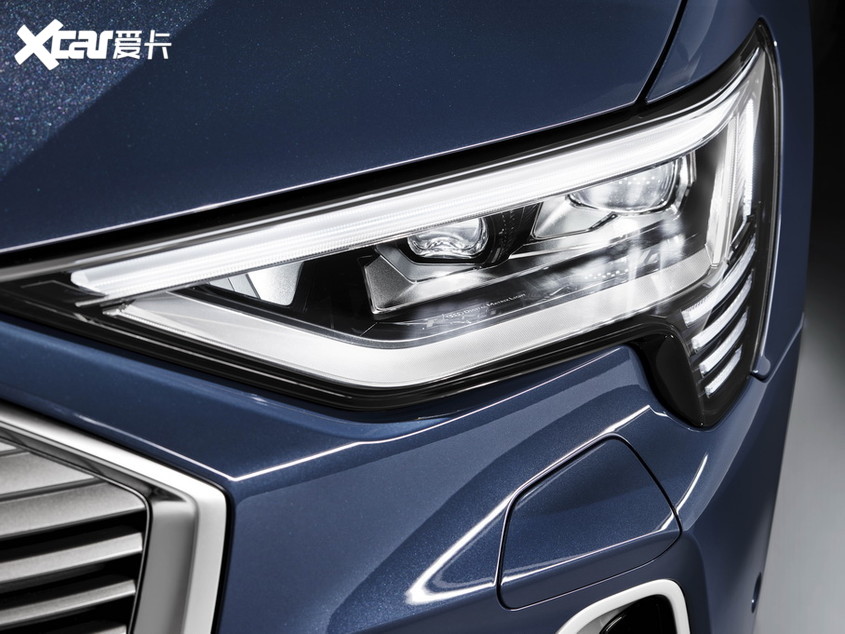

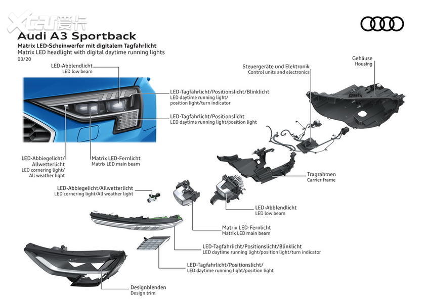

奥迪车灯技术矩阵LED前照灯首次量产在2014年款的奥迪A8车型上,它内部拥有25个LED发光单元,可以根据路况自动进行调节,在当时是非常先进的配置。
奥迪车灯技术现在矩阵式LED前照灯不再是A8车型的专属,最新款的奥迪A3车型也有所配置。矩阵式LED前照灯内部拥有多个LED灯源,可以单独关闭或调整亮度,例如当有同向车辆接近时,灯组会关闭前方车辆所在区域的光束,防止眩目的产生;遇到对向来车时,灯组同样也会关闭相应区域,等会车结束后再重新点亮。

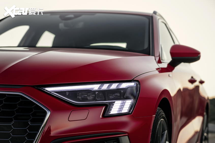

奥迪车灯技术不过矩阵式LED或高清矩阵式LED在奥迪车型上已经不是什么新鲜配置了,2020年,奥迪的设计师们在日间行车灯方面下足了功夫,新款A3就配备了最新的数字日间行车灯。
奥迪车灯技术新款奥迪A3的数字日间行车灯,由15个以3x5排列的LED灯组成,可展现出更为丰富的视觉效果,让人过目难忘。

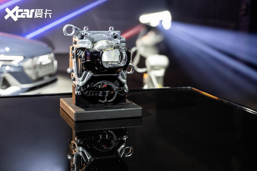

  不过矩阵式LED对于奥迪来说已经比较普及了,工程师们早已不满足于此。现在奥迪最新的科技是采用DMD技术的数字矩阵式LED前照灯(以下简称DMD数字矩阵大灯),最大的亮点便是DMD技术的引入。它是英文digital micromirror device(数字微镜元件)的首字母缩写,特点便是内置的130万个微镜组成的芯片。它可以将整个前照灯划分出130万个发光区域,在1秒内完成5000次的明暗控制。简答来说,DMD数字矩阵大灯就是一个高精度的投影仪。
奥迪车灯技术奥迪最新的前照灯技术非DMD数字矩阵前照灯莫属,它最大的亮点在于高分辨率,通过灯组内的130万个数字微镜装置,可以将整个前照灯划分出130万个发光区域,它可以1秒内完成5000次的明暗控制。简答来说,DMD数字矩阵大灯就是一个高精度的投影仪。
