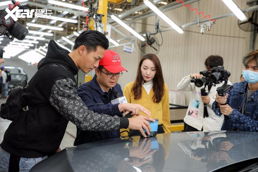

  其中,在“京气神”体验区,BEIJING-X7展示了超越竞品车型的“燕云灰”漆面质感。据了解,这种漆面质感源自BEIJING汽车对涂装工艺特殊判定指标“闪烁度”,在喷涂过程中,色漆机器人旋杯转速达到5万转每分钟,涂料雾化更加充分,再搭配表层2K清漆从而达到整车漆面现有的质感。

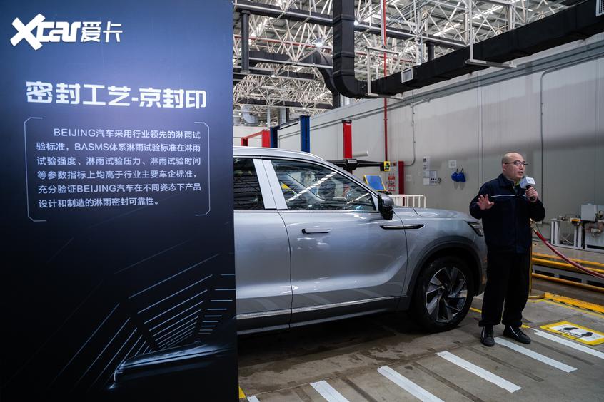

  在“京封印”体验区,BEIJING-X7则展示了出色的密闭性。一般而言,普通车辆的淋雨试验一般时间都控制在3到4分钟,但BEIJING-X7的淋雨试验则长达10-15分钟,降水量达到130-140立方米/小时。在测试中,BEIJING-X7车内放置的纸张依旧平整干燥。据北汽官方介绍,这样的成绩得益于BEIJING汽车采用的行业领先的淋雨测试标准。
