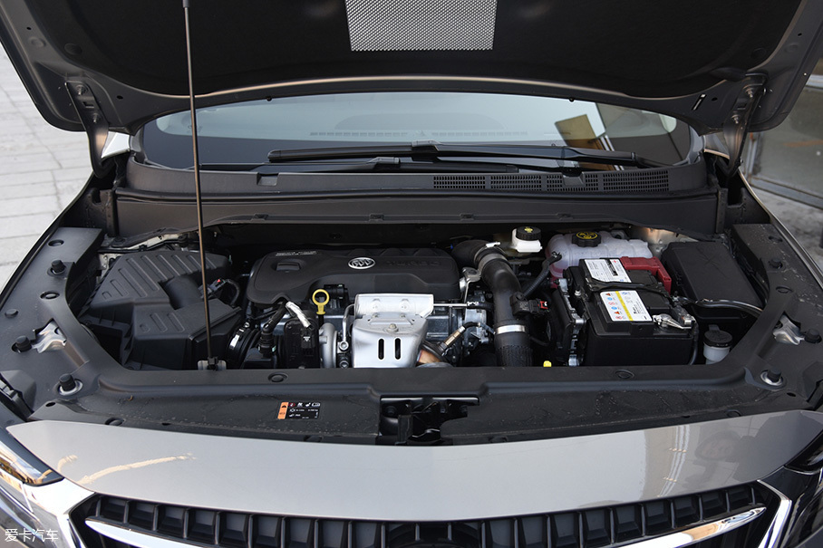

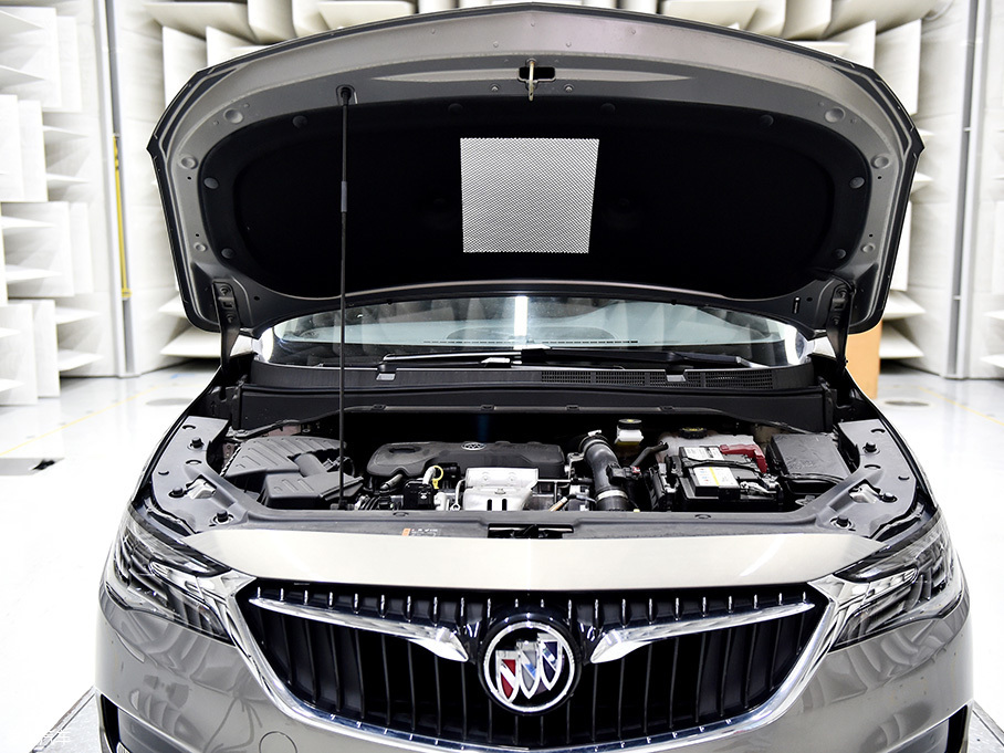

别克实验室说到噪音就离不开发动机噪音、风噪和路噪这三大问题。在发动机噪音方面,GL6使用的是1.3T Ecotec双喷射涡轮增压发动机。
  这款发动机采用的是过量平衡阀+平衡轴的设计方案,使用了紧凑型整机平衡轴减震系统、低噪音橡胶降噪机构和低摩擦滚动轴承。从发动机本体入手将噪音降到最低。

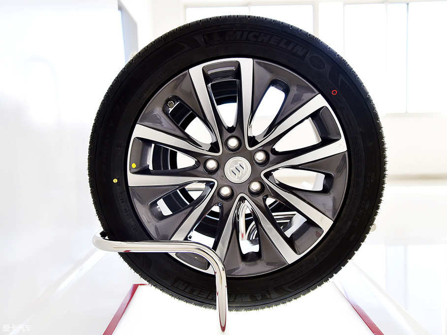

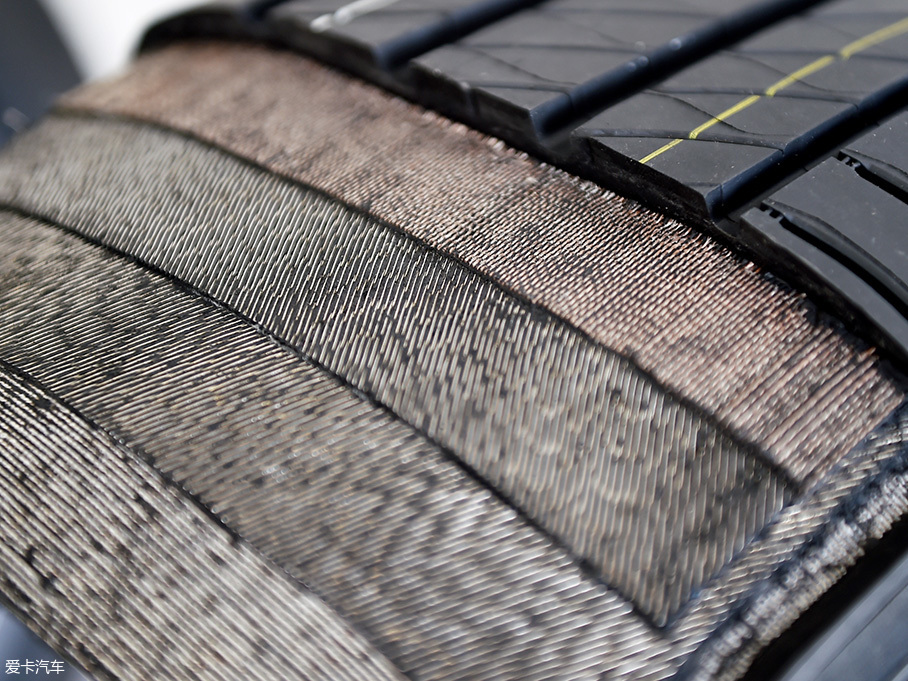

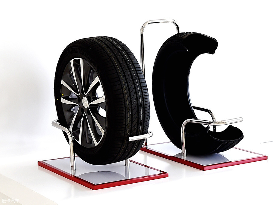

别克实验室路噪方面,GL6全系标配米其林浩悦Primacy 3ST轮胎。这款轮胎是上汽通用别克与米其林历时3年专为GL6开发调试的超强静音轮胎,并且兼顾了舒适、操控与低滚阻的特点。

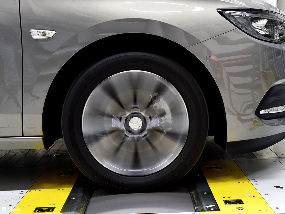

别克实验室除了轮胎之外,GL6也使用了更高的轮圈刚度,配合轮胎产生更好的隔振效果,同时也降低道路噪音。
别克实验室作为舒适为导向的MPV,铝合金轮圈以及更新的轮胎内部支撑材料可以让车轮轮胎总成重量更轻,动载荷更小、车辆整体更加舒适。
别克实验室GL6不仅从噪音源头进行了抑制,也使用了更丰富的吸音、隔音材料。发动机舱内不仅使用了发动机舱隔音垫,还加了前围内外的隔音垫,防止噪音进入驾驶室。
