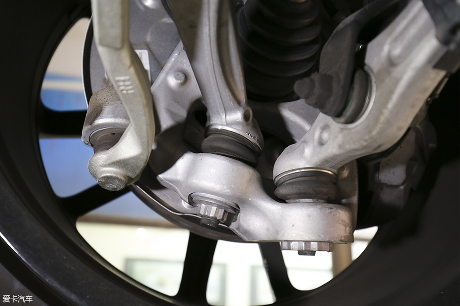

GLC43从材质上来说,GLC 43的前悬挂部分都是采用了铝制材料,有助于提升前悬挂的响应速度。两根下控制臂和轴承座的连接处采用了橡胶衬套并且为一体式球头设计。

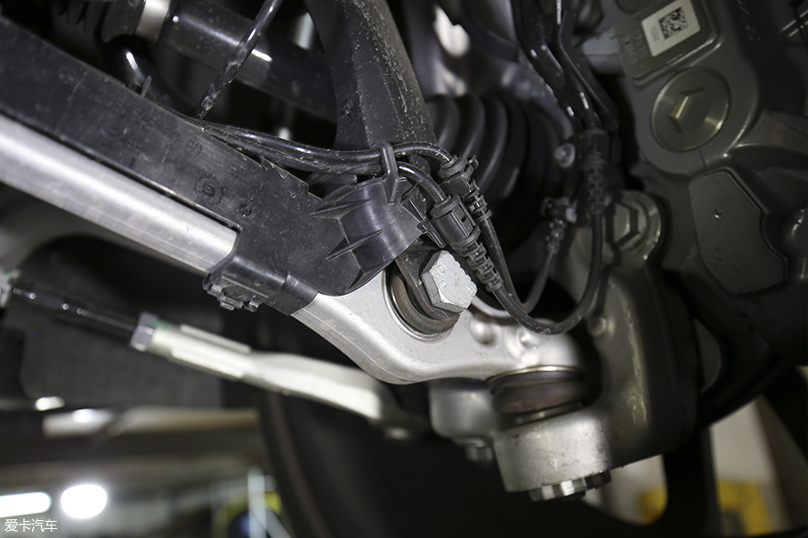

GLC43两根下控制臂和副车架的连接处,则采用了成本更高的液压衬套,这可以很大程度上提升底盘悬挂的舒适性能。

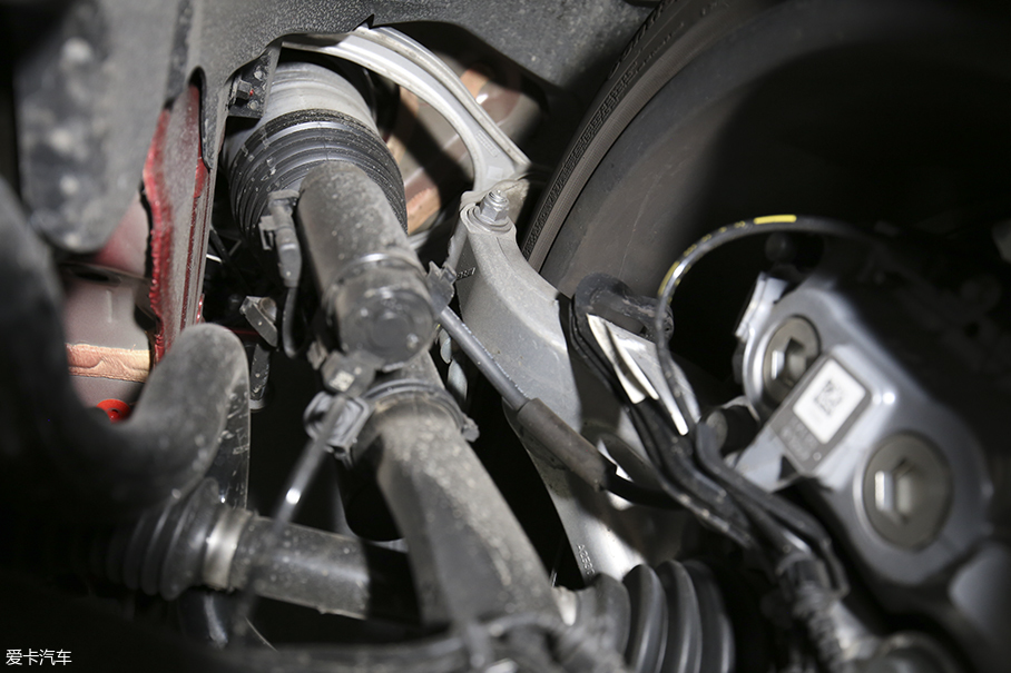

GLC43GLC 43的前悬挂具备上控制臂,可以进一步增强前悬挂的横向刚度。上控制臂采用了半圆环式设计,和常见的双叉臂结构较为相似。此外我们注意到GLC 43配备有空气悬挂以及前悬挂硬度调节。

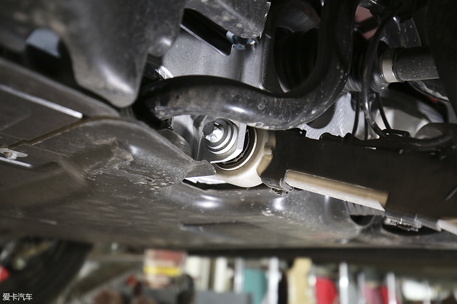

GLC43由于GLC 43的前悬挂具有上控制臂结构,使得减震套筒的下端不太容易布置在轴承座上,所以我们注意到GLC 43的减震套筒的下端布置在了后下控制臂上。

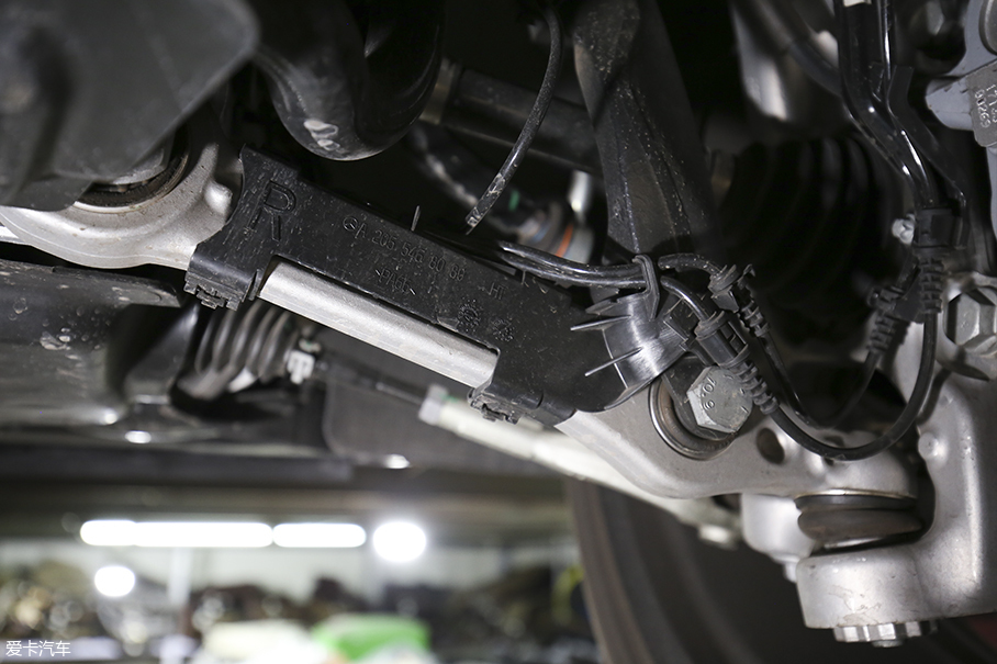

GLC43为了方便固定走线,GLC 43在后下控制臂上安装了一块树脂固定板以固定和保护各种线路。

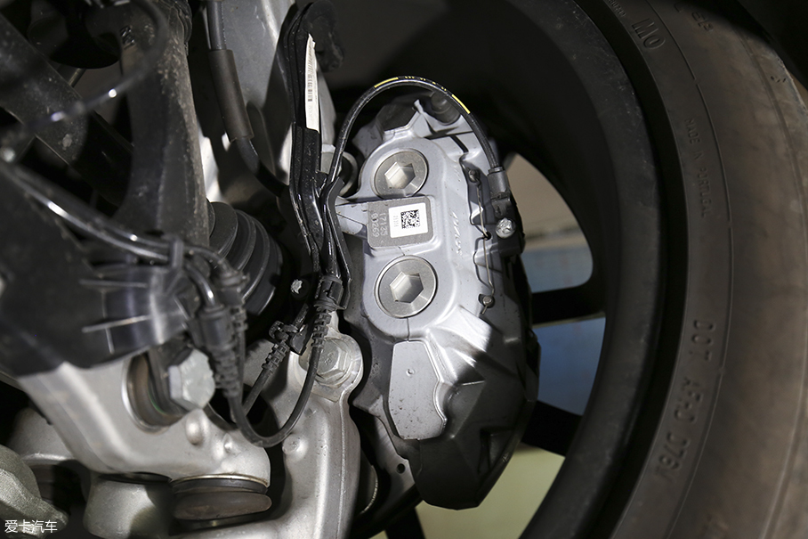

GLC43作为一款主打公路性能的运动SUV车型,GLC 43配置有非常出众的刹车系统。前轮上使用的固定式四活塞卡钳,能为车辆提供非常出色的刹车性能。
