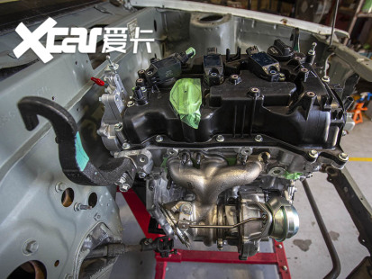

AE86改装当然,这台三缸发动机可并不是一颗只会颤抖的无力心脏,而是取材自新晋网红性能车——GR Yaris。在Gazoo Racing的特殊调校下,G16E-GTS 1.6L三缸涡轮增压发动机被赋予了十分抢眼的账面数据,应用在Yaris之上即可爆发192kW(261马力)的最大功率,峰值扭矩更是高达360Nm。
AE86改装在漂移改装领域,移植Supra的2JZ早已成为了一种标准模板,但Oto-san认为G16E-GTS的机械素质同样具有极强的可塑性,同时值得一提的是,入手它也并不需要结缘某台发动机完好的报废车,丰田官方早已贴心地推出了裸机业务,只需扫码付款6500美元即可。

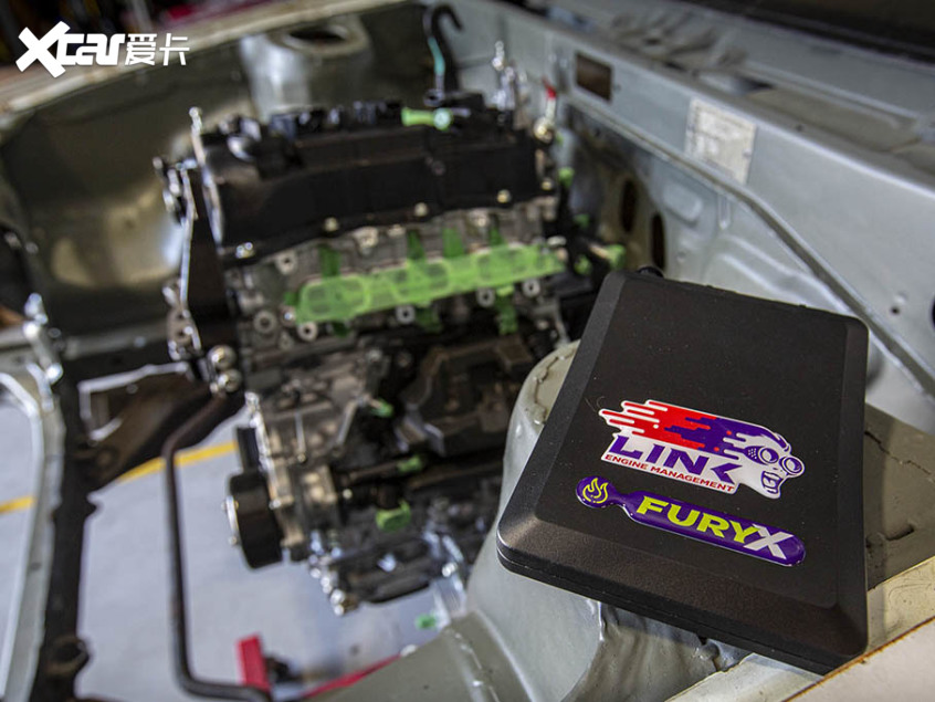

AE86改装虽然仅有三个气缸的G16E-GTS体积更为紧凑,但在高度上它却比原厂高出了100mm,为此,Oto-san不得不将机脚位置下调了20mm,以确保发动机盖可以正常闭合。好消息是,发动机前部的巨大空间十分利于布置水箱与V型中冷器,此外也更容易合理规划进气管路。
AE86改装发动机管理由Link Fury X ECU全权接管,作为专业级的ECU产品,其拥有更快的处理器、更迅捷的通信能力以及512MB的数据记录功能,借助8个喷油器驱动器和6个点火驱动器,最多可以同时控制多达3个转子或6个气缸,可以说是专业级赛车运动的绝佳选择。
