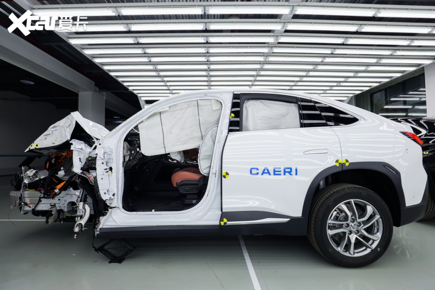

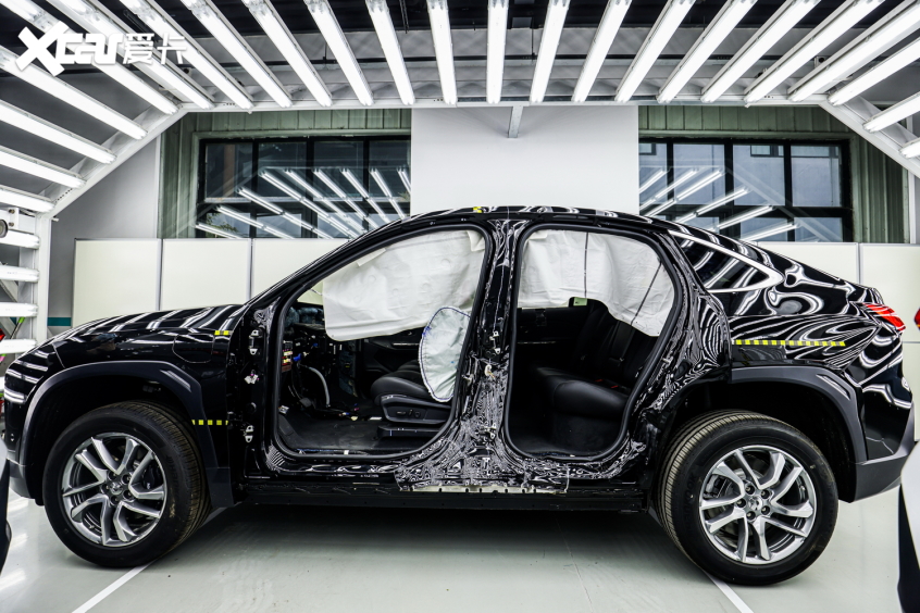

  那么再让我们回顾一下蔚来EC6的碰撞测试表现。侧面碰撞是以1.5吨重的碰撞壁障小车,以50km/h的速度撞向EC6,此时门槛梁、车门、B柱成为主要受力点。通过挤出和冲压工艺制造的蔚来EC6底盘横置加强横梁,起到了关键作用;同时前排侧气囊和前后贯穿式气帘全部打开,车身侵入量极小,高强度车身材料和结构保证了乘员的生存空间;值得注意的还有EC6的前排夹层玻璃,在发生碰撞时没有玻璃飞溅,减少二次事故带来的伤害。
蔚来安全体验日在侧面碰撞中,EC6车内前排侧气囊和前后贯穿式气帘全部打开,B柱没有断裂,发生的变形也非常有限。无论是驾驶员还是乘客,头部运动保护、头部和颈部、躯干以及骨盆和腿部,都获得了G级的评分,非常出色。值得注意的还有EC6的前排配夹层玻璃,在发生碰撞时没有玻璃飞溅,减少二次事故带来的伤害。

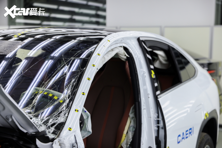

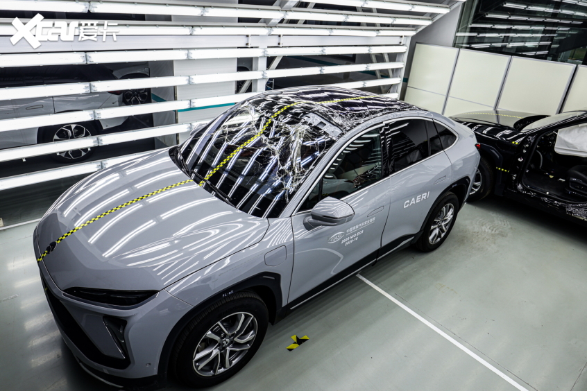

蔚来安全体验日在车顶强度以及座椅/头枕方面,EC6同样取得了G级,这要得益于高强度铝合金材料和先进的连接工艺,使得EC6顶部在127mm变形距离内可以承受103kN的力,即超过10吨的力。

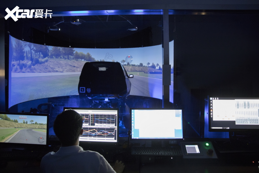

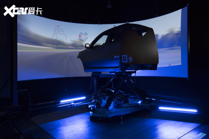

蔚来安全体验日驾驶体验仿真模拟平台在我看来更像是玩赛车游戏,它是由九自由度驾驶模拟器、仿真系统、视景系统等辅助设施组成的驾驶体验平台,可以进行驾驶员在环的车辆性能评价与各类车载系统的验证。据悉蔚来是亚洲首个, 国内唯一拥有该结构形式模拟平台的整车企业。
蔚来安全体验日该平台可以确保车辆开发前期即可进行“人车合一”的驾乘性能开发。基于精确的车辆模型(包含底盘、驱动、轮胎等子系统)驱动,在整车开发前期阶段, 就可以进行驾乘性能的主观评价来指导设计开发,并且也可用于ADAS系统算法的早期验证,有效提高了研发效率。

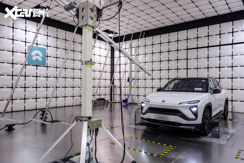

蔚来安全体验日电磁试验室是国内新能源车企中唯一自建的试验室,具有建成时间最早,功能最全的特点。该试验室可进行高低压、整车和零部件级别的电磁干扰实验室。

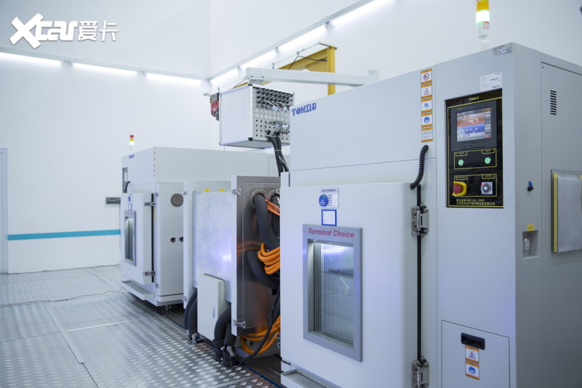

蔚来安全体验日大功率高转速耐久试验台架可以24小时全时负荷,可在不同温度不同湿度环境下测试,从而验证大功率、高转速电机的高性能和可靠度。

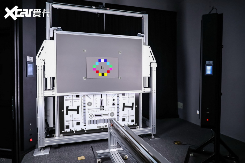

蔚来安全体验日光学实验室负责高清摄像头以及后续车型搭载摄像头的光学测试、图像评估以及感知算法验证等工作。同时可应用于汽车前视摄像头挡风玻璃的光学参数制定和研发,以及激光雷达的光学零部件和仪器性能评估,为蔚来自动驾驶传感器的自主研发提供了良好的实验环境。

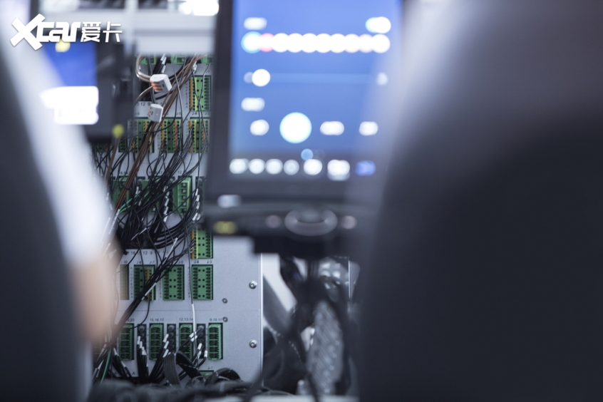

蔚来安全体验日蔚来软件试验室主要包括网络实验室、整车电子集成实验室、子系统实验室、FOTA实验室、车辆数据监控中心、信息娱系统实验室。其中整车电子集成实验室是全球第一家可以满足整车厂电子功能迭代式开发验证的试验室。
