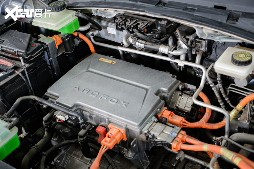

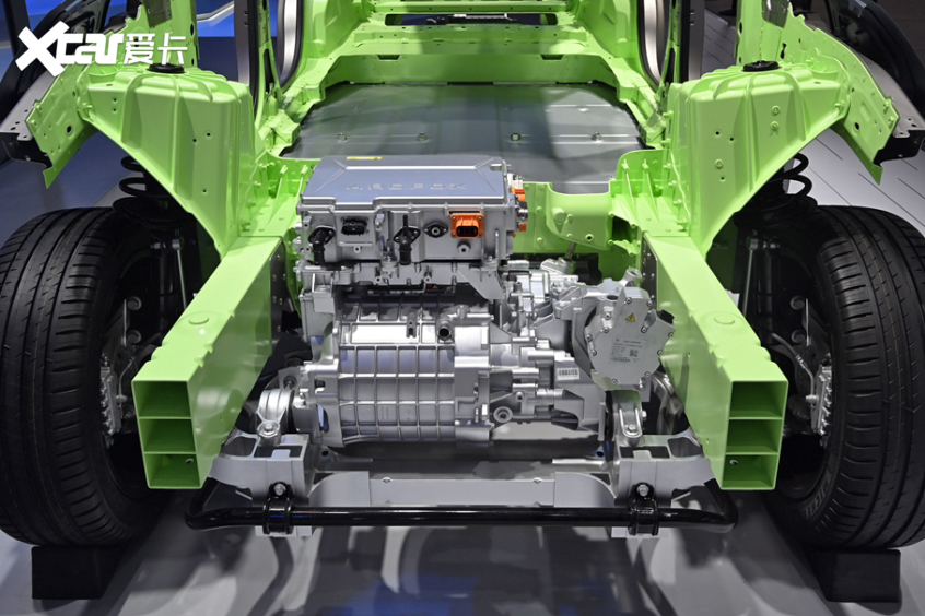

极狐阿尔法T拆车解析永磁同步电机具备高功率密度、高能量密度、高运转效率的特点,综合性能颇为集约,市面上多数电动车采用了这种方案。阿尔法T所搭载的永磁同步电机由西门子提供,单只重量为62.9kg,最大功率达160kW(218马力)。eGearDrive电子驱动桥及CCU充电控制器则来自博格华纳,供应商选用颇具大厂风范。
极狐阿尔法T拆车解析由于电机转速区间较大,频率范围较宽,因此电驱系统的NVH性能需要进行深度优化。为此,工程师采用了电机悬置设计,尽可能消解传递到副车架上的振动,进而提升行驶静谧性。

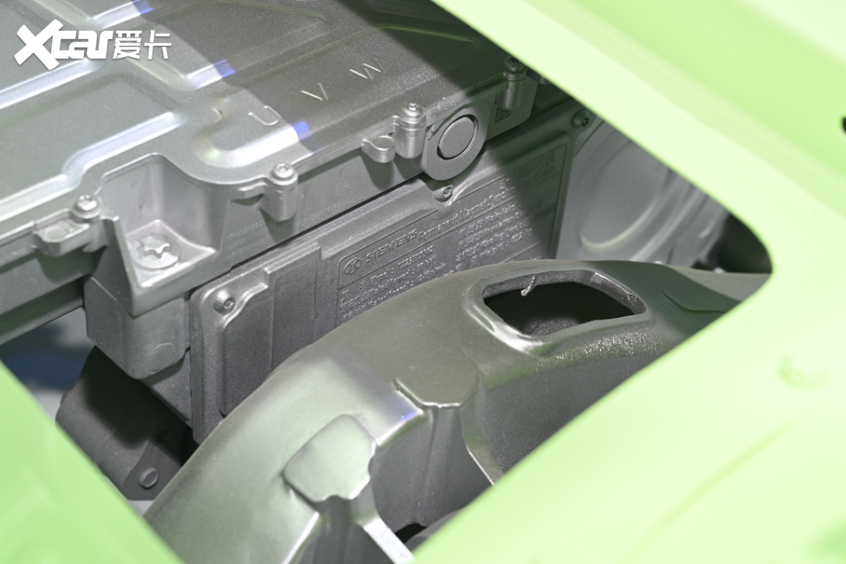

极狐阿尔法T拆车解析阿尔法T采用电机、电控、减速器三合一集成化设计,其优势是体积小,重量轻,还减少了线束用量。PDU高压控制盒的布局颇具特色,配电盒、充电机、DC/DC转化器等集成于一体,固定在电机和减速器上方。

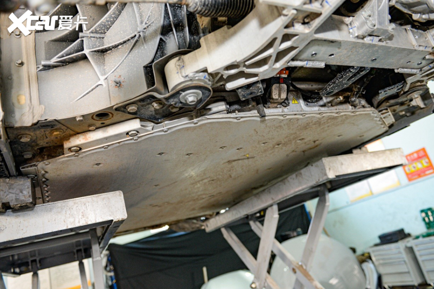

极狐阿尔法T拆车解析阿尔法T搭载三元锂电池组,软包电芯由韩国SK提供。电池系统的能量密度达到了194Wh/kg,视车型不同电池容量为67.3kWh或93.6kWh。液冷系统直接设计在电池箱体底板结构件上,实现了电池框架的“一件两用”。

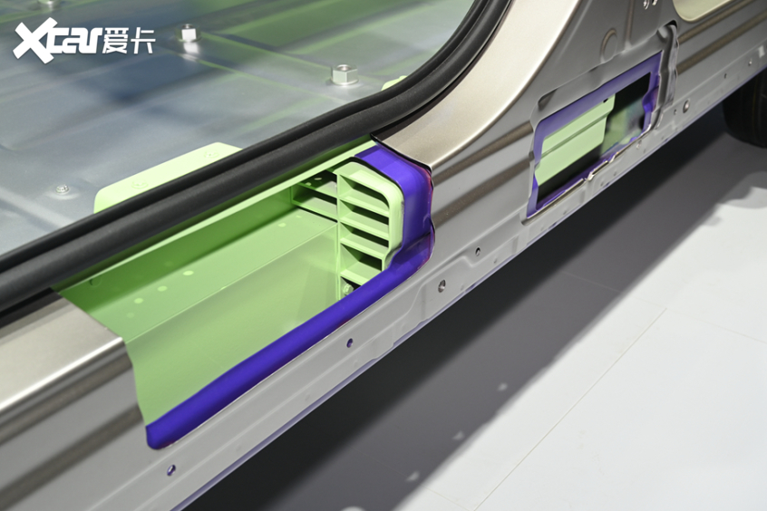

  想要打造出色的行驶品质,车身设计是重中之重。阿尔法T的车身静态扭转刚度(含电池包)高达55000Nm/deg,这几乎是汽车行业的顶尖水平,通常只有奢华品牌轿车或超级跑车才具备此等数据。对于消费者而言,高刚性车身的好处显而易见,操控性、舒适性、耐久性都值得肯定。
极狐阿尔法T拆车解析阿尔法T的车身静态扭转刚度(含电池包)达到了55000Nm/deg,超过了许多奢华品牌轿车、超级跑车。当车辆处于颠簸路面或激烈驾驶条件下,高刚性设计能够降低车身形变幅度,提升操控性、舒适性,减少车身异响。除此之外,高刚性车身衰减速度更慢,耐久性理论上更占优势。
极狐阿尔法T拆车解析打造一台好车,只有高刚性还不够,还需要用科学的强度设计来保证安全性。阿尔法T采用钢铝混合结构车身,前、后纵梁使用铝合金材料,满足溃缩吸能和轻量化需求;驾驶舱附近的笼式结构主要使用高强度钢材,特别是A柱、B柱等位置采用了1500MPa以上的热成型钢,用以强化乘员保护。

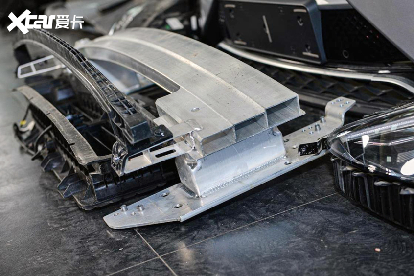

极狐阿尔法T拆车解析前防撞梁十分宽大,相信这是出于25%偏置碰撞的考虑。防撞梁底部集成了主动格栅,必要时格栅打开,帮助三电系统散热,其他情况下格栅关闭,用以降低风阻。

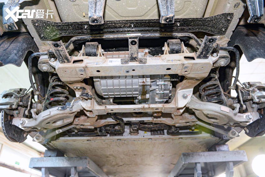

极狐阿尔法T拆车解析阿尔法T采用前麦弗逊式独立悬挂、后四连杆式独立悬挂,硬件层面并没有太多新鲜之处,优点是空间占用较小,为三电系统布置提供了一定便利。
极狐阿尔法T拆车解析该车还使用了同级罕见的铝制副车架,这有助于降低簧下质量,提升减震舒适性和操控响应性。从试驾感受来看,阿尔法T的底盘调校偏重舒适性,来自路面的冲击较为轻柔,符合人们对家用SUV的预期。
