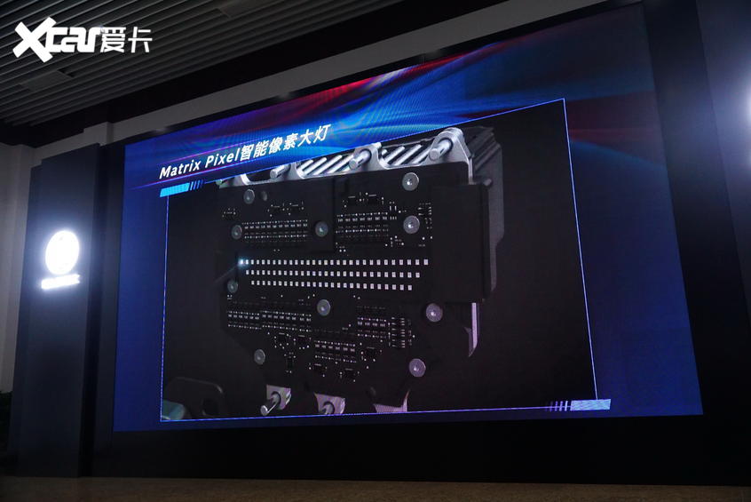

  例如今天要和大家介绍的别克Matrix Pixel智能像素大灯,这项技术的第一代产品最早配置在威朗GS的顶配车型上,取名为Matrix矩阵式LED大灯;目前最新的Matrix Pixel智能像素大灯已经使用在昂科威S和君威GS两款车型上。84颗LED的使用使Matrix Pixel智能像素大灯可以实现独立的照明分区控制,照明模式这次也达到了多达10种。
别克Matrix Pixel大灯

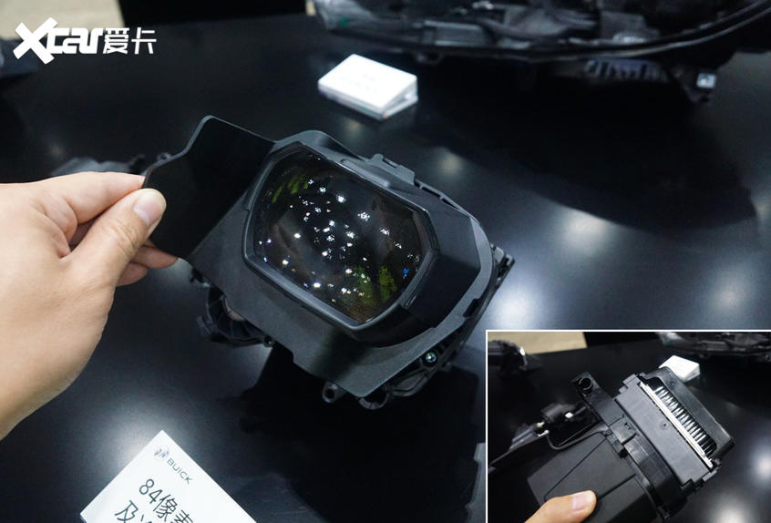

  我们都把汽车的大灯比作眼睛,那传统的车灯就像咱们人类的眼睛,只有左右共两个;但我们也知道昆虫的眼睛称之为复眼,它是由不定数量的小眼组成的,每个小眼都是一个独立的感光单位。毫不夸张的说,别克的Matrix Pixel智能像素大灯就可以称为汽车界的复眼,因为在每一个远近光一体式的模组中,都包含了84颗LED,它可以独立的点亮或熄灭,以此根据不同的路况和车速等,产生不同的照明效果。

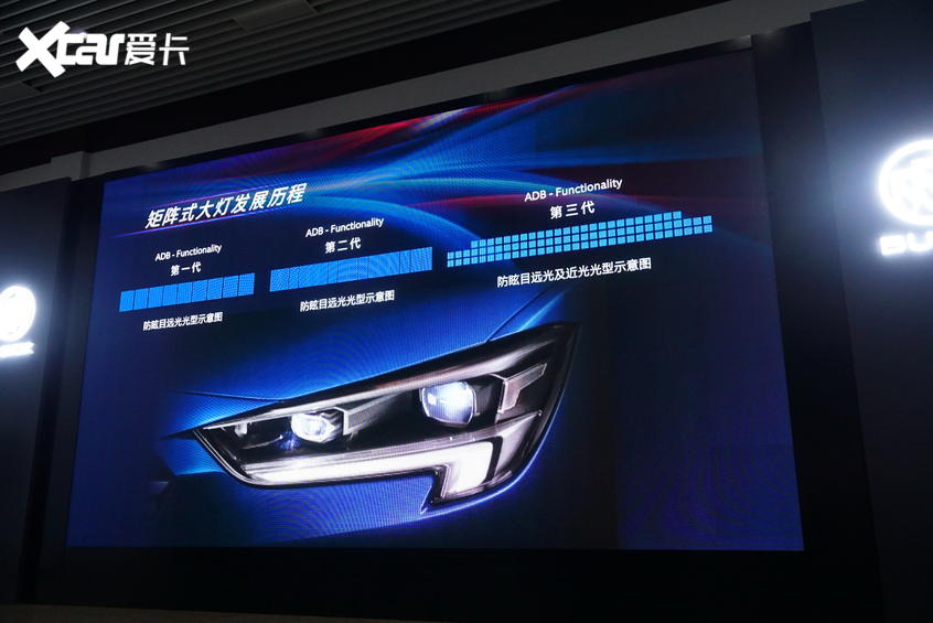

别克Matrix Pixel大灯别克矩阵式大灯的发展到现在已经经历了三代,我们可以看到,第一代LED的数量只有9个,第二代升级到16个,最新的Matrix Pixel智能像素大灯拥有84个LED,数量越多意味着照明的分区会更加细腻,过渡效果也会更均匀。
别克Matrix Pixel大灯Matrix Pixel智能像素大灯的远近光一体式模组包含了84颗LED,每一个都可独立开启,以控制不同的照明区域。
  84颗LED可以对照明区域进行更细致的分区和控制,例如在同向车辆接近时,前照灯会关闭前方车辆所在区域的光束,防止眩目的产生;并会随着距离的改变而进行调整。另外遇到迎面来车时,LED大灯同样也会关闭相应区域,等会车结束后再重新点亮。

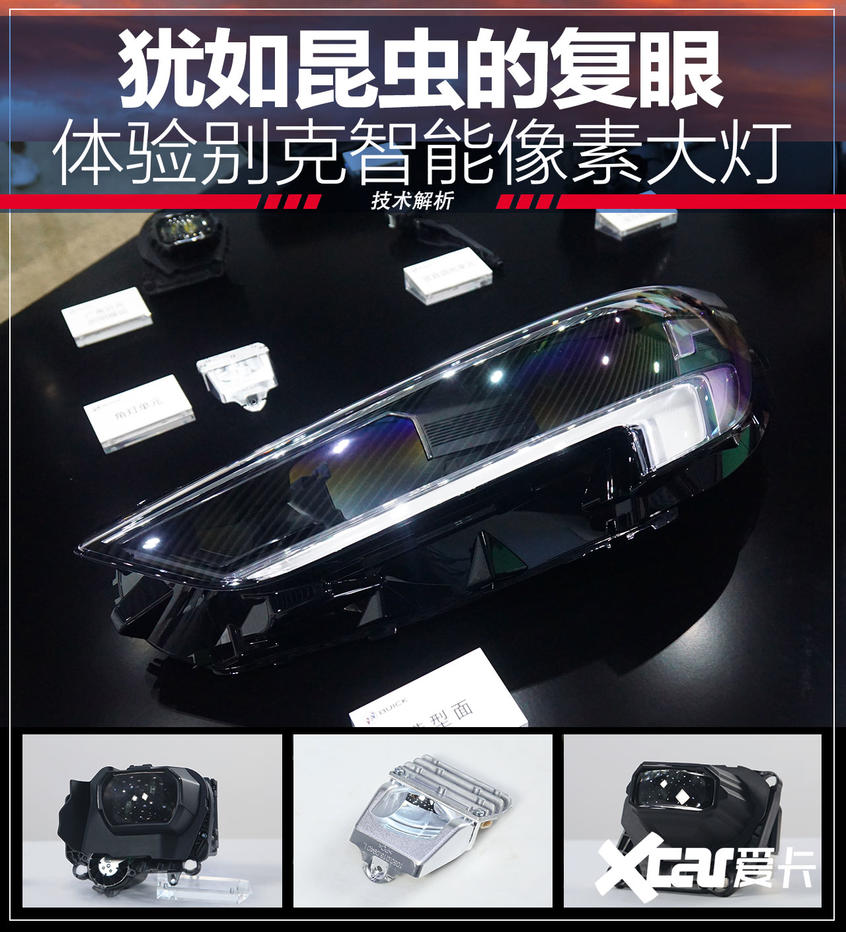

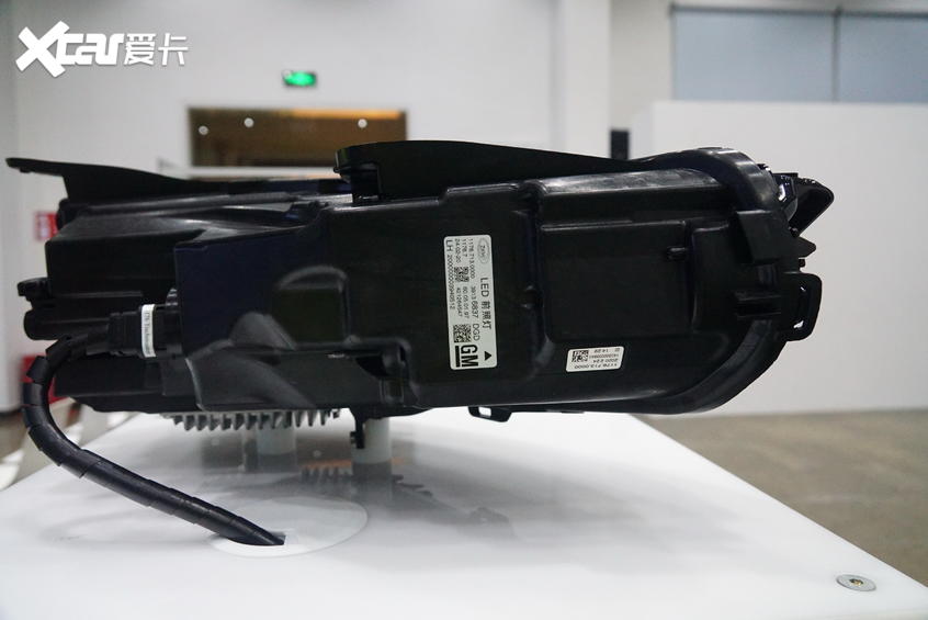

别克Matrix Pixel大灯活动现场展示了84像素远近光一体式模组,这内部还包含了内聚光透镜单元、PES透镜单元和冷却系统。

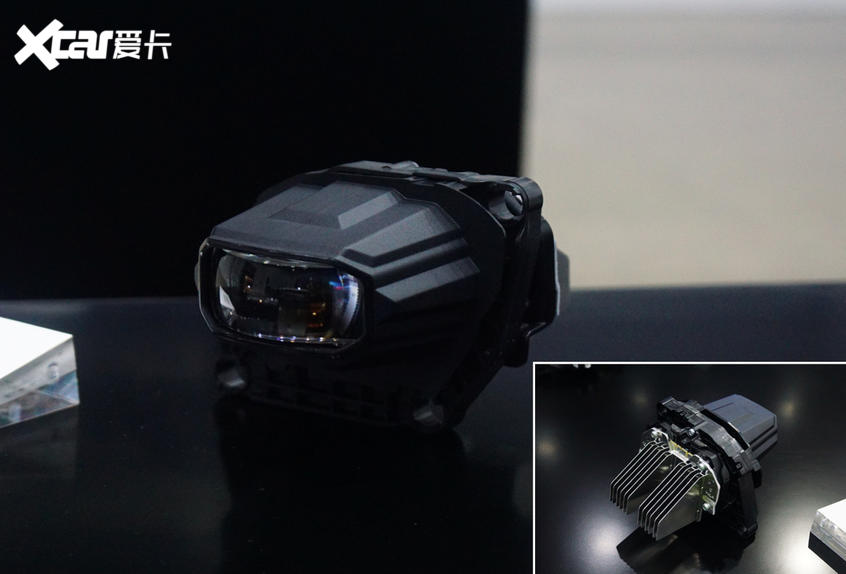

别克Matrix Pixel大灯广角近光照明模组由单一LED组成,散热片集中在模组的后方。
别克Matrix Pixel大灯角灯单元采用比较传统的反光杯结构,同样通过单个LED来控制它的开启以及亮度。
别克Matrix Pixel大灯别克君威GS车型的Matrix Pixel智能像素大灯由ZKW提供,这是一家奥地利的车灯生产商,目前已经在国内的大连建厂,其中像素模组和控制器都是ZKW在奥地利的工厂生产,大连工厂负责最终的组装工作。
  同时,84颗LED结合广角近光模组和角灯,别克Matrix Pixel智能像素大灯最远照射距离为420 米。相比过去的Matrix 矩阵式 LED 大灯,它还提供了多达10种的照明模式,这在同级车中也是独一无二的。

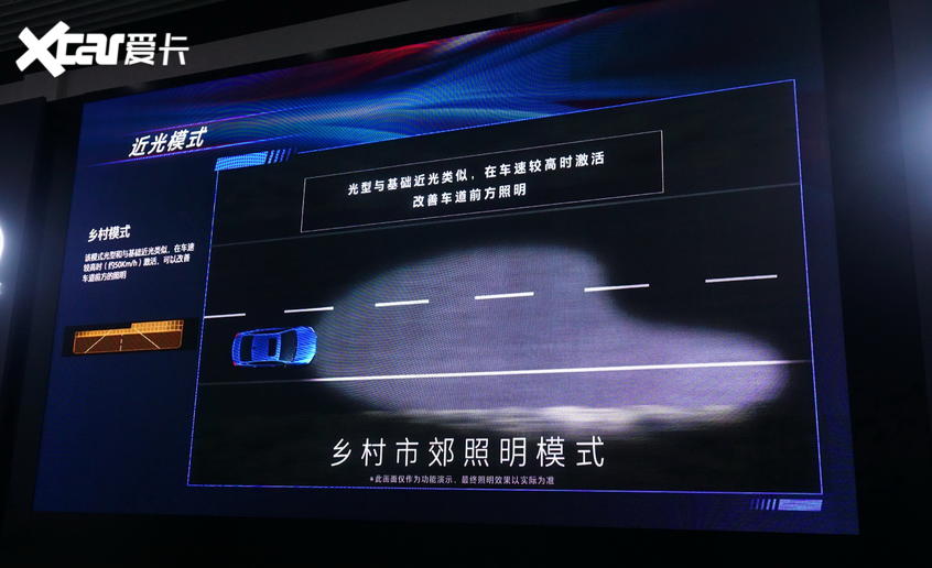

别克Matrix Pixel大灯当车速进行一定提高后,我们就不需要过于宽泛的照明区域,此时乡村模式开启,角灯在这个模式下会关闭,大灯着重增强车辆前方的照亮范围,这有助于为驾驶者带来更清晰和聚焦的视野,此时的照明范围会和普通的近光照明比较相似。

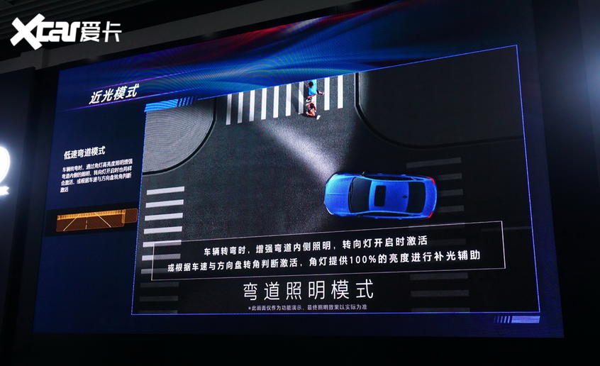

别克Matrix Pixel大灯在车辆转向或者开启转向灯时,弯道照明模式开启,这也是我们使用频率非常高的一种模式。此时角灯将以100%亮度照亮弯道内侧,最大程度的缩小弯道中的盲区,以帮助我们尽早的发现暗处的行人或障碍物。

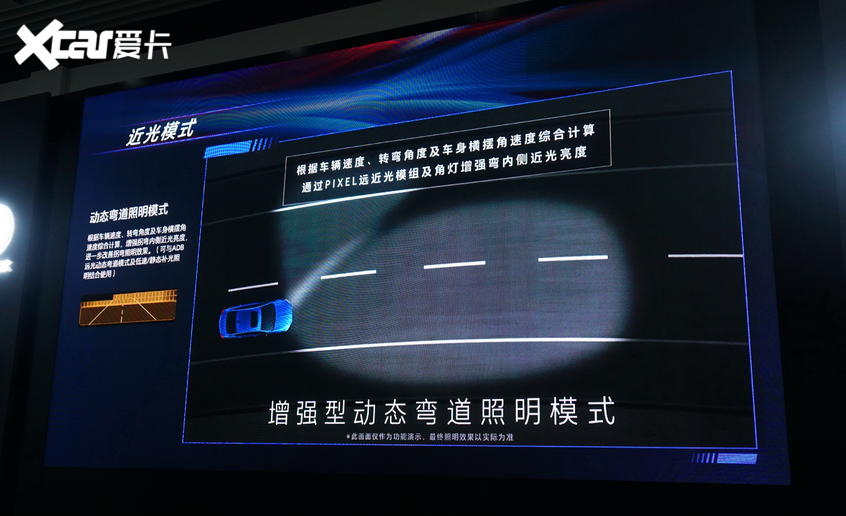

别克Matrix Pixel大灯增强型动态弯道照明模式是高速行驶时对应弯道的一种解决方法,它的效果和传统的随动转向有些类似,但实现方法并不相同,它是通过车速、转弯角度、车身的横摆角速度等综合计算,然后通过像素大灯的远近光模组配合角灯,产生增强弯内近光亮度的效果,这会让驾驶者在高速过弯时更有信心。

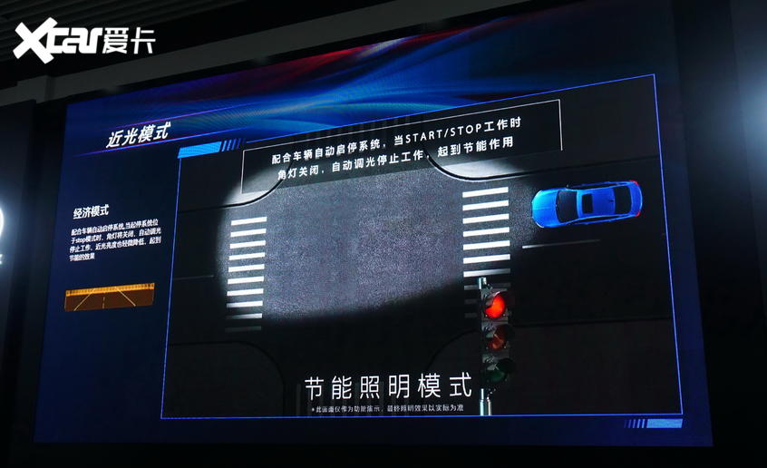

别克Matrix Pixel大灯节能模式的出现表现了工程师对于环保的不懈追求,这个模式会和车辆自动启停功能联动的,例如在我们等红灯时,发动机熄火,此时角灯会随之关闭,近光灯的亮度适当降低,自动调光功能停止工作,以降低车辆的能耗。
