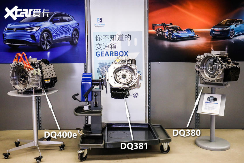

揭秘大众变速箱技术DQ200是人们的老朋友了,多年来不断进行软件升级,驾驶体验更贴近需求中国消费者需求。DQ380和DQ381更多使用在2.0T车型上,拥有更高的扭矩极限和更加宽泛的齿比范围。DQ400e在双离合变速箱基础上整合了电动机,搭载于横置发动机插电混动车型。

揭秘大众变速箱技术DQ380以DQ500为蓝本打造,扭矩极限由DQ250的350Nm提升至420Nm。DQ380不仅齿比衔接更加紧密,而且齿比范围有所扩大,有助于优化油耗表现。不过DQ380的生命周期并不长,仅过了三年左右便被DQ381取代。
揭秘大众变速箱技术DQ381与前作的齿比设定完全一致,优化措施是为了减小摩擦损失,向着节能减排更进一步。经过改进,同款车型使用DQ381的碳排放量较使用DQ380时降低了9g/100km。同时,DQ381能够兼容前驱和四驱两种驱动形式,而DQ380只支持前轮驱动。
  DQ381为减小摩擦损失采取了一系列措施,驱动轴和差速器配备了低摩擦轴承,并采用低摩擦油封和低粘度变速箱油。DQ380和DQ500采用机械式变速箱油泵,能量消耗较大,且在发动机停机时无法持续提供油压。DQ381同时配备了机械油泵和电子油泵,一方面降低了能耗,另一方面改善了启停系统的适用范围和舒适性。当然,TCU逻辑也进行了升级,更贴近消费者的使用习惯。

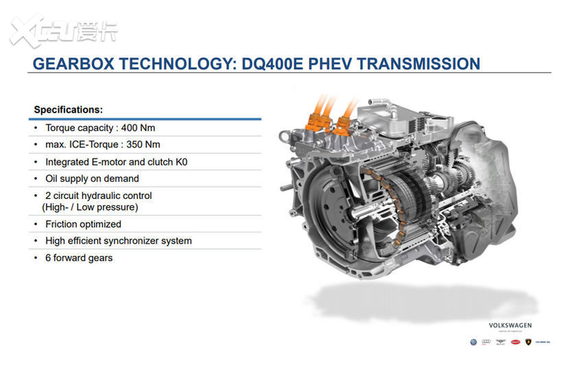

  在大众产品矩阵中,电气化变速箱被分为混动和纯电两大阵营。在中国市场,大众旗下仅插电混动(PHEV)车型使用混动双离合变速箱,而48V轻混车型仍使用传统双离合变速箱。DQ400e混动双离合变速箱采用湿式结构,可承受400Nm的综合扭矩,契合PHEV系统的高扭矩特性。
揭秘大众变速箱技术DQ400e变速箱拥有6个挡位,可承受400Nm的综合扭矩,内燃机部分的扭矩极限则为350Nm。电动机与发动机之间加入了K0离合器,切断后可实现纯电驱动。
  与传统双离合变速箱相比,DQ400e的核心变化是增加了电动机及其相关部件。由于输入轴一侧加入了电动机,因此DQ400e变速箱长度有所增加,这加大了横置动力系统的空间布置难度。为了控制变速箱的尺寸,工程师牺牲了第7个挡位,转而采用6挡方案。DQ400e搭载于迈腾GTE、探岳GTE和途观L PHEV等插混产品,随着大众电气化战略的推进,这款变速箱将出现在更多车型上。

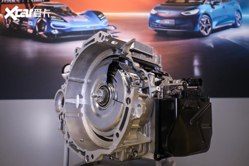

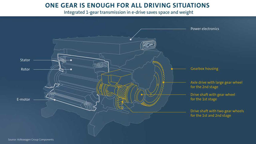

揭秘大众变速箱技术高尔夫·纯电、朗逸纯电等车型基于MQB燃油平台改造而来,搭载APP290动力电机。即将引进的ID.品牌车型基于MEB纯电动平台打造,电驱系统将升级为APP310。
  大众在纯电动车(BEV)领域并不能算是领头羊,不过来势汹汹的MEB平台仍然让许多竞品感到了巨大压力。预计在今年年底,基于MEB平台打造的ID.品牌产品将实现国产,新车将使用APP310动力电机。笔者在沟通会现场有幸见到了APP310实物,不过由于保密原因,暂时还不能向各位读者展示图片。可以透露的是,APP310除了能够提供更强的动力输出,还拥有更精巧的结构设计,其电控装置厚度较APP290的减小了二分之一以上。
揭秘大众变速箱技术APP310采用电动机、电控系统和减速器三合一构造,并显著缩减了电控系统的垂直空间占用,使得整套电驱系统更加紧凑,同时降低了重心。
