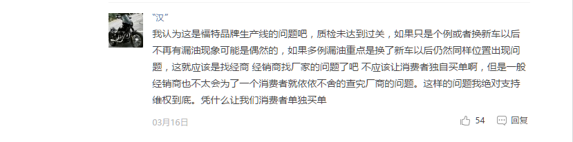

  后续我们将持续跟进侯先生的维权事件。为了能够更好的维护大家的用车权益,有类似产品质量问题的长安福特车主,也可以在文章下给我们留言,或进入爱卡论坛讲述你遇到的问题。
  后续进展:
  自3月15日发布《福特锐界漏油频发  消费者如何维权》文章之后,我们收获了大量爱卡用户的关注和评论,并且主要集中在以下几个方面:

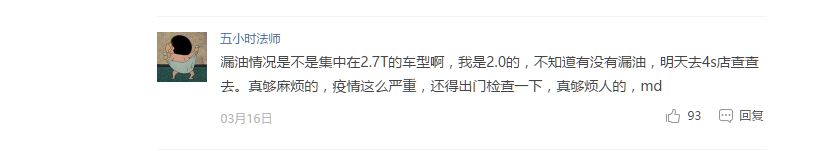

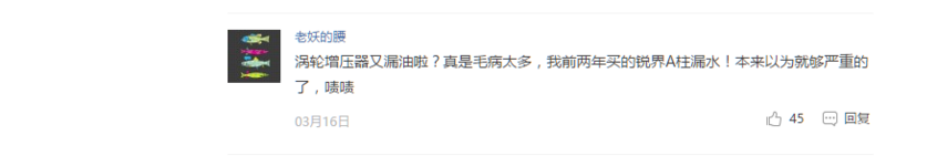

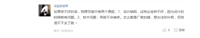

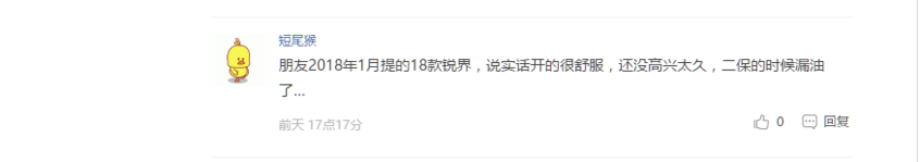

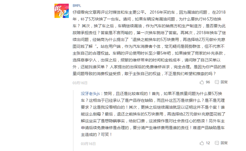

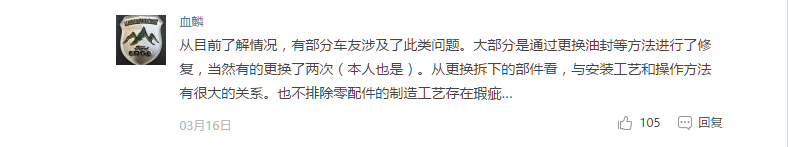

  对于此次福特漏油事件的看法和讨论
  卡友及身边有关福特车辆问题的反馈
  持续关注事件进展,及对自家爱车表示关心的卡友
  后续爱卡汽车仍将对文章当事人用户的车辆问题、事态进展,包括其它卡友反馈的更多问题保持密切关注,持续跟进。如果您也遇到类似困扰,可以在文章下给我们留言,或进入爱卡论坛详细讲述你所遭遇的问题。
