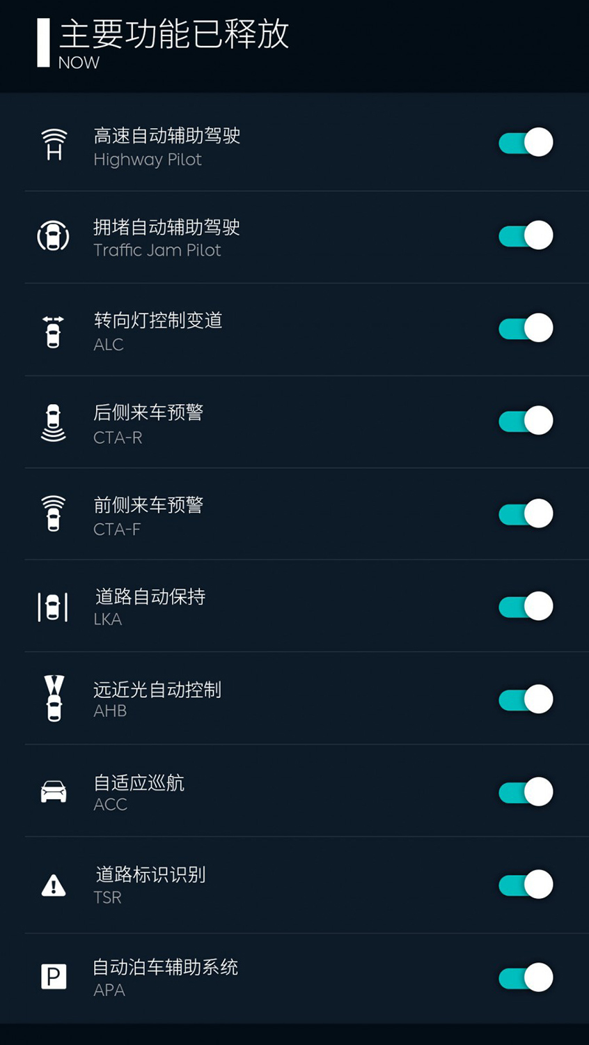

  相比普通的ACC自适应巡航,NIO Pilot在实现巡航车速控制和保持车距的基础上,又额外增加了转向辅助的能力,在一定条件下可以使车辆保持在当前车道内行驶。另外,NIO Pilot还加入了最重要的一项功能——转向灯控制变道(车速要求50km/h以上),当环境及路况满足条件时,驾驶员通过拨动转向灯拨杆,可实现车辆自动变换车道。
蔚来NIO Pilot目前已经NIO Pilot已经释放的功能列表

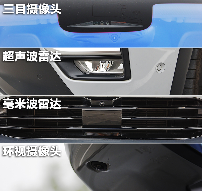

  自动辅助驾驶的靠谱程度或者说潜力大小其实通过硬件可以做个大概推测,同特斯拉的造车理念类似,蔚来给每辆车都预装了自动辅助驾驶硬件,通过OTA升级软件的方式来赋予车辆“成长”的能力。目前蔚来在产车型的自动辅助驾驶硬件系统包含1个三目摄像头、4个环视摄像头、5个毫米波雷达、12个超声波雷达、1个驾驶状态检测摄像头和Mobileye EyeQ4芯片。
蔚来NIO Pilot自动辅助驾驶;蔚来NIO Pilot23个传感器构成车辆的环境感知硬件,其可以采集车辆周围和车内的信息。
蔚来NIO Pilot硬件
  前风挡玻璃后的三目摄像头是蔚来自主研发的,相比单目摄像头,不同视角的三个摄像头可以采集到更广、更精确的行车环境信息,长焦摄像头用来探测远距离目标和交通信号灯,正常焦距摄像头用来监测车辆前方一般距离道路状况,广角摄像头负责探测车头两侧和近距离目标。通过三目摄像头可以实现道路标识识别、远/近光灯自动切换、车道保持及车道偏离预警、前方碰撞预警及自动紧急刹车等功能。
  12颗超声波雷达分布在车头和车尾,其可以探测车辆周围5.5m范围内的物体,通过超声波雷达可以实现车辆盲点监测、车道变换预警、侧方开门预警、自动泊车等功能。毫米波雷达除了车头布置了一个外,另外四个布置在车身两侧,其相比超声波雷达探测距离更远。4颗环视摄像头可以实现全景影像功能。

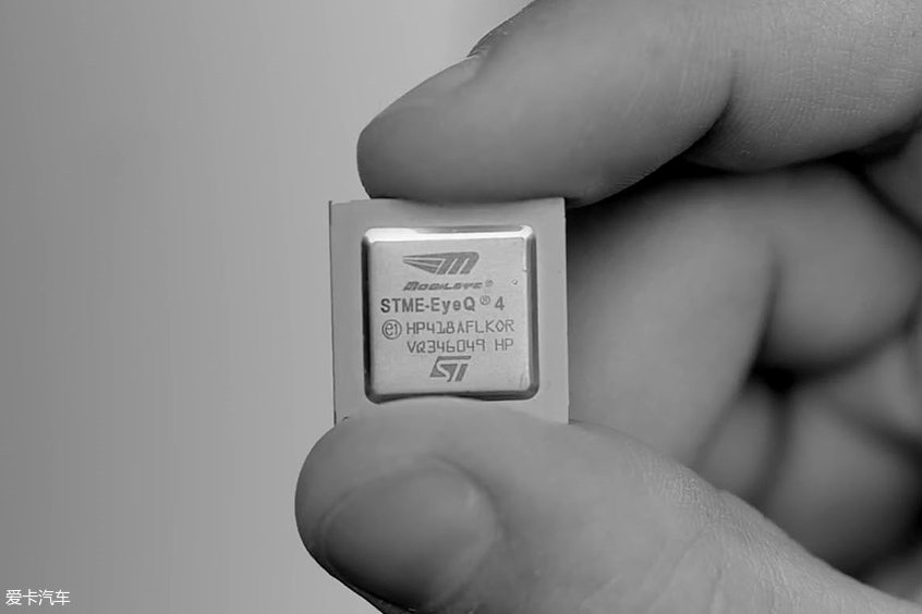

蔚来NIO Pilot自动辅助驾驶;蔚来NIO Pilot除了环境感知传感器外,自动辅助驾驶的计算芯片更为重要,蔚来使用了Mobileye EyeQ4芯片。
蔚来NIO Pilot硬件Mobileye EyeQ4自动驾驶芯片性能表现
