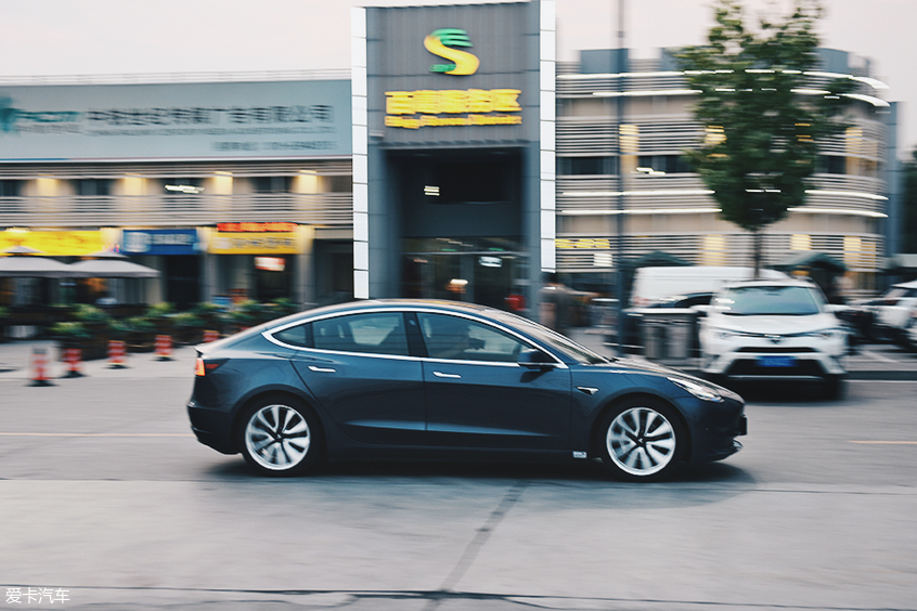

特斯拉Model 3;特斯拉Model 3续航测试从蓝色港湾购物中心(五棵松店)出发绕四环一圈,我们再次回到出发点,午后的四环路相当顺畅,这一段路程共行驶了67.8km,用时1h21min,平均时速也上升到50km左右,这样路况的四环对于纯电动车型可谓是“甜蜜圈儿”,这一段的平均电耗达到了测试中的最低点13kWh/100km。
