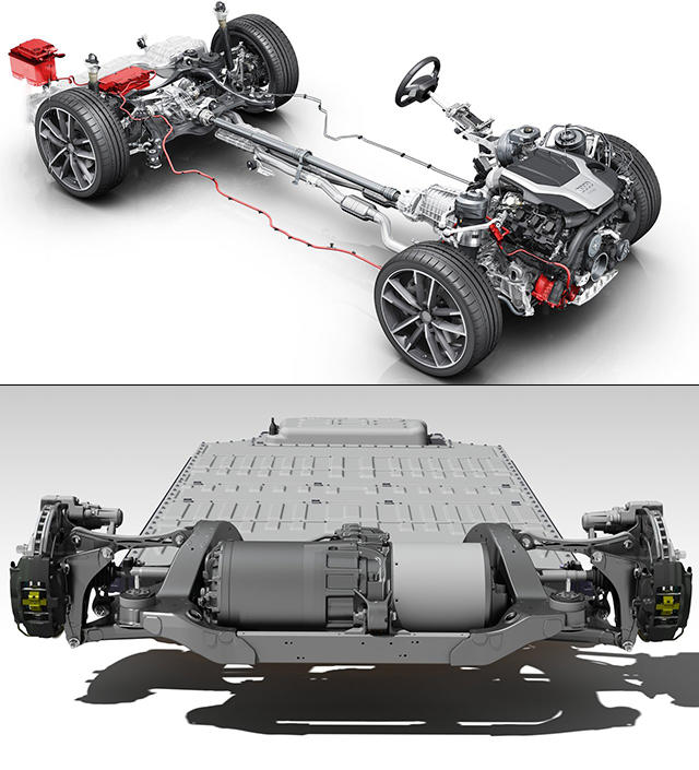

  相比燃油车,纯电动汽车的驱动系统变得更加简洁,电池、电机、电控取代了发动机和变速箱,受此影响最大的零部件供应商也就是那些主攻驱动系统的企业。
供应商新能源转型这两个驱动系统对应的车型分别为奥迪A6和特斯拉Model S,不难看出电气化进程对车辆结构的改变是非常巨大的。

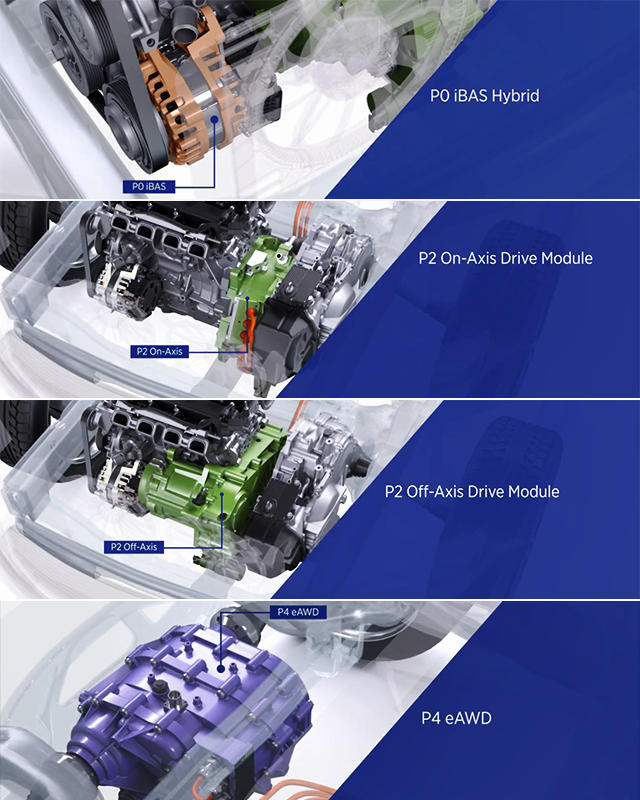

  在传统燃油车向着电动车迈进时,混合动力是个不错的过渡,其中48V系统又是混合动力系统中对车辆原有结构改动较少,且容易实现的混动系统。目前市面上最常见的48V驱动系统解决方案就是采用P0电机,博格华纳则依靠自己的电动机技术发展出多种48V驱动结构。
供应商新能源转型受限于48V电压限制和较小的电池容量,48V混动结构通常来说会比较简单,最常见的方案便是采用P0电机,博格华纳则针对48V电气系统另外开发出P2同轴、平行轴电机和P4电机多种驱动方案。
  当然,最常见的P0电机驱动方案,博格华纳也有布局,其官方名称为iBAS电机,本质上其实就是BSG电机,只是叫法不一样而已。
  相信不少朋友看到P0、P1、P2、P3、P4这些标识会感到困惑,其实很简单,其表示的是电动机在整个驱动系统中的布置位置。
比亚迪插电混动系统;比亚迪DM3这张图便是博格华纳给出的一份示意图,我们可以看到电机的多种布置位置,博格华纳可以根据电机的布置位置来设计生产不同形式、规格的电动机。
比亚迪插电混动系统;比亚迪DM3通过这张简图我们可以来熟悉一下电动机在不同位置的不同叫法。
  P0:电动机位于发动机前端的皮带上。
  P1:电动机位于发动机的曲轴上,处于发动机输出端之后,变速箱输入端之前。
  P2:电动机位于发动机与变速箱中间靠变速箱一侧,与发动机之间设置有离合器,用于动力接合或断开。
  PS:电动机位于变速箱内部,或者说电动机与变速箱融为一体,丰田双擎车型搭载的eCVT变速箱便是典型的PS结构。
  P3:电动机位于变速箱输出端之后。
  P4:电动机位于另一轴上,如果发动机驱动前轴,则电机在后轴,反之亦然。

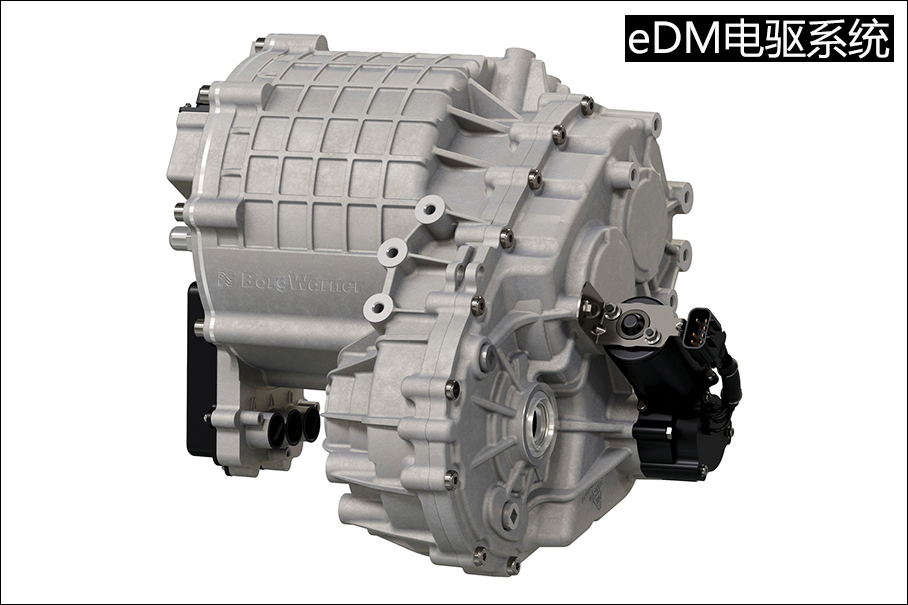

供应商新能源转型除了iDM外,其研发的eDM则是将电机和减速器两个硬件结构集成起来,目前这款产品已经实现量产。
供应商新能源转型威马旗下首款量产车EX5便是采用了博格华纳这款eDM电机。威马创始人沈晖曾任博格华纳中国区总裁,其在供应商体系建立上有着自己的优势,这也是威马能够获得顶级供应商支持的原因。
供应商新能源转型另外,这款eDM驱动系统也搭载在长城旗下的欧拉iQ纯电动车上。
