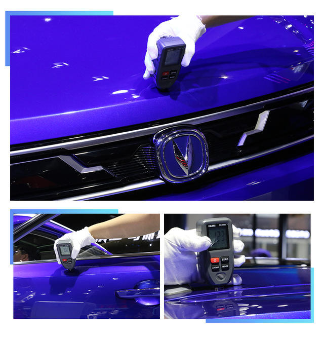

    爱卡汽车派出车展质检员,通过现场采集车辆的漆面厚度车身缝隙数据内饰主要部位硬度三项数据,真实地反应出车型的制造工艺和品质水平。

注:1、漆面测试中漆面过薄或者过厚都不算好,多数知名品牌汽车的漆面厚度在110μm-180μm之间。
      2、整体漆面厚度方差:方差越小说明离散程度越小,在这里整体漆面厚度方差越小说明车辆整体漆面厚度约均匀,车漆工艺更好。

    长安CS35 PLUS的漆面厚度较高,平均厚度在147.4μm,在入门级车型当中也属于喷涂较厚的车型。当然,漆面并不是越厚越好,单块钣金件的漆面厚度越均匀接近才越好。发动机盖三次测量就出现了143μm和173μm的差距,在随机测量中就出现较大的差值,这说明还有提升空间。

    质检员结论:长安CS35 PLUS车型在喷漆工艺上还有加强的空间,至少要能够保证单块钣金件差值不大,才能将整车的漆面厚度趋于一致。在装配工艺上表现不错,但依旧有提升的空间,想要成为一流车企还需要保证每一辆车的工艺水准。
