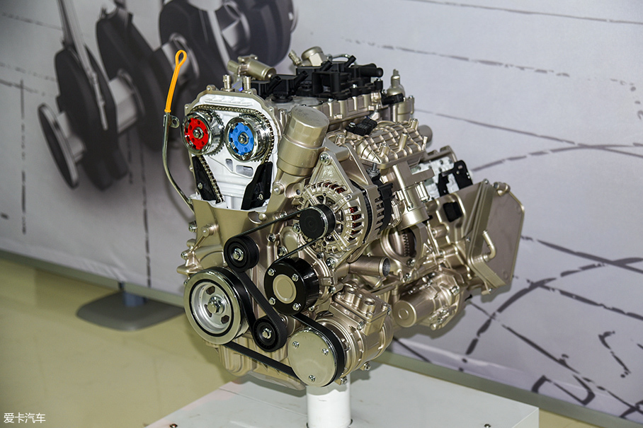

海马1.2T/1.6T发动机拆解对第二代S5的动力不满意?别着急,1.2TGDI和1.6TGDI这两款最新的发动机即将投入使用。其中,1.6TGDI发动机是一台四缸机,它的最大功率为136kW(185Ps),最大扭矩则是280Nm。

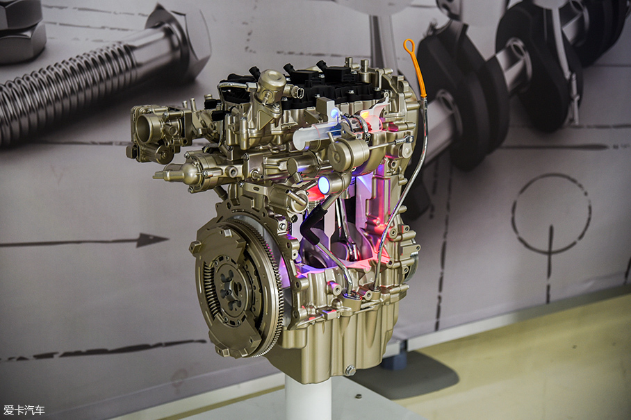

海马1.2T/1.6T发动机拆解1.2TGDI发动机是一台三缸机,最大功率为102kW(139Ps),最大扭矩则是210Nm。这两款发动机的缸径、活塞行程完全相同,技术特点也是高度一致的。

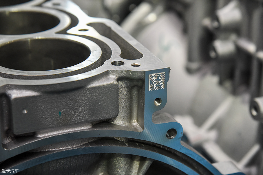

海马1.2T/1.6T发动机拆解主要的零部件上面都有专属的二维码,在出现问题时可以快速追溯,找到问题的源头,实现对质量的有效管控。

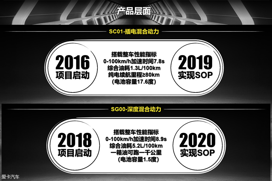

海马1.2T/1.6T发动机拆解海马的新款TGDI发动机在设计之初就考虑到了对混合动力技术的适配。以它为基础,可以非常容易地衍生出48V微混、HEV(油电混动)和PHEV(插电混动)等电动化的动力系统。
海马1.2T/1.6T发动机拆解在2019年,海马将量产PHEV车型,其百公里加速时间为7.8s,纯电续航里程超过80km。在2020年,HEV车型也将投入量产,其百公里加速时间为8.9s,综合油耗为5.2L/100km。
