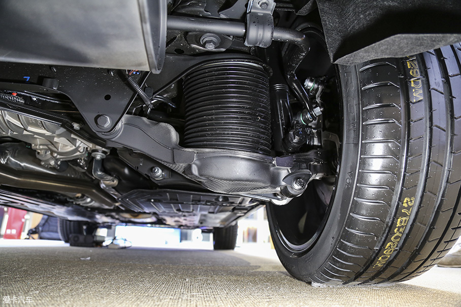

  首先要说明的是,我们本次在广州车展期间拍摄的车型,前后桥均配备了空气弹簧。这和之前拍摄的海外版车型并不相同,相信这也是沃尔沃官方为了迎合国内消费者的喜好,所做出来配置上的调整。不过由于空气悬挂的运用,SPA平台上结构十分特殊的页片弹簧就没有出现在我们本次拍摄的车型之中。
XC60我们本次在广州车展期间上拍摄的沃尔沃全新XC60展车,前后悬挂都使用了空气悬挂。我相信在未来沃尔沃全新XC60上市之后,空气悬挂将会成为选装配置。

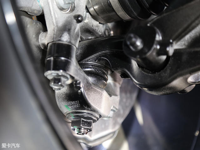

XC60沃尔沃全新XC60前悬挂的下控制臂和沃尔沃XC90一样,采用了铸铝材质。相比于铸铁材质来说,沃尔沃全新XC60的铸铝材质质量更轻,并且动态响应也更快一些。
全新沃尔沃XC60沃尔沃全新XC60的前悬挂球头采用了分体式设计,这种设计结构更加有利于后期维修时节约成本。

  沃尔沃全新XC60后悬挂使用了多连杆式独立悬挂,并且配有一根非常粗壮的空气弹簧。从材质上来看,沃尔沃全新XC60后悬挂的下控制臂采用了铸铝材质,这点是非常值得肯定的。
XC60沃尔沃全新XC60的后悬挂采用了多连杆式独立悬挂,并且配有了一根非常粗壮的空气弹簧。
  从结构上来看,沃尔沃全新XC60采用了和沃尔沃XC90相似的整合连杆式的多连杆独立悬挂。该悬挂由一个整合车轮架和一个尺寸超大的下控制臂、纵臂以及一个上控制臂组成。这套结构的最大特点就是具有非常高的整合性,以至于后悬挂可以提供很强的刚性。正是由于这种设计,使得沃尔沃全新XC60的后悬挂可以在保证刚性的同时,通过选择柔软的滤震材料来尽可能的过滤震动。
XC60从结构上来看,沃尔沃全新XC60采用了和沃尔沃XC90相似的整合连杆式的多连杆独立悬挂。该悬挂由一个整合车轮架和一个尺寸超大的下控制臂、纵臂以及一个上控制臂组成。
XC60这种悬挂结构可以为沃尔沃全新XC60的后悬挂提供很强的刚性,使其可以完全放开手脚的去选择更加柔软的滤震材料。

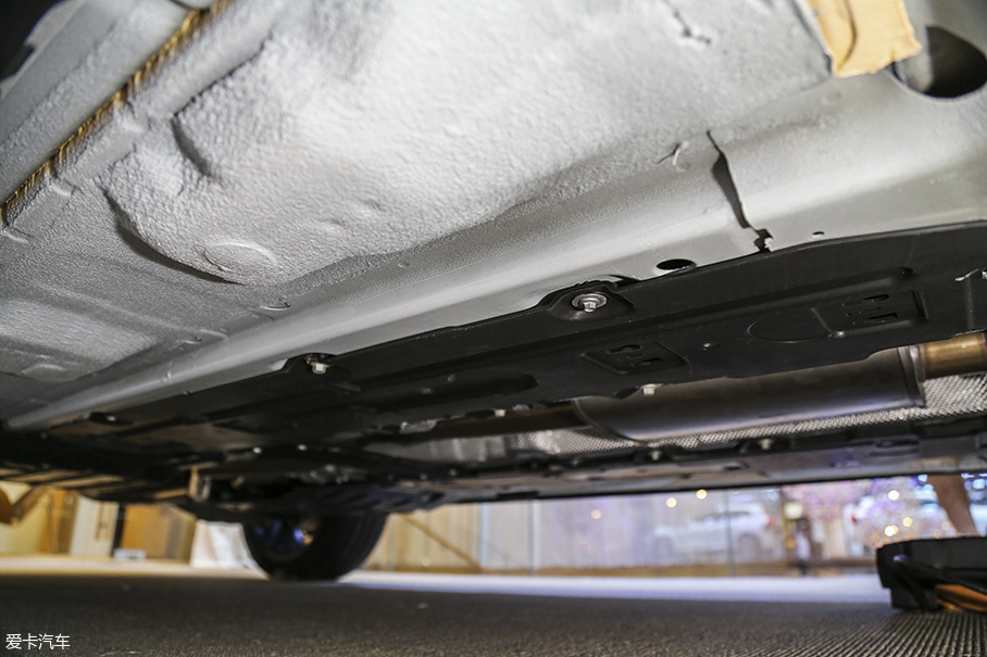

  在底盘平整度以及防护的角度上来看,沃尔沃全新XC60也确实符合一台豪华SUV应有的表现。整个底盘的防护非常到位,并且护板也并不只是简单的树脂材质,而是成本更高的玻璃纤维,这种材质能够减少底盘碰撞砂石时所产生的噪音。
XC60沃尔沃全新XC60的底盘设计的非常平整,这也是从沃尔沃XC90身上所获得的优秀传承。在底盘防护方面,重要部件都被护板所包裹,而护板上也留有开口以获得更好的散热效果。
XC60在底盘中间位置除了布置有一块平整的护板之外,其余裸露位置均有喷涂一种防锈、降噪的黑色喷漆涂层,可以尽可能的减少因为砂石碰撞底盘时所产生的噪音。
XC60在钢板一样的副车架背后,沃尔沃全新XC60还设计有一道加强筋以提升车辆底盘的整体刚性。

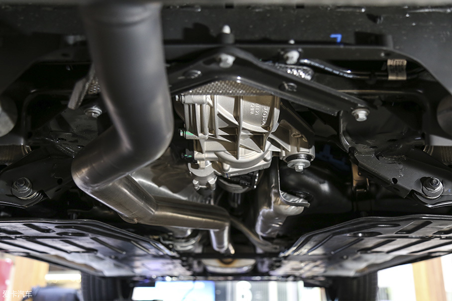

XC60由于本次拍摄的为四驱车型,所以在沃尔沃全新XC60的后桥中央位置上,还设计有车型四驱系统上的后桥开放式差速器。
