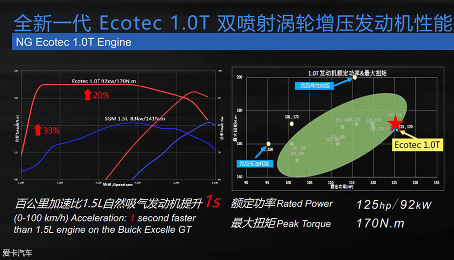

通用1.0T/1.3T发动机解析1.0T发动机最大功率92kW(125Ps),在2000rpm时可以输出170Nm的最大扭矩。
通用1.0T/1.3T发动机解析这款发动机将替换现在的1.5L自然吸气,上代1.5L发动机则需要在4000rpm才能达到141Nm最大扭矩,而且1.0T发动机还比上代1.5L发动机减轻24kg,因此无论动力还是轻量化,1.0T都有绝对优势。

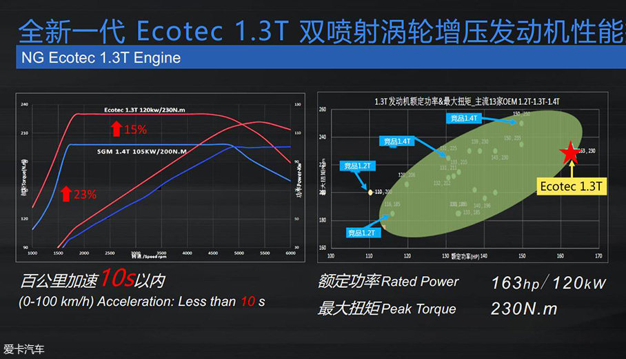

通用1.0T/1.3T发动机解析1.3T发动机最大功率120kW(163Ps),它对应的是目前科鲁兹上的1.4T发动机。
通用1.0T/1.3T发动机解析相比上一代1.4T发动机,在相同转速下1.3T发动机可输出230Nm最大扭矩,1.4T则只有206Nm,且1.3T发动机重量减轻25kg。

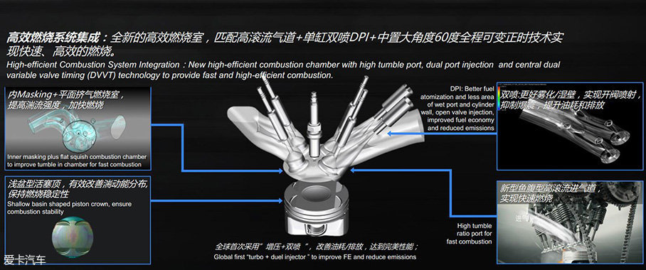

  首先是燃烧系统部分的集成。这一部分对活塞顶部以及进气道进行设计,以增强混合气流动加强燃烧强度;同时还进行CAE模拟,以此来筛选最优的缸径冲程比。
通用1.0T/1.3T发动机解析燃烧系统另一个亮点在“双喷射技术”。说起双喷射,脑海中浮现的大多是缸内直喷+进气歧管喷射结合的喷射形式,而通用的双喷射别具一格,只使用缸外直喷,不过每个进气道为双喷油嘴设计。
  为什么通用放弃小排量常用的缸内直喷,反而选择进气道喷射呢?这就要从缸内直喷的缺点说起了。
通用1.0T/1.3T发动机解析缸内直喷技术普遍比较容易产生积碳,所以在保养方面需要更加特别地“呵护”;二来在低负荷/怠速状态下,缸内直喷的油气混合效果不好,会产生相当大的氮氧化合物,对三元催化器的要求更高。
  因此,通用放弃了缸内直喷,而为了能在高负荷状态下也保证燃烧充分,便设计了双喷射。双喷喷油器协同喷射能够实现更广的喷射覆盖面积以及更高的燃油雾化率,可以减少燃油湿壁,使喷射的燃油更多地参与燃烧,改善燃油经济性,降低油耗和排放。根据需要可以实现开阀喷射,冷却缸内混合气,抑制爆震,从而可以采用更高的压缩比来提升了燃油经济性。除此之外,采用两个喷油器,很好平衡怠速小流量和高负荷大流量的需求,既保证了怠速燃烧的稳定性,也满足了高功率开发要求;不易积碳,降低后续保养成本,发动机寿命更长。
